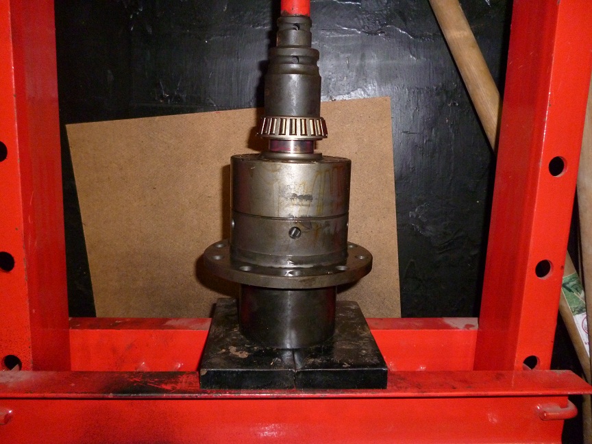

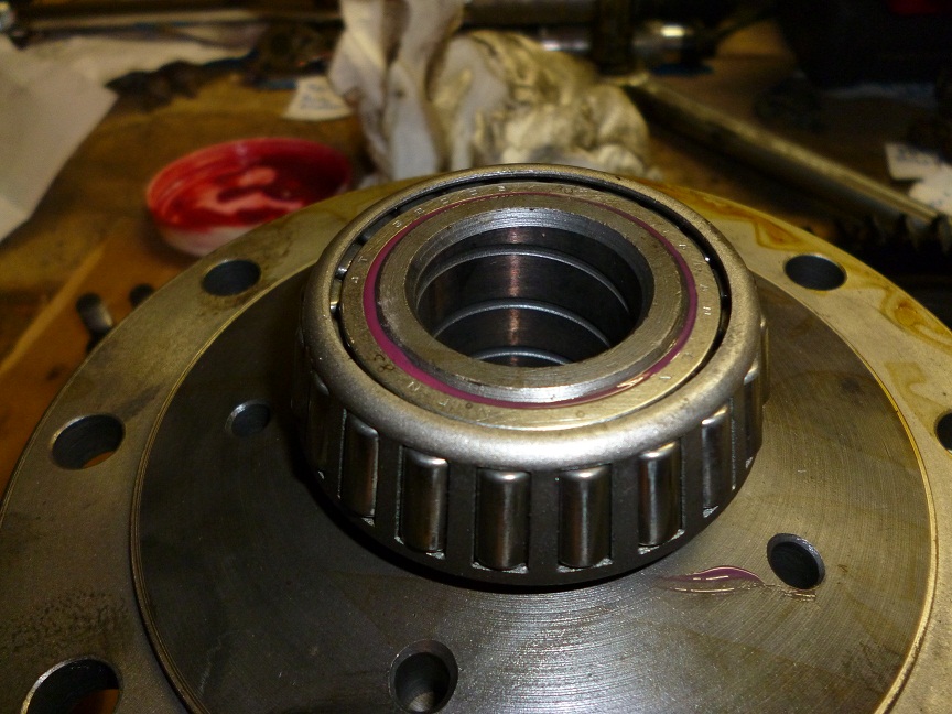

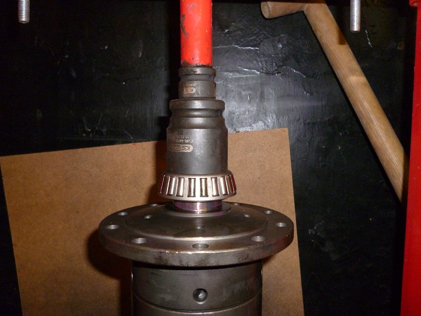

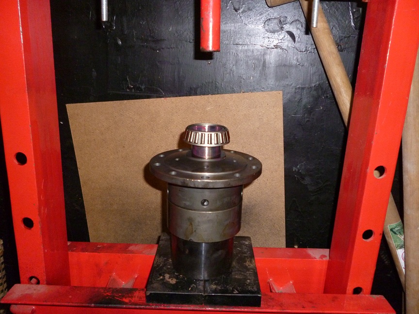

Roulements installés \o/
Très simple a faire, je voulais vérifier qu'ils étaient a la bonne taille
Reste plus qu'a installer la couronne, et remettre dans le carter, et régler le tout.

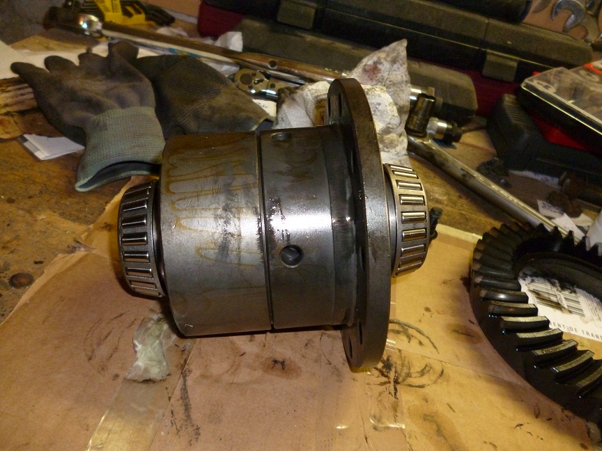

Le torsen a un espece de silent bloc sur le nez a l'endroit ou tu connectes l'arbre de transmission :
Le mien n'en a pas, alors que c'est bien un différentiel de NB (demi arbres qui sont enmanchées et non vissés) c'est donc forcément un diff ouvert, et c'est confirmé en l'ouvrant

lorenzeus a écrit :
Tu es sur qu'un pont de NB non torsen n'a pas de damper ?
C'est ce qui est dit sur miata.net, et au démontage, je te confirme que le mien est ouvert.

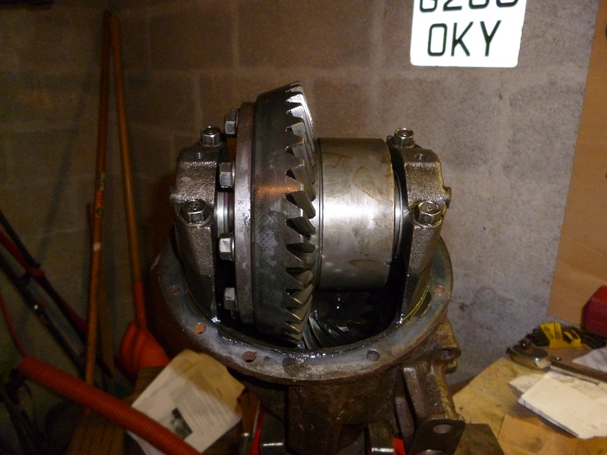

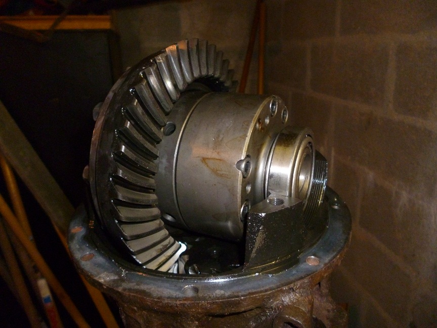

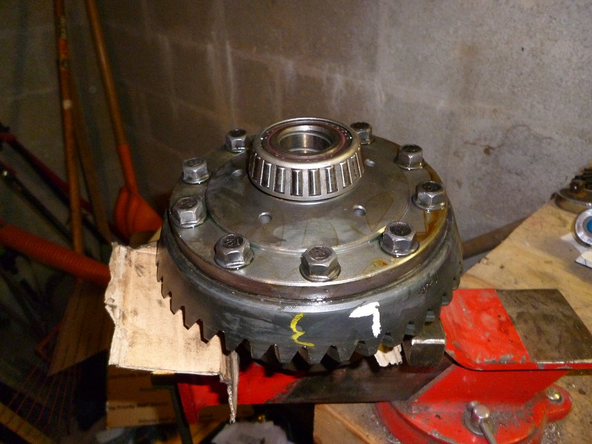

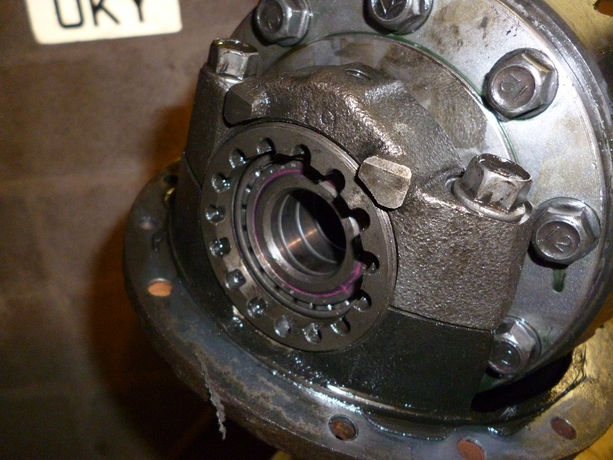

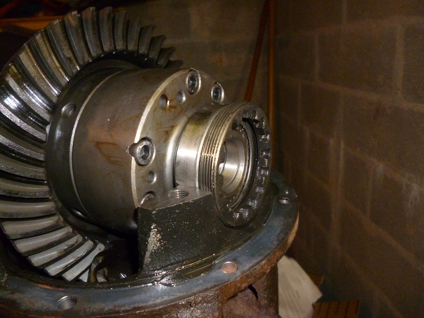

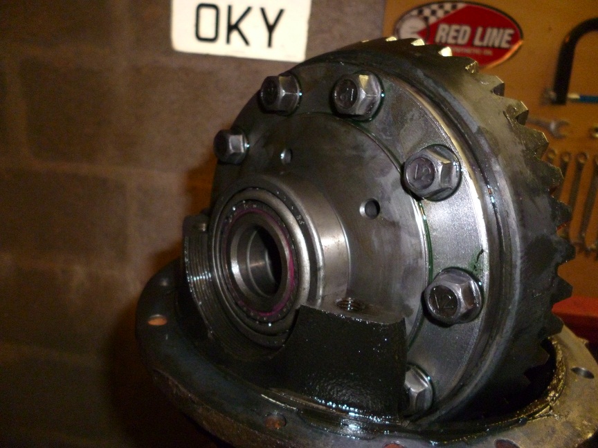

J'ai d'ailleurs continué un peu ce soir, tout d'abord en installant la couronne, c'est assez simple, loctite sur les vis et serrage en 3 fois (à 30, 50 puis 80 Nm) en étoile
Puis on se lance dans l'install du diff dans le carter, on remet les cages des roulements et on installe le diff dans le carter en faisant attention a ce que la couronne s'encastre bien dans le pignon.
Puis on réinstalle les "adjuster screw" en faisant très attention a ce que les filets soient bien encastrés pour ne pas foirer le pas au serrage
Puis on réinstalle le palier
On serre le tout au couple, et voilà
Il ne me reste plus qu'a passer au réglage
