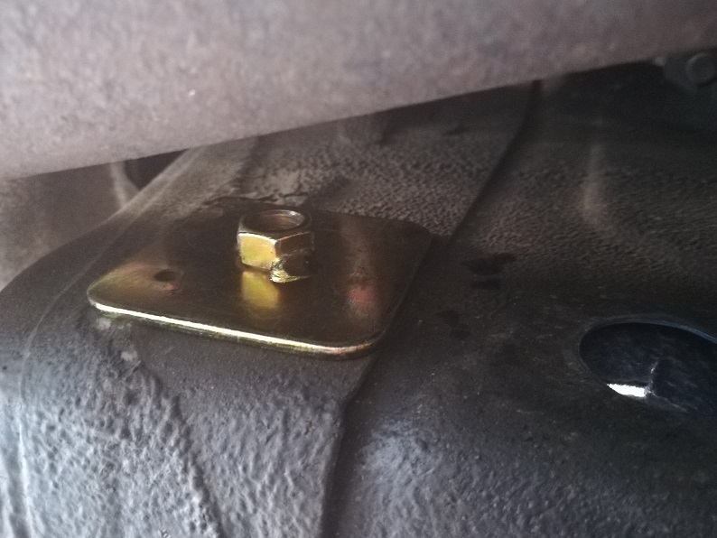

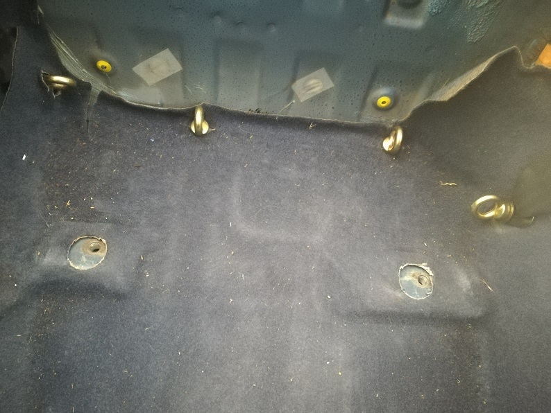

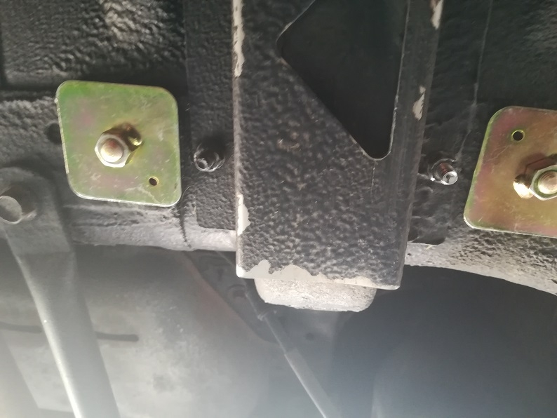

En attendant, j'ai finalisé l'installation de mes harnais, de façon plus propre.
Après avoir percé à l'endroit où il y a plusieurs épaisseurs de tôle j'ai posé des plaques sous le chassis ( j'ai longtemps pensé qu'elles avaient besoin d'etre soudées :aie: ).
j'ai percé à 11mm pour passer les oeillets de 7/16" (11,1mm)

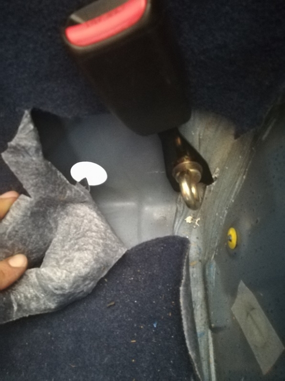

Pour une parfaite information, les anneaux des points 5 et 6 devraient être plus en avant selon les précaunisations de Scrotch, sous l'assise du siège mais n'ayant pas encore de baquet tout fibre ( Sprint V tubulaire en attente de remplacement par Momo Daytona/lesmo ou Sparco Circuit/QRT-V) afin que la sangle forme un angle entre 0 et 20° / à la verticale, vers l'arrière.
Dans mon installation, l'angle est plutôt entre 75 et 80°. j'ai fait ce choix car c'est là ou la tole est la plus épaisse et pour ne pas risquer de taper l'oeillet avec mon fondement ( sprint V= assise par sangle).
POur le point de la "boucle de ceinture", bien que le tunnel soit percé façon NA, ne pouvant pas souder, je n'ai pas voulu l'utiliser son diamètre étant trop granbd par rapport à ma plaque (elle n'aurait porté que sur une petite surface de tôle) et le diamètre de l'orifice permettrait au boulon/oeillet de coulisser vers l'avant en cas de choc :ttt:

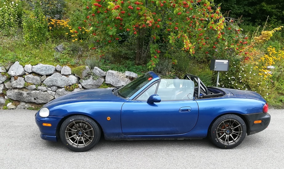

Et voilà les photos annoncées...

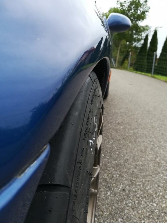

Advanti storm S2 et Nankang AR-1 en 225/45
reste à faire un essai "dynamique " pour m'assurer que ça ne touche pas les bords d'ailes (en deux mots :cyp: ) à l'avant...
je sais, l'auto n'est pas tout à fait propre... j'ai rien contre, mais c'est pas ma priorité!

J'ai déjà eu des AR-1 en 205/50 montés sur du 7". J'en étais plutôt content (après du R888)
après un court essai sur une petite route en mauvais état (très bombée, et "ornièrée"...), voici mes premières observations:
- ça n'a pas l'air de frotter (jantes 15x9 ET 35 avec 225/45); j'ai cependant du revoir l'orientation de mes durites "aviation" à l'arrière car elles frottaient légèrement sur les plombs d'équilibrage des jantes.
- sur ce type de revêtement avec un carossage prononcé (supérieur à 1.5°, ce qui évite de tirer les ailes), la conduite est "physique". La voiture embarque pas mal et il faut vraiment bien tenir son volant, il faut corriger souvent pour conserver le cap souhaité.
Plus tard sur une route "de col" en très bon état:
- l'auto tient très bien son cap et pourtant j'étais réglé "souple", suite à la route précédente. est vraiment posée.
- la direction est un peu plus lourde, mais c'est bien normal.(pneu large qui colle)...
- le pneus sont "évidemment" bruyant... et j'allais pas vite
Je déconseille donc cette monte à ceux qui souhaite en faire un usage à majorité routier sauf s'ils ne roulent que sur du billard. Ce coté "suiveur" du profil de la route pourrait être probablement atténué en réduisant pas mal le carossage, mais cela imposera alors de tirer les ailes.
