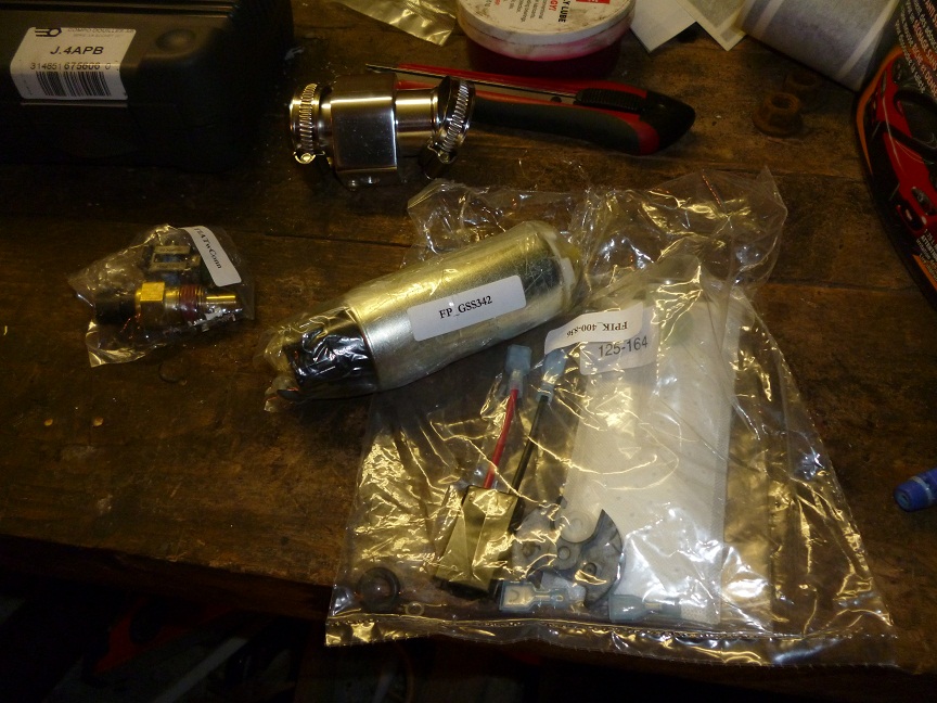

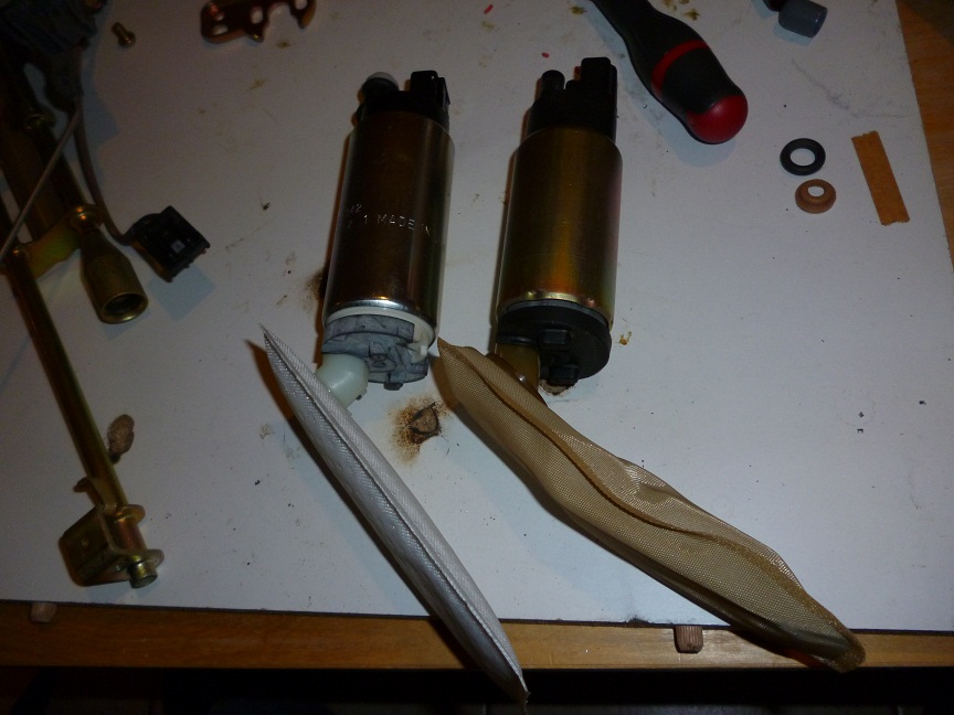

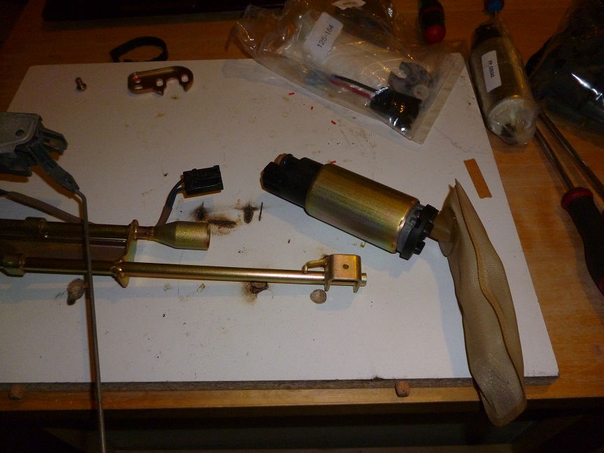

Ce soir, je me suis attelé a installer la walbro sur une pompe a essence HS que j'avais dans un coin :
On commence par sortir tout le matos

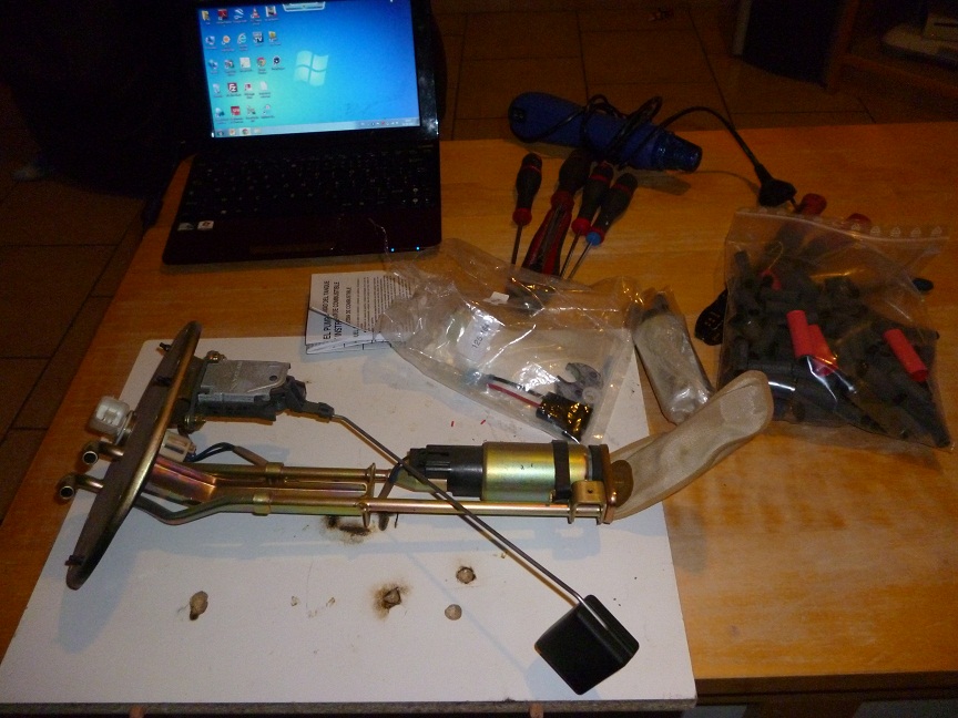

Puis on détache la pompe OEM, assez simple, suffit de démonter le support du bas qui tiens par une vis, et on découpe l'espece d'elastique qui tennais la pompe

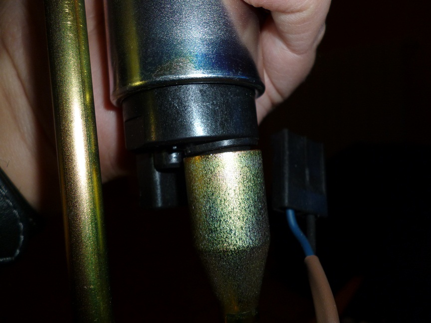

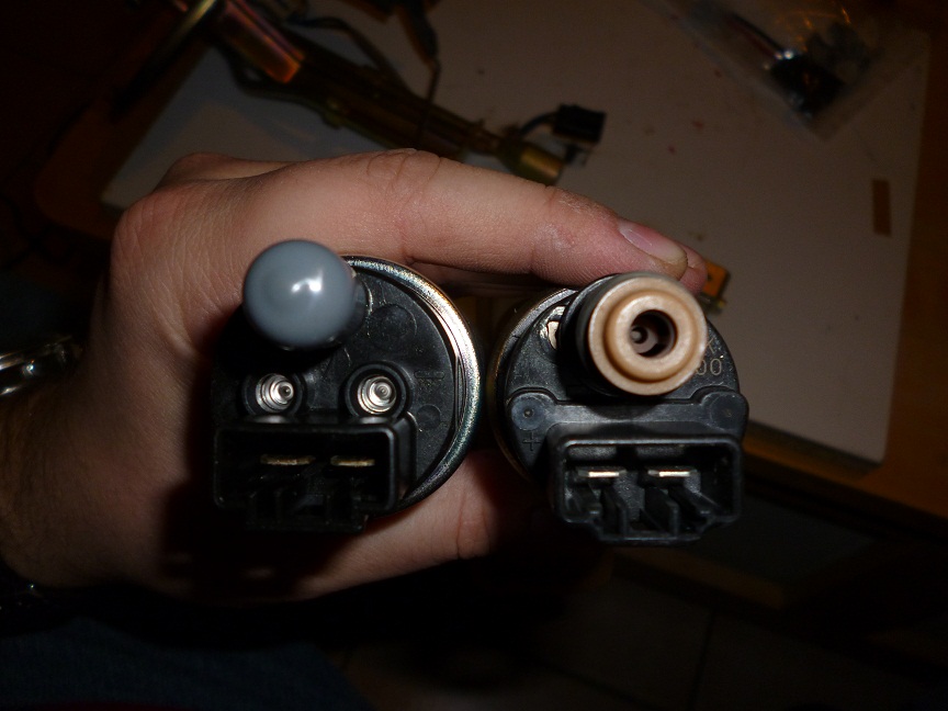

En comparant les deux pompes, je me rends compte que la connectique est la même, donc au final pas besoin de faire de la soudure

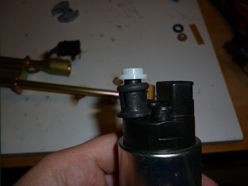

Il faut maintenant adapter le raccord au niveau du refoulement d'essence, pour cela il faut démonter le joint torique, la bague et la cale d'écartement, on doit en fait récuperer cette cale pour la remettre sur la nouvelle pompe
La nouvelle pompe est journie avec une bague et un joint torique neuf
On installe le tout sur la walbro
Puis on retourne la walbro pour installer le filtre qui tiens avec une petite bague en métal

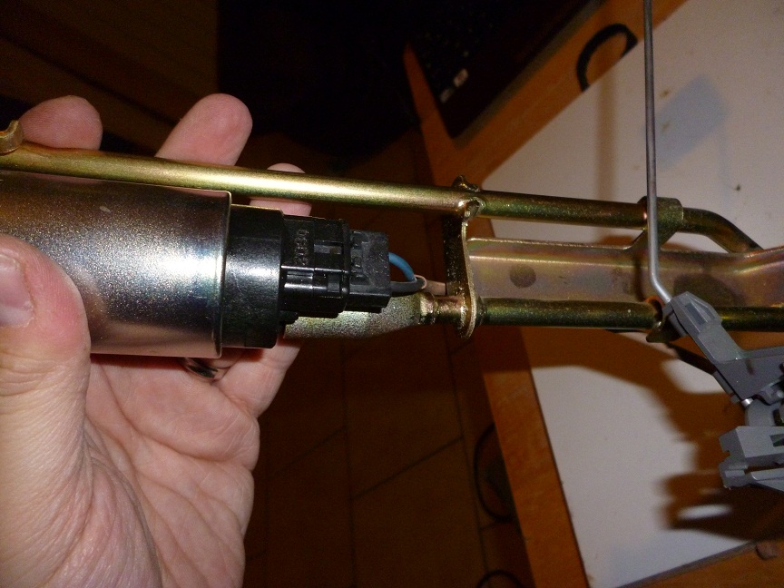

Et voila la nouvelle et l'ancienne
On passe au remontage sur le support, j'enfiche bien la pompe dans la durite de départ d'essence
Je branche la prise
On fixe la plaque inférieure et on met un collier pour tenir le tout
Comme vous le voyez sur cette photo, la walbro est légèrement plus longue que la pompe OEM, du coup la fixation est pas tip top sur la plaque en L, mais bon, ça tiens bien et ne bouge pas d'un poil

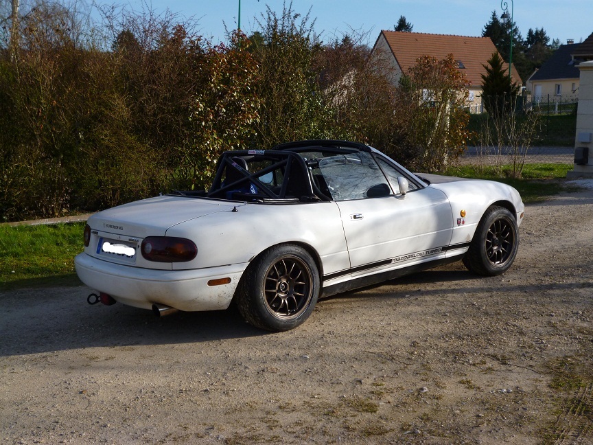

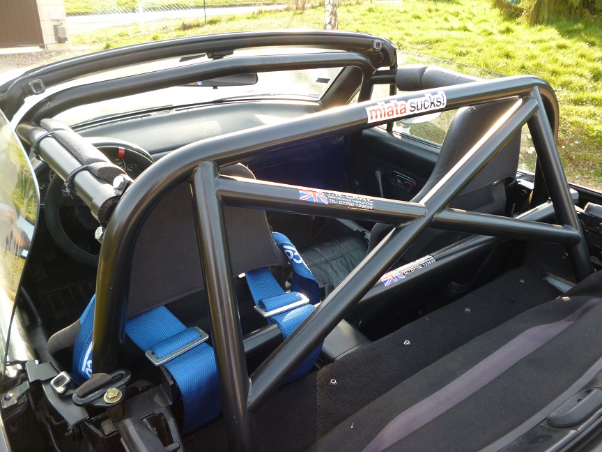

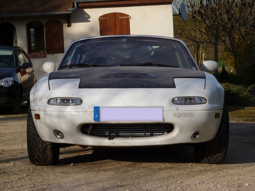

Cet après midi, un ami m'a aidé a remettre la mx5 sur roues, moi je donnais les ordres, et lui il executait :red:
Le dernier silent bloc a été installé et le dernier triangle rénové a été installé, les derniers serrages fait avec la voiture sur parpaings et enfin elle a retrouvé le sol.
J'en ai profité pour la démarrer et la sortir, après 7 mois d'immobilisation, elle a démarré du premier coup :faim:
J'ai juste sorti la voiture du garage et mise dans la cour pour faire du ménage dans le garage, mais rien que sur la monté du garage j'ai senti la différence au niveau des suspensions, auparavant je sentais chaque caillou (et il y en a un paquet), là c'est comme si j'étais sur un tapis volant, la voiture est super confortable sur ces quelques metres de route défoncée.
J'en ai profité pour faire quelques photos, clairement la voiture est trop haute devant, ça lui donne un look un peu ridicule
Il lui faut encore un bon lavage, mais qu'est-ce que j'ai hate de la remettre sur piste
