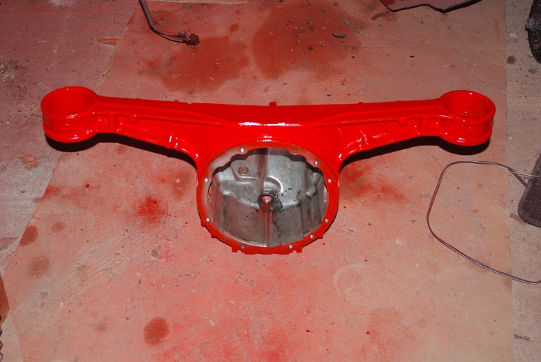

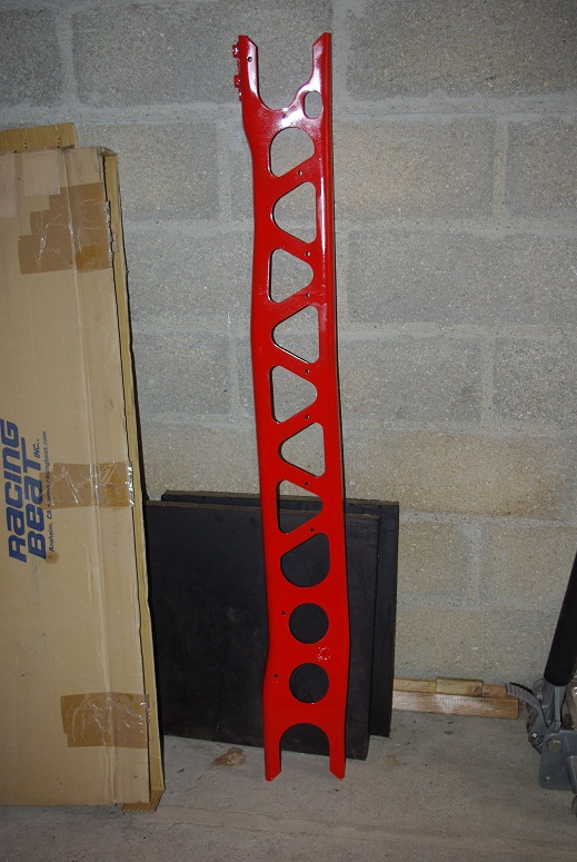

Et maintenant on passe à la peinture, je suis parti sur de la peinture en bombe aérosol Julien, j'ai pris le RAL 3020, rouge madras, ça rends bien je trouve.
Voilà comment ça rends sur le ppf
Et sur le différentiel
J'avoue, avec le flash ça aggresse un peu les noeils, ça fait plus orange que rouge, mais en vrai c'est vraiment pas mal.

Si ce n'est pas une peinture spécial alu ca ne tiendra pas malheureusement.

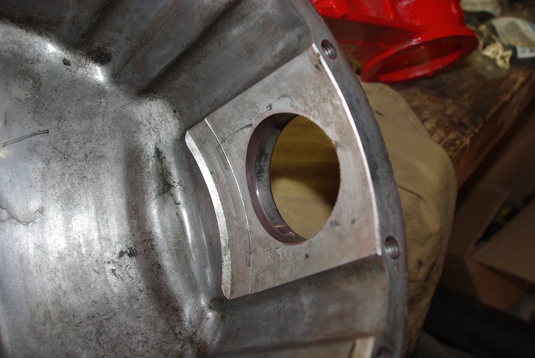

Vires moi cette peinture des portées de joints et silent-bloc ! :x
Message Publié : Dim 5 Mai 2013, 21:58
Message(s) : 11109
Localisation : Eure
Portée de joint, oui c'est prévu.
Portée de silent bloc, non c'est volontaire, les silent bloc type origine (MSM, OEM ou ILM) sont protégés par une coque en métal, pas les SB poly de chez ES qui sont plus vulnérables c'est pour cela qu'on les graisses, et pour moi pour éviter l'abrasion et qu'ils ne s'abiment trop vite, le coté lisse de la peinture sera bien meilleur pour la durée de vie du SB poly, l'emplacement des SB dans les triangles a été complètement refait aussi sur mes triangles et du coup les SB sont rentrés dedans comme DSK dans une domestique :red:
Donc c'est mon avis, je l'assume et le partage
Message Publié : Dim 5 Mai 2013, 22:20
Message(s) : 8645
Localisation : Rouen
Lisse ok, mais une peinture n'est pas faite pour frotter.
Sachant qu'elle ne tiendra pas aussi bien qu'une application au four, le risque est qu'elle se décolle et fasse pire que mieux puisque emprisonnée :geek:

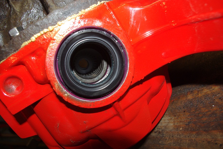

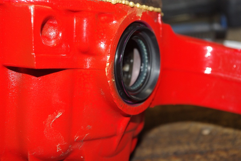

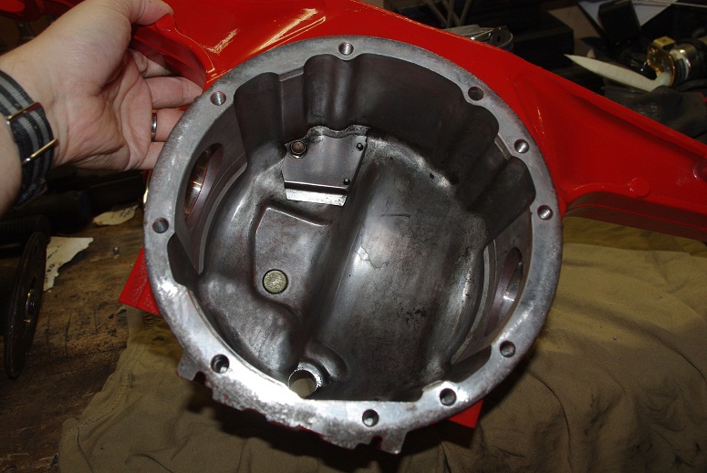

Ce soir j'ai réinstallé le carter sur le diff
J'ai d'abord commencé par nettoyer les plans de joints à l'acétone
Ca te va monsieur Tonioo l'obsédé des plans de joints :red:
Puis ont remet le diff sur le carter (vache il est lourd le diff) en oubliant pas l'autojoint
Puis ont passe à l'installation des joints spi latéraux, je n'avais jamais fait attention, mais ils arrivent pré-graissés
Et là on voit bien l'intérieur du diff, avec les rondelles belleville
Me reste plus qu'a installer les SB, puis ranger le diff dans un coin, je ne vais pas l'installer tout de suite, Pouilly est dans deux semaines :red:
