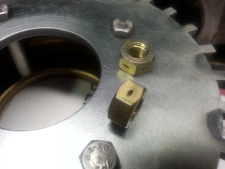

J'avais ramené mon KKK chez mon usineur afin qu'il implante mon support d'EGT.
Trou fraisé, puis un coup de taraud machine sur une fraiseuse 5 axes avec la lubrification qui va bien c'est allé nickel ;)

Canaille a écrit :
Intéressant ces liens, ça commence à faire un peu d'outillage pour ce type d'écrou/vis. Mais après recherche d'info sur ce type de montage je comprends l’intérêt d'un point de vu sécurité anti-desserage.
Par contre, après vérif, je ne retrouve pas ce type d'écrou suivant nos normes NF ou DIN, je n'ai pas tout épluché bien sur, mais en trouver des écrous de ce type chez un distributeur est pas gagné, il fraudais déjà que ça existe en standard. A'ai réussi qu'a trouver des gabarit de perçage comme le lien de canaille.
Salut,
c'est une cuvée spéciale "Cériani 4 cames".
Je les avais fait faire mais ça doit exister chez un revendeur. Enfin je crois!
Romano.

De mon cote je viens de trouver un revendeur beaucoup moins cher sur eBay pour le gabarit de percage, histoire de percer d'autres vis et écrous, oui romano je sais que c'est peut être overkill mais je suis un peu psychopathe la dessus après Pouilly :red:

Message(s) : 2141
Romano.
Pas si sûr... j'ai demandé à l'un de mes fournisseurs (je suis concepteur mécanique), pour lui inconnu au bataillon, mais bon, il n'a pas cherché plus que ça non plus je pense. Peux être trouvable suivant norme anglaise ou américaine (mais dans ce cas, filetage en UNC ou UNF), je pense en particulier à l'utilisation éventuel en aéronautique.
Maintenant, je pense qu'il est bien plus rentable d'investir dans le gabarit.

[quote="joeldc13"]De mon cote je viens de trouver un revendeur beaucoup moins cher sur eBay pour le gabarit de percage, /quote]
Tu as commandé ou pas encore ? si c'est intéressant on pourrait se grouper car ca m'interesse :oui:

on en utilise souvent au boulot, j'essayerai de trouver norme/fournisseur quand je rentre...quoiqu'on les fait ptete :aie: :D
edit : faut voir coté aéronautique, MS9360 zum beispiel, mais autant chopper un gabarit, une bonne mêche et vous faire une soirée "on se perce les écrous" ;)

lorenzeus a écrit :
Déjà commandé, sur ebay, gunsun safety wire nut jig

Et j'ai reçu le gabarit de percage pour les écrous
Me reste plus qu'a récupérer d'ici la fin de semaine une bonne perceuse a colonne
