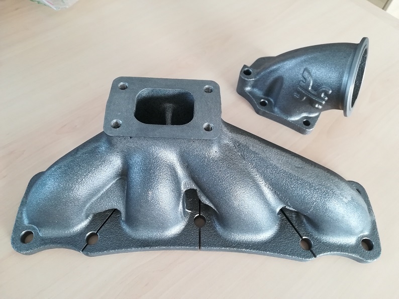

le père noël est passé!

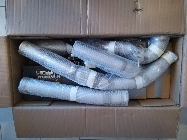

c'est pas évident comme ça mais il s'agit d'une ligne complète en 3" , montée sur V-Band
- avec catalyseur et tube by-pass, au choix
- résonateur
- silencieux magnaflow en 18"

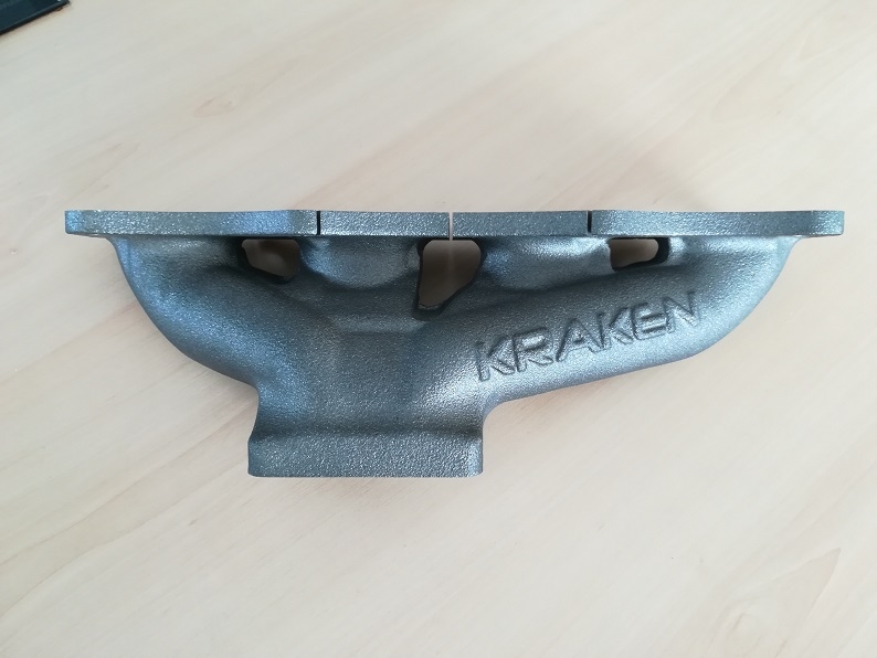

Le collecteur Kraken et le coude "5 trous- V-band" en fonte
tout ça sera monté avec des goujons iconel.

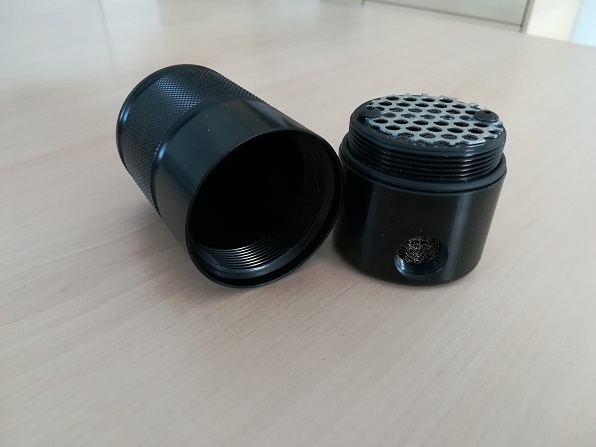

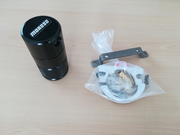

un séparateur d'huile moroso (commandé chez moss-europe). J'en ai profité pour prendre un kit de réfection du levier de vitesse ( joint et bague"5x racing" renforcée en bronze)
bref, j'ai vraiment du taf devant moi :aie:

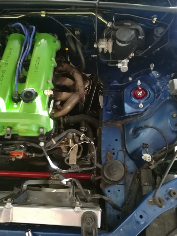

Ici, ça avance douuucement... mais j'avais qu'une heure devant moi!
J'ai viré les accessoires qui gênent et ne reviendront pas une fois le turbo en place. Les écrous du collecteur d'échappement sont déjà tous dessérés. Prochaine étape, retirer TOUTE la ligne d'échappement, vidanger le radiateur et l'enlever pour faciliter les étapes suivantes. le WD 40 travaille pour moi en attendant un prochain créneau disponible:aie:
Seul couac léger, la durite du reniflard (coté conducteur) a cassée. Faut dire qu'avec 3°C dans le garage, le plastic devient un peu cassant... mais comme elle ne reservira pas, c'est un avertissement sans frais.

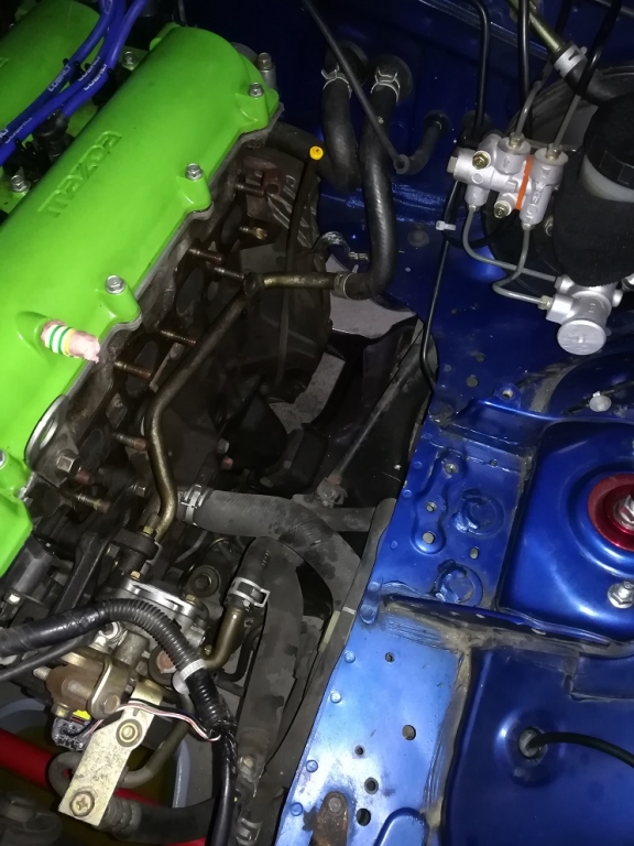

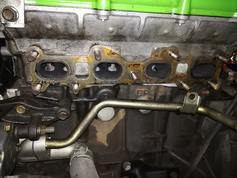

Les progrès du jour...
ligne échappement +collecteur completement retirés.
pour info, j'ai un peu galéré car au départ je ne voulais pas dévisser le support de la Downpipe. La raison, ce support est fixé à la boite de vitesse avec les mêmes boulons qui fixent la boite de vitesse au bloc... et ça me disait pas de les enlever. :aie:
Après avoir galérer à enlever la platine qui tient la DP à ce support (accessibilité pourrie)... j'ai du me résoudre à enlever ledit support car impossible de faire pivoter la DP pour l'enlever! :cyp: . En plus ce support allait gêner plus tard donc je l'ai enlevé, puis remis les boulons de fixations entre la boite de vitesse et le bloc.
Bref, pour les ceux-ce qui veulent enlever la DP, retirez le support qui la tient à la boite de vitesse en devissant les boulons, vous-vous simplifierez la vie! Cela n'est ni mentionné dans la doc d'atelier Mazda, ni dans le Haynes.
