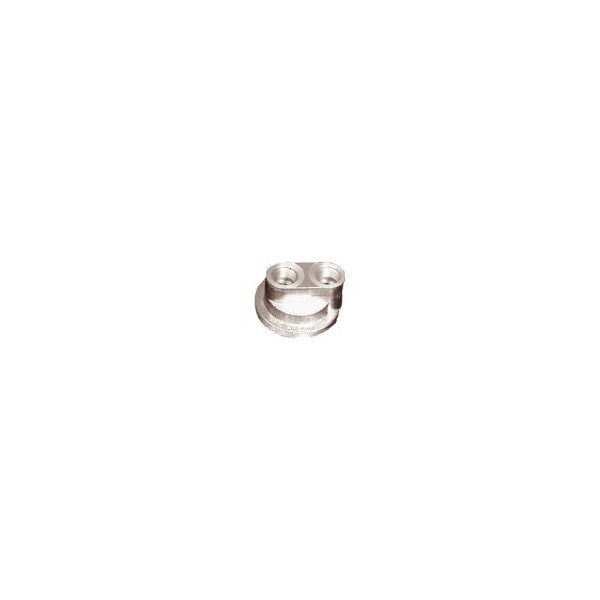

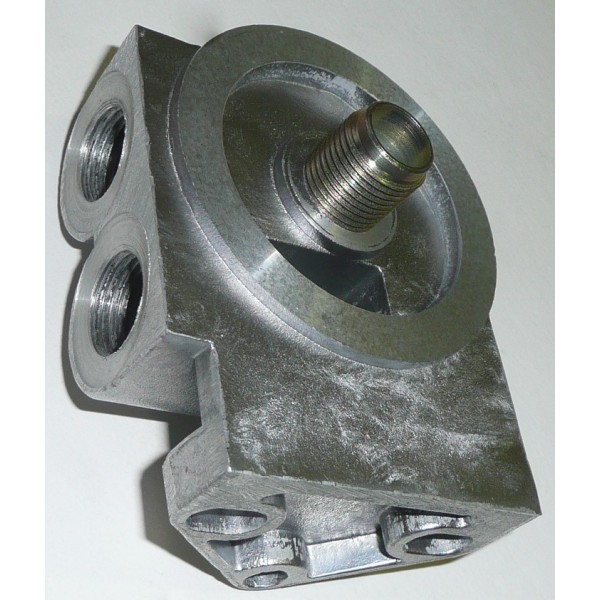

J'ai pas mal fouillé sur le web et je pense partir sur un kit NSB concept avec quelques options pour délocaliser le filtre à huile pour éviter les chevauchements de plaques sandwish et de fragiliser le support de filtre du moteur.
Auriez-vous des conseils sur le sujet, des choses à faire et à ne surtout pas faire? Des photos de vos montages pour ceux qui en ont?
Que pensez-vous de ce kit?

c'est pas un mauvais kit mais pas non plus du top!
a bien surveiller comme dit Neo!.... de meme ne pas serrer comme un ane sur le filtage alu du radia!.. ces memes sorties n'aiment pas les contraintes donc plutôt "tenir" les durites en sortie de radia et faire un montage légèrement amorti.
ne pas déporter le filtre! c'est juste pour les feignasses et source d'emmerdes.
tu compte le mettre ou?, un coin pas mal c'est debout dans le parechoc à droite devant le pneu; c'est court, possiblité d'arrivé droit sur les sorties du radia et ne pas impacter le radia d'eau... avec un carénage d'arrivé c'est good :)

J'ai l'impression que c'est un gros problème sur ce support MOCAL, j'ai vu pas mal de retour sur les forums, ça et les problèmes de grippage...

Ça change vite xD... on m'a peut-etre trouvé un kit Setrab complet avec le thermostat indépendant, un peu comme çà:
Pour l'emplacement je ne sais pas encore, c'est pour çà que je voulais voir vos montages :)
Ça fait des année que le mien est déporté et pas de soucis :hello:

attention au joint plat sur la plaque sandwich , c'est une source de fuite si les surfaces ne sont pas clean et que le serrage est trop fort ;)

On m'a fortement conseillé de le déporter pour limiter le poids suspendu sur le bloc moteur... suite à de mauvaises expériences de casse sur des TOYOTA et des NISSAN... perso le coté "filtre plus accessible" pour la vidange je m'en cogne un peu. :oops:

:roll: tu me ferra une jolie comparaison entre filtre à huile plein contre / plaque raccord et tes 2 durites pleines d'huiles.... le tout en déterminant le centre de gravité de cet ensemble par rapport au moteur :D ..... par contre tu vire l'échangeur eau/huile rassure moi?
si tu veux pas prendre de risque tu passe en petit filtre vu que de toute façon tu fait ta vidange souvent ;)
Zon qu'a rester en silentblocs raisonnables les toyotistes et nissistes :langue: :red:
si tu veux une solution simple pour te passer du calorstat => plaque d'alu devant le radia d'huile quand tu roule sur la route / sans sur la piste :)
