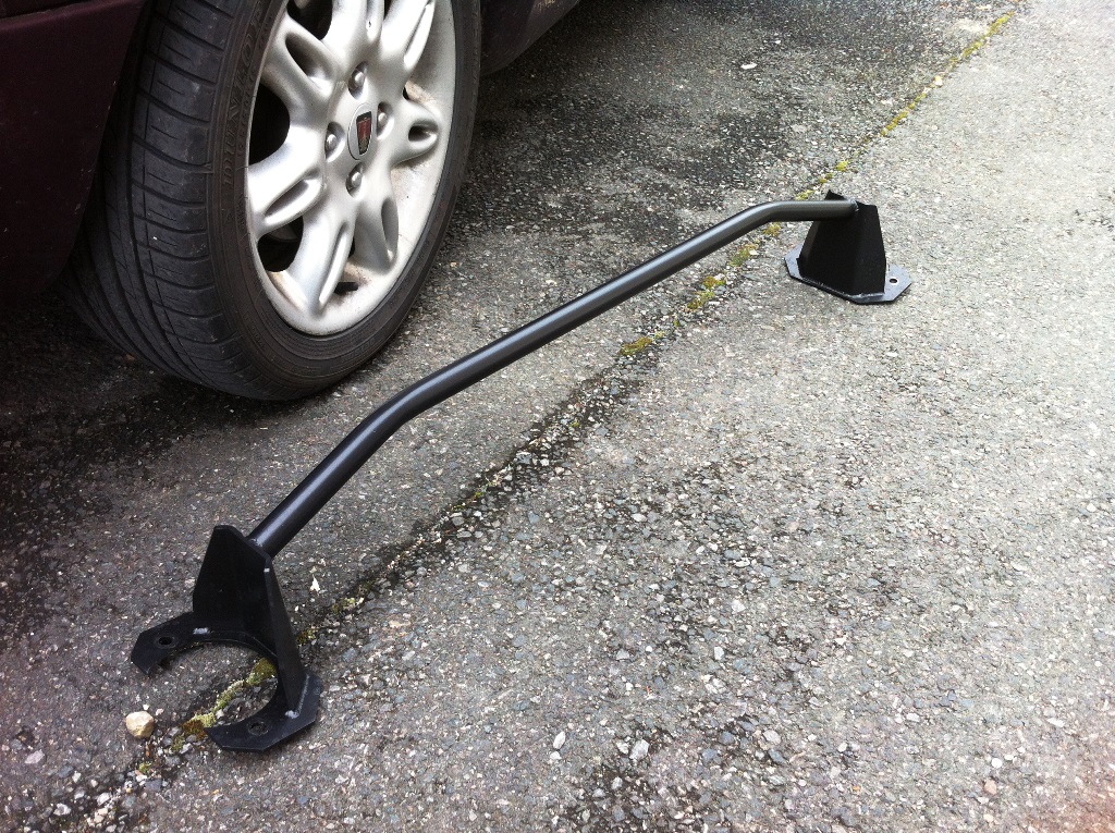

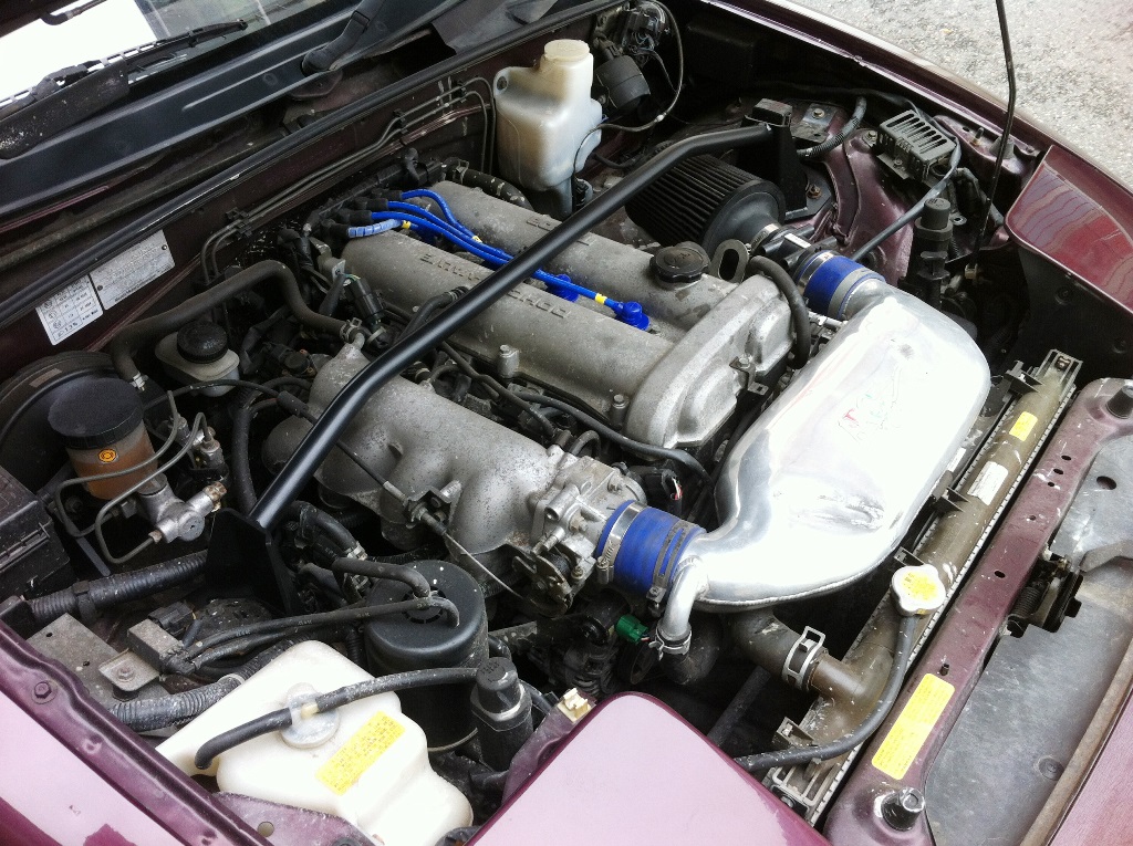

La barre s'est montée nickel :bien: J'ai une photo dans le téléphone, il faut que je la sorte. Je n'ai pas encore roulé sur route sèche pour sentir le changement, mais c'est de la belle qualité :faim:
Mais du coup le support du filtre est trop haut et le fait toucher la barre :aie: Je ne sais pas quel est le boulet qui a fait le plan :oops:

Deux petites photos de la BAR avant sup made by Piko :faim:
Belle qualité de fabrication, montage nickel, vraiment top :jap:

Ah canon cette barre ! Combien demanderais-tu pour cela Piko ? (si tu fais ça pour NBFL bien sur) :jap:

j’attends le retour de yacco qui a eu un " prototype " j'ai la même en trois points depuis deux ans mais vaut mieux être sur :D
pour le prix je doit pouvoir faire quelque chose dans les 70 80 € pour une deux point classique en acier ;-)
compatibilité pour NBFL ... aucune idée desolé umul .... si je choppe quelq'un en NB je fais un modèle et je te tiens au jus ;)

Toute les barres anti rapro avant pour les NA/NB on a peux près la même gueule, et j'ai l'impression qu'il y a quand même une grosse faiblesse à cause de la plaque "rehausse" le tube. Ça fait un bras de levier énorme.
Pourquoi ne pas faire des renforts comme ça ? :
http://www.mx5france.com/forum/viewtopic.php?f=64&t=16638

Ba je peut le faire c'est une bonne idée, mais c'est que je me suis inspiré de ce que j'ai trouvé sur le net ... (carbing,cusco des rigolo quoi) ....;-)

Loin de moi l'idée de mettre en doute la qualité de ton travail ou celui des accessoiristes.
Je me suis toujours demandé pourquoi ils n'ont pas fait comme ça. Après peux être que ça n’apporte rien ou que le gain et minime par rapport à la gène que ça crée pour accéder aux vis par exemple. :tantpis:

Désolé je me suis mal exprimé je pense .... Je suis d'accord avec toi .... Je vais du coup tester sur l mienne ;-)
C'était juste un façon de donner une raison au pourquoi du comment j'ai fais comme ca ;-)

Je pense que ça ne doit pas trop poser de souci, j'avais effectivement une Carbing 3 points, les fixations étaient les mêmes, assez hautes :)
Ok pour ton tarif, c'est top.
Je pense que pour FL elle est un tout petit peu plus haute. Car j'ai une barre de NA, j'ai du la courber un peu pour qu'elle ne touche pas le collecteur d'admission.

La remarque est pas mauvaise, mais effectivement sur le marché difficile de trouver qq chose de plus rigide.
Sur la NC j'ai justement une BAR Rigid, visuellement plus resistant à la déformation, mais c'est bien chiant pour boulonner les vis de têtes d'amortos...
Mais celle de Piko est franchement pas mal, encore plus comparer au caca qu'on trouve sur eBay :

arf... ca n'apporte pas de solution aux montages compresseur, qui arrivent juste dessus ^^
j'vais devoir créer une multipoint sur mesure sans le talent de notre soudeur préféré ;)

Un truc dans le style trois points sans la barre qui passe au dessus du bloc ? Ca passe pas ?
