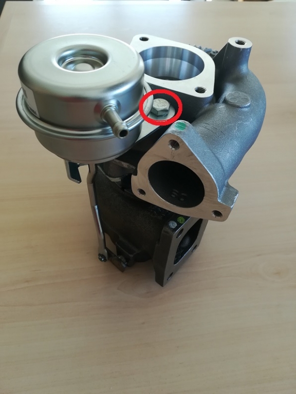

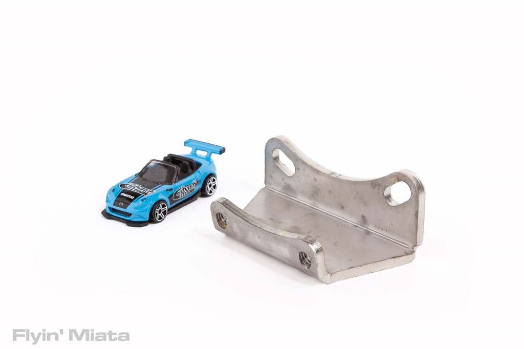

la waste gate est fixée sur la carter du compresseur, coté entrée, pas par les 6 ou 8 vis coté CHRA... Si tu pivotes le carter, tu "perds" les 2 points de fixation de l'actuateur de la waste gate.
Le support FM, se fixe sur 2 points coté CHRA, et redonne 2 points de fixations pour l'actuateur en faisant comme un pont au-dessus du carter du compresseur.

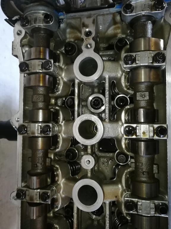

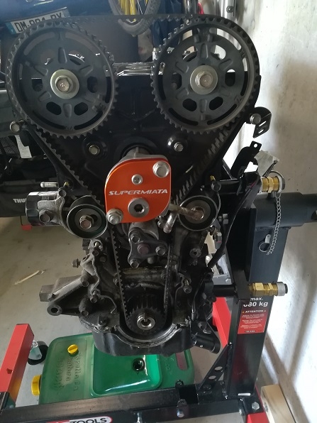

Suite à la sortie du moteur "on" me conseille de faire "au moins" les bielles forgées... Car le moteur est dehors... Je m'étais pourtant juré de ne pas ouvrir le moteur car ça revient à ouvrir la boîte de Pandore.
Est-ce-que "juste" faire les bielles ça a du sens ( ça m'étonnerait, mais c'est le point faible du moteur) ? Quelles pièces ou intervention dans les catégories "AU MINIMUM" et "ÇA SERAIT BIEN" sont en jeux pour un "strict" changement de bielles ?

Si tu changes les bielles faut minimum changer les coussinets et paliers de vilo, sans oublier les coussinets latéraux, au passage faudra changer les goujons de culasse car je ne pense pas qu'on puisse réutiliser ceux d'origine.
Quand j'ai du faire ça après avoir plié une bielle j'en ai profité pour changer les pistons, autant tout faire d'un coup :tantpis:

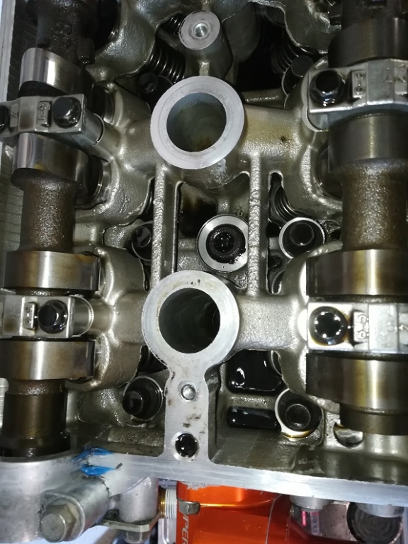

sinon, j'ai un peu avancé

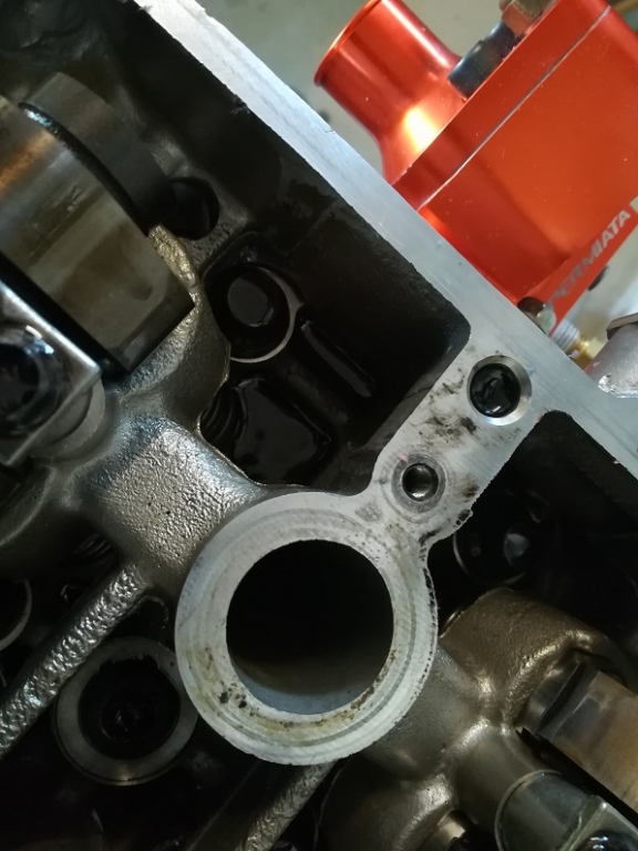

y'a "un peu" d'huile... notamment dans le puit de bougie (les bougies étaient toutes plus ou moins huileuse).
Avant de tirer des conclusions... je dois raconter un "incident".
Attention mode champion [ON] :cubitus:
Lors d'une sortie balade, j'ai voulu refaire le niveau d'huile... Ai-je oublié de remettre le bouchon? - Ai-je été dérangé? - L'ai-je mal remis ? :aie: Bref sur le chemin du retour ça sentait un peu l'huile chaude et à un stop j'ai vu un peu de fumée blanche... :cyp: de façon surprenante, j'ai retrouvé le bouchon au niveau du support moteur, il y avait toujours de l'huile dans le carter... mais surtout rien n'est parti en fumée! bien évidemment il y avait de l'huile un peu partout, notamment au niveau des cables de bougie, entre les 2 vallées du couvre culasse. mode champion [OFF]. je vous avais prévenu!
Je pense que l'huile au niveau des bougies s'explique par cet "incident" (les pastilles caoutchouc rondes des cables de bougies étaient huileuse, coté intérieur du puit de bougie) :aie:
Mais est-ce que ça pourrait expliquer aussi le reste?
