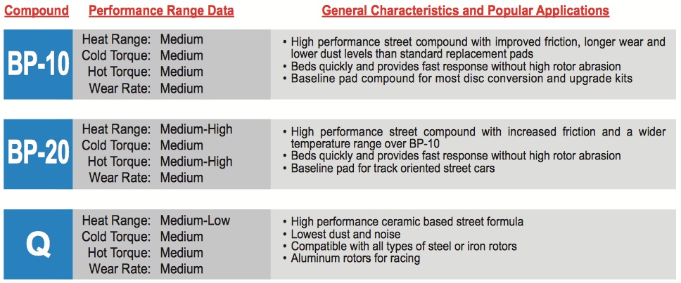

Message Publié : Mer 21 Jan 2015, 22:56
Tonioo a écrit :
pour le Q, mais d'après le descriptif, il est plus radical que le E.
Apparemment tu as des petites lacunes avec le Q :cubitus: :D
Trop beau pour la rater celle la, nan le Q Justement c'est une plaquette route, assez proche du BP10, usure peut être moins marquée mais fenêtre d'utilisation plus serrée, niveau bruit ça m'allait nickel mais c'est vrai que le premier freinage est surprenant de longueur...et le BP10 se trouve un peu plus facilement que les Q
http://www.wilwood.com/BrakePads/BrakeP ... dtype=7112
http://www.wilwood.com/PDF/Flyers/fl227.pdf
Seule interrogation encore, la compatibilité de ces compounds sur les mêmes disques !
Message Publié : Mer 21 Jan 2015, 22:58
Message(s) : 11109
Localisation : Eure
Pas de probleme de compatibilité sur les compound wilwood
Message Publié : Mer 21 Jan 2015, 22:59
Message(s) : 6769
Localisation : Allinges
Les Q et les BP10 je les ai fumées en 200 bornes, les seules que je trouvais pas mal c'étaient les e :)

Message Publié : Jeu 22 Jan 2015, 08:07
Message(s) : 8651
Localisation : Rouen
Neobob22 a écrit :
Oui, j'ai merdé dans ma première phrase, désolé pour l'amalgame :oops:
Pour récapituler, et je pense qu'on sera tous d'accord :
- Poly E : polyvalent mais un poil bruyant (frottement pas sifflement)
- BP10 : pour la route, et une sortie circuit par an en mode soft (oui ça existe)
- Poly Q : route exclusivement
- Poly H : piste exclusivement
C'est pour ça que je te conseillais précédemment le couple Q pour la route, et H pour la piste. On reste dans du compound Poly donc très compatible. Le BP-10 semble être sur une autre techno donc je ne ferai personnellement pas le mélange :geek:

Message Publié : Jeu 22 Jan 2015, 09:16
Les E ça gratte à froid puis ça couine aussi,chez moi en tout cas :sic:
Par contre, les Q sont frileux, à froid c'est encore plus timide que les E, ça transparaît pas mal avec la courbe wilwood...
