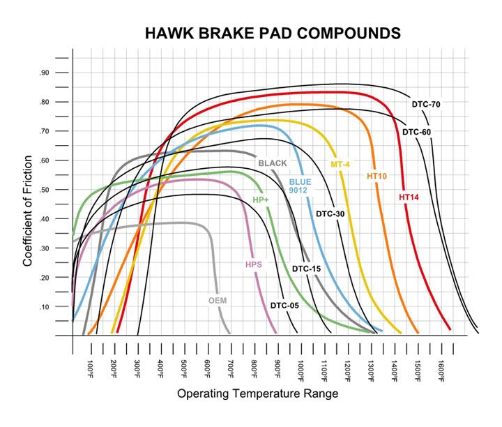

Je viens de jeter un oeil aux Hawk DTC 60/70... :o WOW les coef de friction 0.8 :cubitus:
Bon par contre à 1600°F, y a plus personne (en même temps pour avoir un avis faudrai conaitre les tempé en jeu)
http://www.hawkperformance.com/compound-graph
