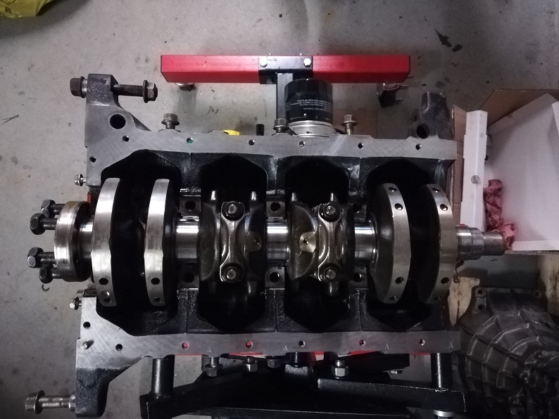

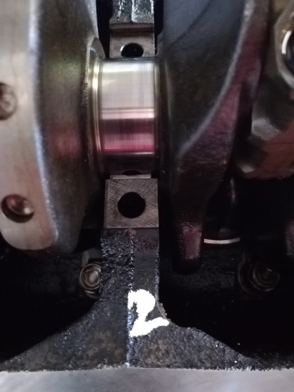

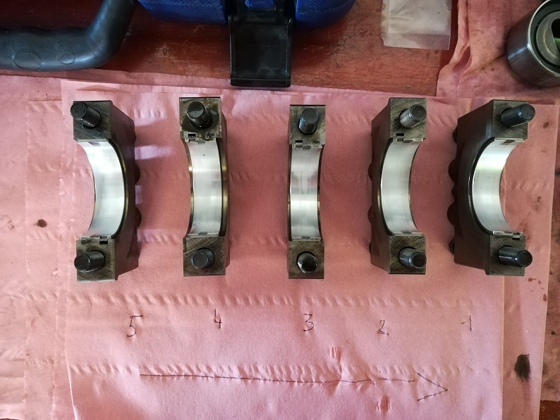

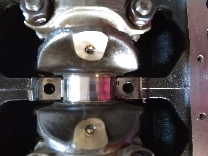

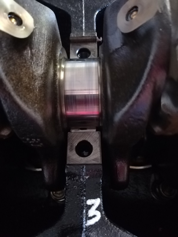

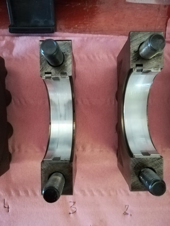

bon, j'ai progressé dans le démontage même si je m'aventure de plus en plus en terrain inconnu et "sauvage" pour moi!
Pat, c'est grâce à toi :hello: alors merci de me dire ce que tu penses du patient d'un point de vue visuel. Patient qui se portait bien selon moi... et selon quelques camarades de jeux sur circuit) :cubitus:

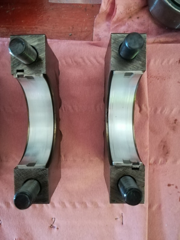

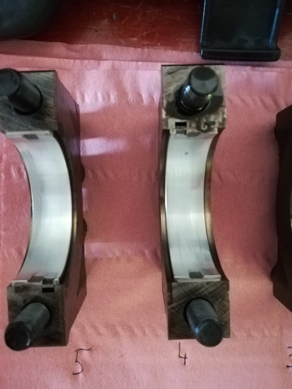

Les 5 coussinets principaux (main bearing, je suis pas sur du nom français... un comble!)
coussinets 1et 2
coussiners 2 et 3
coussinets 4 et 5

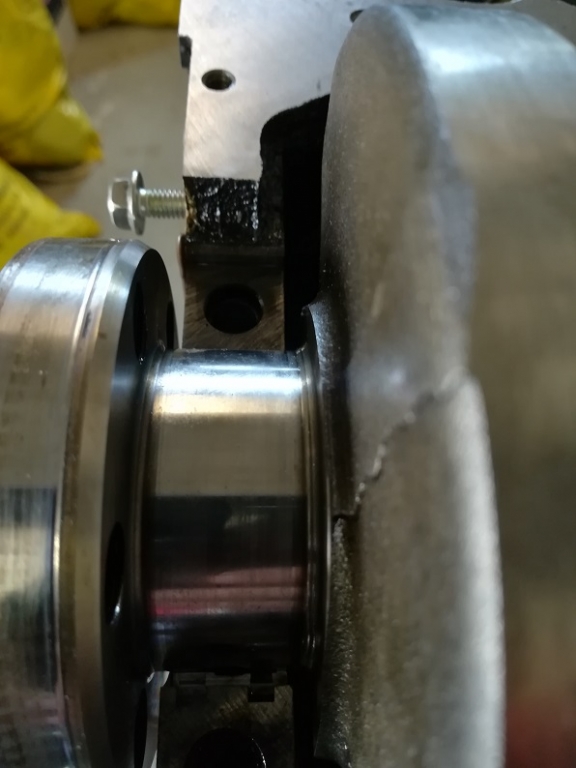

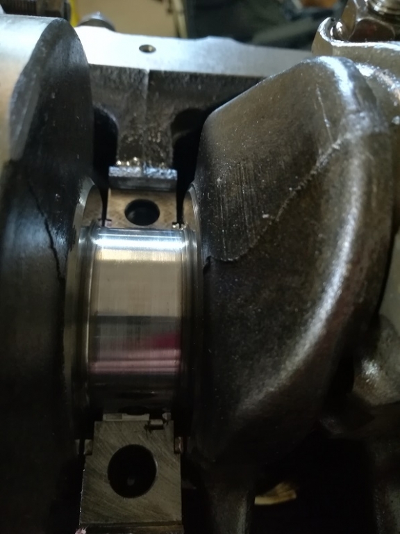

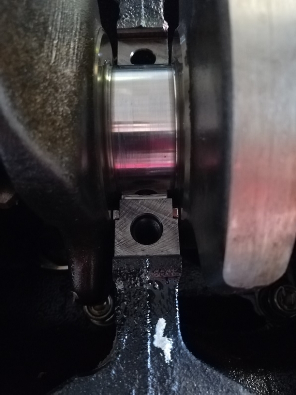

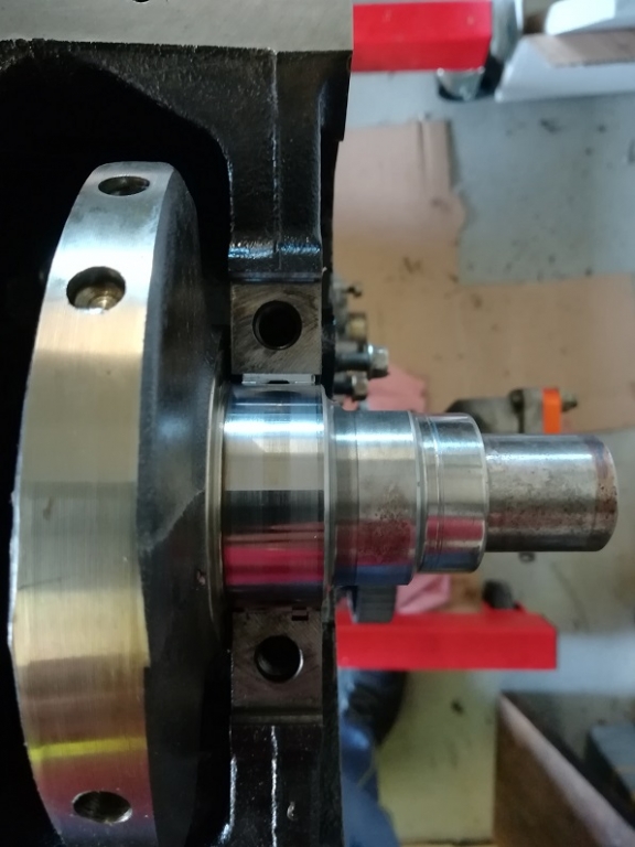

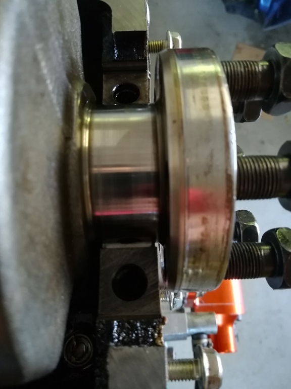

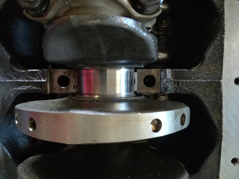

les paliers de vilebrequin
palier 1
palier 2
palier 3
le trait horizontale est une marque faite avec mon ongle... a titre de comparaison avec les rayures axiales...
palier 4
palier 5

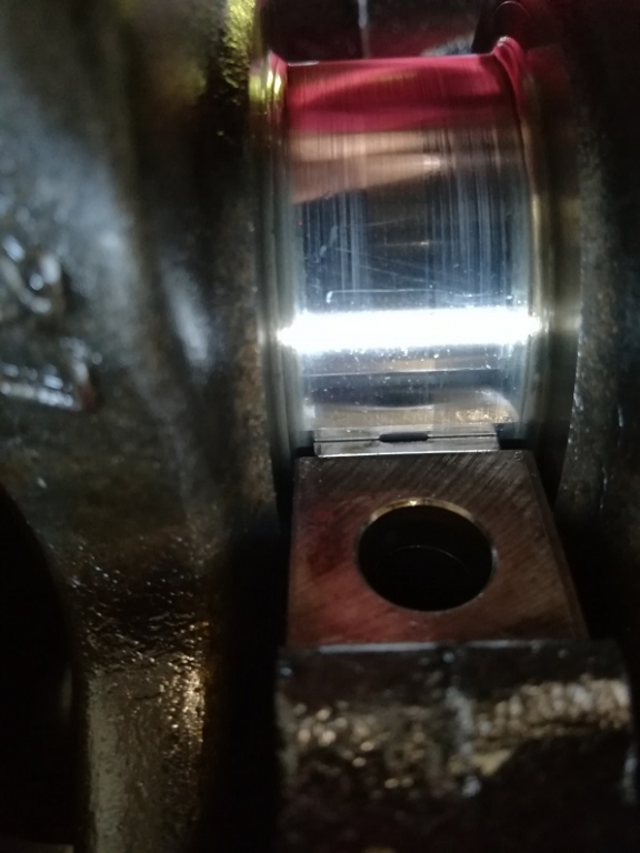

Globalement, coloration uniforme, on ne sent aucune rayure à l'ongle.
Le novice et bizut que je suis trouve ça plutôt rassurant/satisfaisant pour un moteur qui a plus de 140000 kms... et une bonne 15aine de sortie circuits dans les jambes :D
Messieurs, les spécialistes moteur c'est à vous pour un diagnostic visuel!!

c'est nickel tout cela.
C'est surtout les coussinets de bielle que l'on veut voir :)
Si tu veux pousser le truc juqu'au bout, tu peux mesurer la flèche du vilo, une flèche trop importante va user prématurément les coussinets mais au vue de l'état des tiens ca doit être ok.

par contre, j'ai pas demonté les coussinets autour des manetons de bielle, donc je pensais que c'était les coussinets "principaux" et pas les coussinets de "bielles"...

les plus fragiles sont les coussinets de bielle ;)

donc pour être nickel/sûr, il faudrait que je regarde les coussinets de bielles des pistons 2 et 3 (rapport à leur position sur ma photo)?
MX-5 10AE -1999
Porsche 964 C4- 1991
Message Publié : Mer 22 Mai 2019, 21:04
Message(s) : 6981
remonte les coussinets de vilo (attention à bien vérifier que la butée latérale n'est pas tombée) et tu ouvres toutes les bielles ;)
