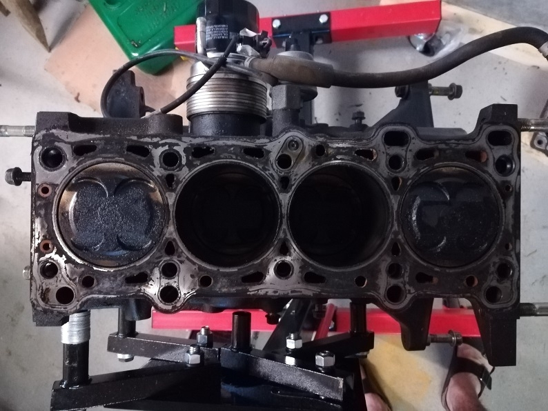

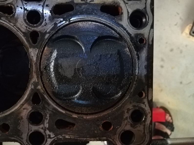

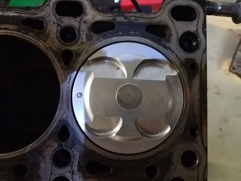

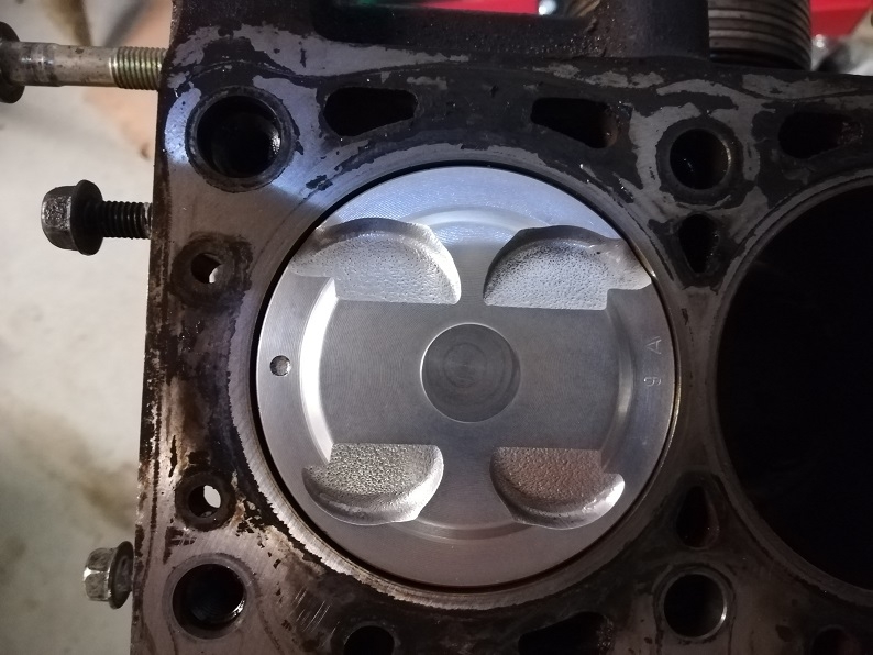

resultat de la soirée... j'ai demonté la culasse et commencer à étudier ce qui m'attend
une vue du piston N°4, plus "chargé" que le piston N°1; le N°2 et N°3 sont en PMB.

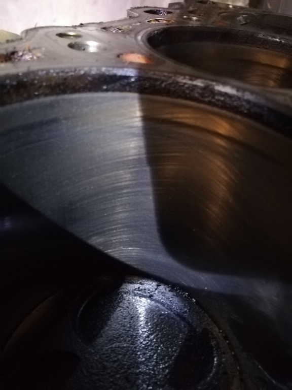

A l'intérieur des cylindres 2 et 3 on voit toujours/encore les traces du honage d'origine.
Après un peu de WD40 et un brosse souple métallique (genre brosse à bougie)...
je souhaite nettoyer les pistons 2 et 3, avant de tous les sortir; ça me semble plus simple que de les nettoyer après.
J'ai prévu de nouveaux segments (Hastings). il reste la question du nettoyage du bloc et du honage. Je fais "mi-mêm" à la perceuse + "le trident à pierre" en 240 (ou l'alternative "brosse") ou bien par un atelier... J'ai pas encore tranché.
Si je fais tout moi même, est-ce que détergent + eau très chaude dans un bac, puis WD40 avec écouvillon dans les passage d'huile puis sechage à la soufflette vous semble une bonne méthode, nécessaire et suffisante (comme on di(sai ?)t en cours de maths 4ème)

Message Publié : Mer 26 Juin 2019, 23:21
Message(s) : 14324
Pour moi le honage a la perceuse c'est du bricolage.
J'ai du mal à concevoir qu'on puisse rester perpendiculaire au cylindre sur toute la durée du travail et gérer en même temps l'écartement des pierres.
Pour ce genre de travail qui est très minutieux je dirais direct atelier d'usinage.
Message Publié : Jeu 27 Juin 2019, 07:22
Message(s) : 7688
clairement le pierrage des cylindres c'est pas du bricolage si tu veux de la fiabilité et garantir une faible conso d'huile=> atelier qui pourra en plus te passer le bloc au nettoyage dans des machines spéciales.
Message Publié : Jeu 27 Juin 2019, 13:57
Message(s) : 6981
+1 et pour le prix c'est une fausse économie.
Une rugosité cela se mesure avec appareil très précis (je viens d'en acheter un pour le taf cela vaut une couille) un jugement à l'œil de présence de rayure ne donne pas beaucoup d'info.

j'ai sortis les pistons et j'attaque le nettoyage des jupes (?) pour tout donner au rectifieur: pistons avec segments, culasse ( tout le haut moteur, non démonté), vilebrequin avec volant moteur et embrayage.
