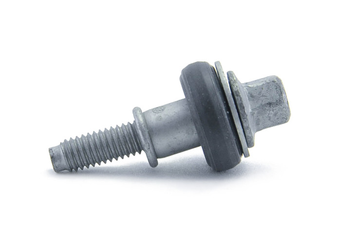

Les vis en question dont on parle ne sont pas de simples vis, mais disposent d'un joint torique intégré et sont loin d'etre standard. La vis de pied d'amortisseur que j'ai pété m'a couté 3 euros, va regarder le prix des vis de triangles chez mazda.

joeldc13 a écrit :
Tonioo a écrit :
Tu as une semaine d'avance sur moi pour le comprex. Tu as regardé la tronche des têtes (rouillées) de vis du couvre culasse ?
Pour info c'est 10€ l'unité, mais il semble qu'il y ait une solution.
Elles sont complètement rouillées, je sens que je vais galérer a les virer.
J'ai déjà les remplaçantes, me suis fait réaléser le fondement de 80 euros pour le set complet chez BM
Alors qu'il suffit de récupérer la partie avec le joint torique et uniquement changer la vis ;)

Et c'est bien evidement le drame, 5 vis sont tellement bouffées que la douille de 8, pourtant une facom 6 pans tourne dans le vide, j'essaye avec une clé en pouces un peu plus petite, que dalle.
J'y passe facile 1h30 a essayer de trouver une solution, et au bout d'un moment je craque, je prends une douille facom de 7 en 6 pans, un marteau et dans sa gueule la vis
Voilà, c'est du 7 maintenant
Bien sur, je galère comme un chien pour retirer la douille de la vis, obligé de sortir le chalumeau... Mais bon, au bout d'un moment j'y arrive
Et voilà le cache culbuteur qui sort, je le nettoie, change les vis et installe le nouveau joint
