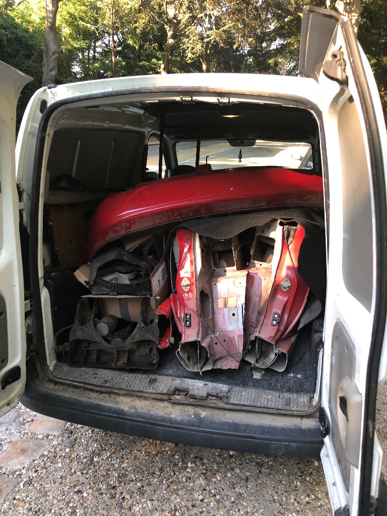

Bon ben voilà, la demi eunos qui traînait dans mon garage n'est plus, merci à félin et loulid qui sont répartis avec un Kangoo plein de pièces
Voilà ce qui reste de l'eunos les ailes iront dans la Kangoo pour être ressoudees sur celle de loulid
