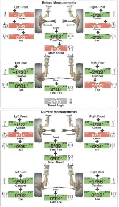

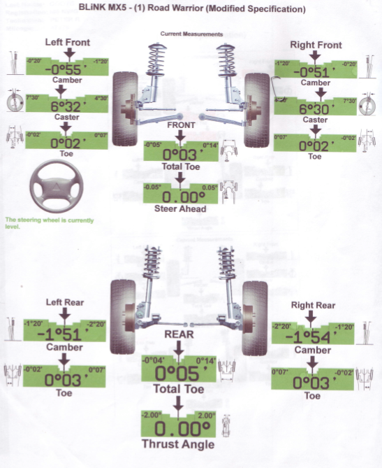

Alors j'ai fait une géo. Voila ce qui était sensé etre dessus:
Et en fait... ça avait bougé vachement! :o
Apres discussions avec Phil de P5 j'ai décidé de faire un réglage pas trop hardcore et de la garder a cette hauteur la pour le moment. Il m'a expliqué que les NBfl ont une barre ant roulis avant plus grosse que les NB et que ça fout la merde. Donc il me conseille de mettre une barre plus petite a l'avant (plutot que plus grosse a l'arriere).
J'aime beaucoup son approche en fait :oui: Une auto plutot haute et assez souple comparé a ce qu'on voit d'habitude sur piste pour bien faire travailler les suspensions plutot que le chassis (pas tres rigide et pas amorti)

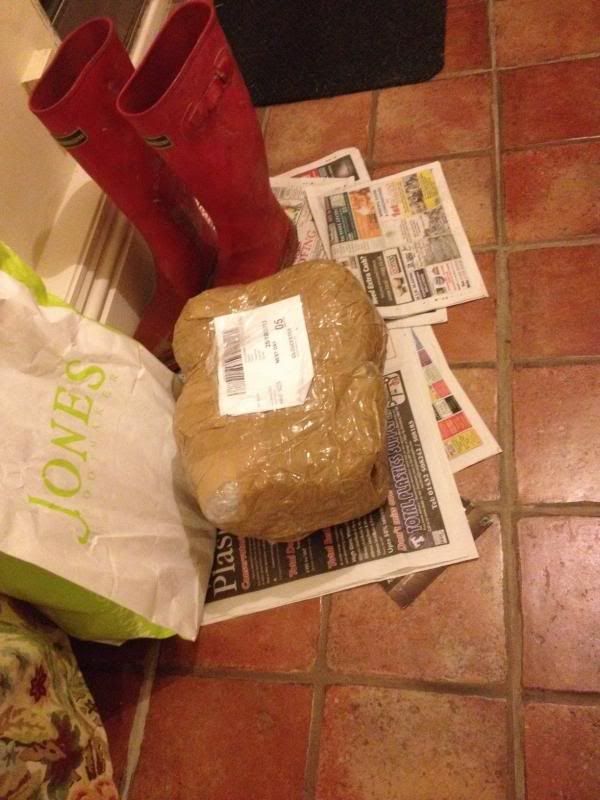

Sinon j'ai pas pu m'empecher de commencer les modifs... :oops: .. un joli packet de chez AK automotive. C'est pas gros mais c'est lourd. Le premier qui trouve ce que c'est gagne une photo dédicacée de Pipa Middleton. :D (grouille toi Ced!)
Je pars à la pêche aux infos sur Nutz :bave:

Au hasard, des élargisseurs de voie ?

non :jap:
Mais c'est pas con... il faut que je vois ce que ça donne avec les 6ULs

Moi je dirai bien des poulies pour le rotrex :idea:
