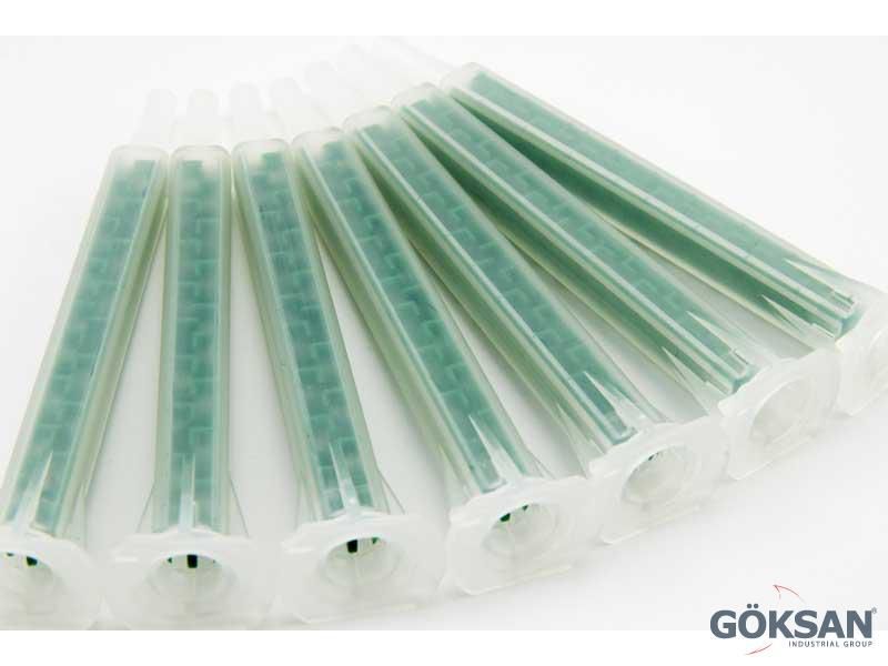

Il n'existe pas de mélangeur en ligne pour circuit essence?
In utilise cela sur des installations chimiques, les deux fluides passent dans un accessoire avec l'interne en forme de vis sans fin.

wé nous on utilise souvent ça :cyp:
:D
Super projet!
continu Kingkong, ça fait kiffer :bien:

Je n'arrive pas a voir ce que represente cette photo mais l'idee a l'air bonne. Meme si je n'ai jamais eu le probleme en jetski, où je tourne tout le temps au mélange
