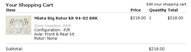

Allez hop, petite commande du Lundi matin :
:woo: :woo: :woo: :woo:

Bon ben ça y est les disques brembo sont aussi commandés, livraison dans la semaine, et montage dimanche prochain :faim:

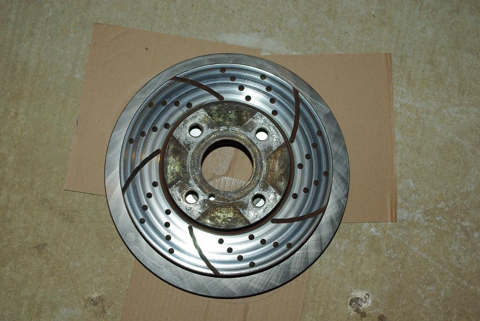

Regardez ce qui m'est arrivé par la poste aujourd'hui
:woo: :woo:
Les disques Brembo sont magnifiques :love: :love2:
Et vis à vis d'un disque de NA, la différence est plus que notable :
Par contre je n'ai toujours pas reçu les cales de 949racing, j'espere que ça arrivera avant Samedi :faim:

ah oui, y a une différence :etonne: par contre peux tu les peser pour voir la différence

Alors j'ai pesé le tout ce matin :
Disque EBC Turbo Groove de NA en 235 : 3.9 kg, mais c'est un disque complètement usé (il fait 17mm d'épaisseur alors que neuf c'est 20 et la cote minimale 18), donc neuf il doit etre plus lourd, dans les 4.2 ou 4.3 kg.
Disque Av Brembo en 280 : 5.6 kg
Disque arrière de nbfl sport en 276 : 3.8 kg
Il me restera a peser le poids d'un disque plein de NA avant neuf, et pareil pour l'arriere.
