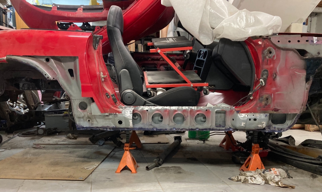

J'ai fini d'enlever les stickers, et un drame est arrivé
Bon, a part ça pas de gros soucis
Prochaine étape, bien lubrifier la capote car elle a fait deux ans sans s'ouvrir, elle a du mal a s'opérer là.

ppff ca devient un sacré chantier ta RHD là :/
Bon courage

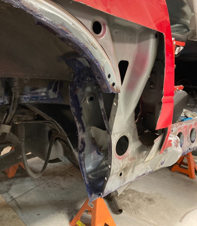

Bof, pour la rouille, je le savais.
Pour la capote, faut que j'arrivea décoincer ce fichu zip, je pense que je vais démonter les sièges pour gagner un peu d'accessibilité et ça me permettra de lui passer un coup de propre en intérieur.
On a deux chassis de RHD stockées chez le père de felinkinkin et qu'on doit virer, j'ai pas mal de pièce là bas dispo.

Salut Joel, pourrais-tu me donner plus d'info sur le carrossier en question ? Il connait bien les MX5 ? Ca m'intéresse pour une réparation des 2 bas de caisse complet sur toute la longueur (points de levage enfoncés)
 Sujet du message : Re: La NA Poubelle Red de Joel
Message Publié : Lun 8 Fév 2021, 15:46
Message(s) : 3646
Alors c’est plus moi qui va te répondre .
Alors c’est un carrossier qui est a la retraite qui me fait cela , sur son temps et quand il veut bien .
Il en a déjà refait 2 ( bas de caisse , aile , faux longerons)
Il fait du très très bon boulot car il restaure des anciennes.
Donc c’est juste à titre de dépannage .

Alors ce carrossier fait juste la tôlerie.
Ensuite , j’ai peut être un peinture qui peut faire la peinture .

J’en ai acheté une dans le même état pour faire du circuit.. le côté conducteur et fait et j’attaque le cote passager :D
Quand on commence à gratter , des fois ça va loin :ricane:
Bon courage ;-)
