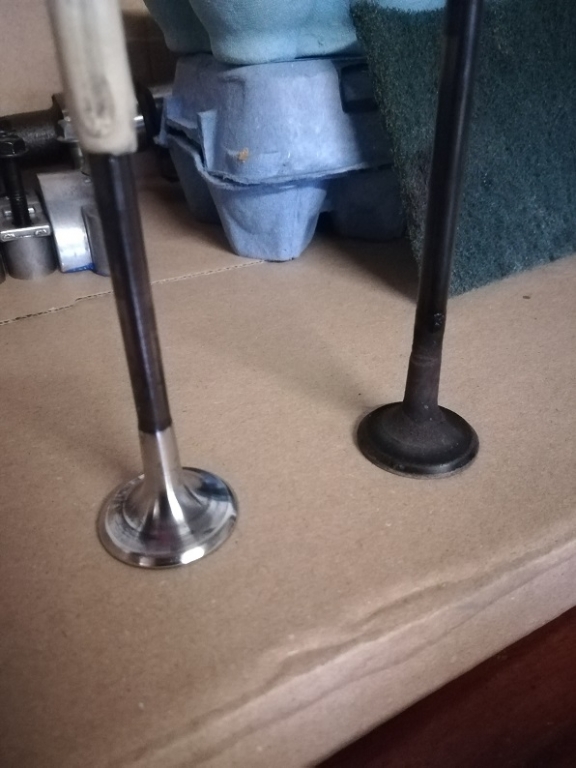

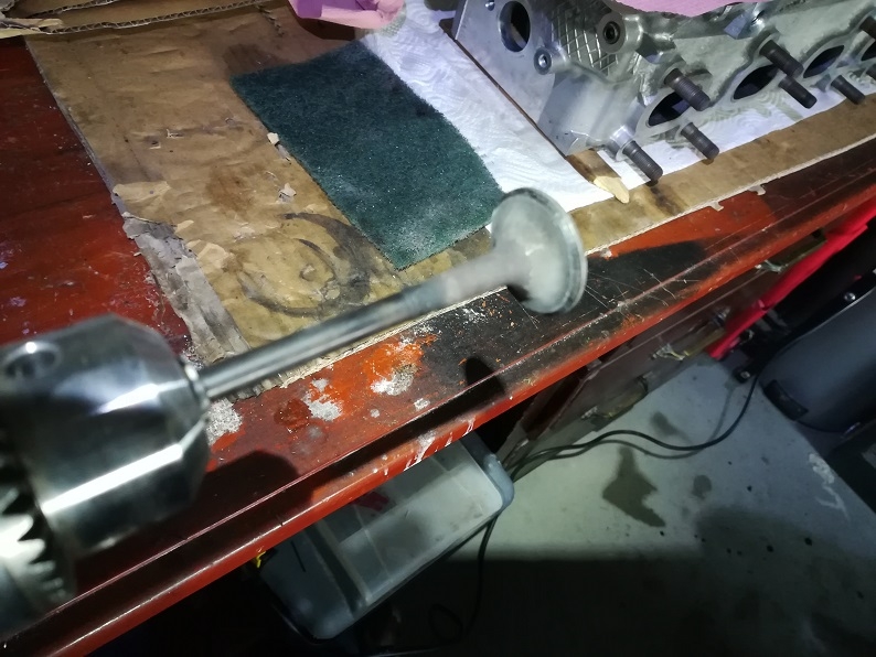

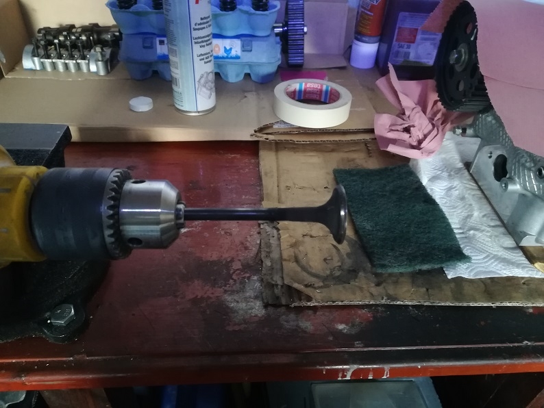

Actuellement, je me suis lancé dans le rodage des siège de soupapes et nettoyage des tulipes (ou collets). rien de spectaculaire... j'espère juste faire les choses "correctement", sans trop me perdre en encu... de mouche :cyp:
mon tour: une perceuse 650w serré dans les machoires de mon étau :cubitus:
une des 16 candidates ( famille échappement)
c'est pas parfait... mais ca devrait aller. Au passage, on voit bien la construction des soupapes, bi matèriaux pour ces soupapes OEM.
Scotch brite au départ puis papier "wet or dry" de 3M en 600, puis 800....
Certains commence en 400 en allant jusqu'au 1200. Le résultat est plus joli/parfait esthétiquement. Qu'est ce que cela apporte de plus sur le plan technique; j'en sais rien :aie:
A mon niveau, j'espère une meilleure étanchéité, au niveau des sièges de soupape après un vrai rodage, (la soupape en place, sur la culasse, en appuyant "modéremment fort :aie: ") et que le nettoyage de tulipes rétablissent un flux comme "à la sortie d'usine".
sinon, j'ai l'impression que mes soupapes sont plutôt dans un état correct pour 140K kms.

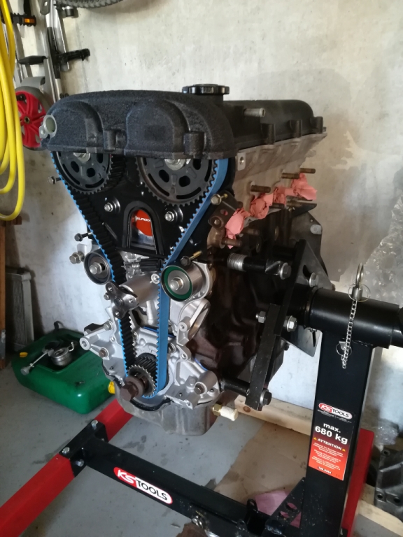

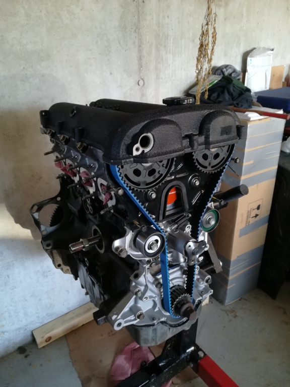

J'ai avancé dans le remontage...
Il reste du taf, mais revoir le bloc en un seul morceau me motive pour la suite...

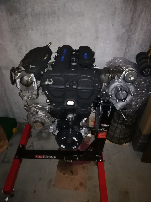

J'ai sorti le bloc quasi nu car c'était u'e première... Par contre, je pense réinstaller le bloc avec le collecteur d'admission en place (sinon ce sera bien la M. à mettre une fois le moteur en place) avec collecteur d'échappement, mais sans le turbo...
Qu'en pensent ceux qui sortent le moteur 2x par an ?
