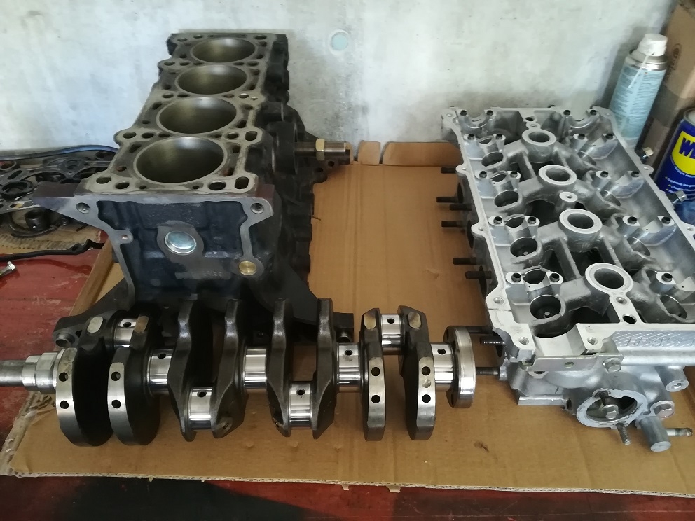

Un petit point... j'ai récupéré mes pièces moteur.

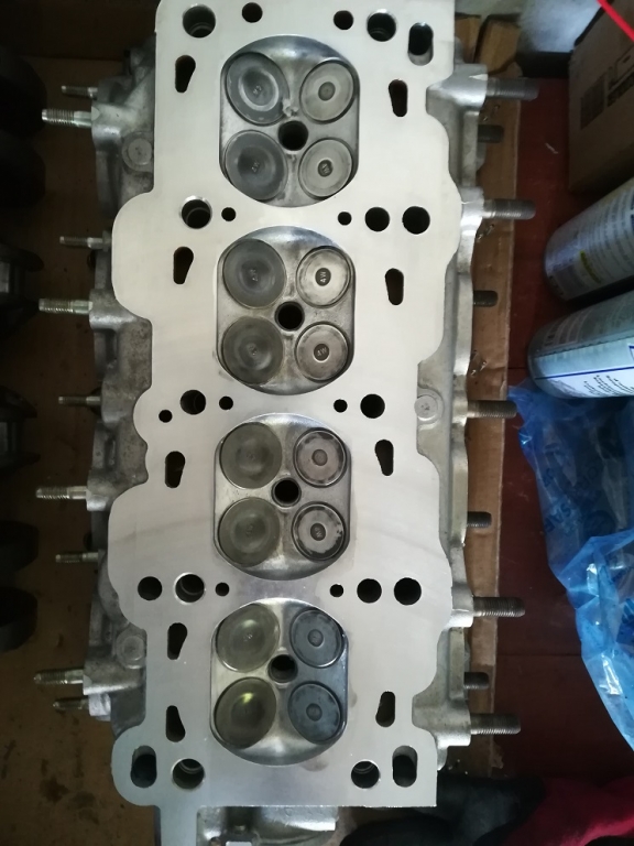

la culasse a été nettoyée et surfacée mais, il restait les soupapes à nettoyer. Je n'ai pas voulu/pu le sortir, alors forcément le resultat n'est pas 100% nickel. mais je m'en contenterai.
Image.

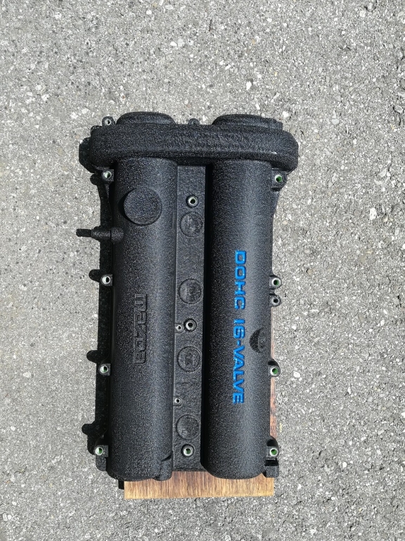

j'ai aussi préparé mon couvre culasse, prépa donnée pour une vingtaine de chevaux au moins :blague: .
plus sérieusement, j'ai fait peser mes bielles forgées et pistons OEM:
bielles maxspeeding rods 515g. ...pour les 4!
pistons oem + goupilles: 2 a 365g. et 2 à 370g
j'ai un léger doute sur la précision ( chiffre au g près, pas au 1/10g) des mesures, mais idéalement, il faudrait améliorer l'équilibrage des pistons. J'ai pu voir que certains ont constaté jusqu'à plus de 10g de différence entre le plus lourd et le plus léger des pistons OEM!

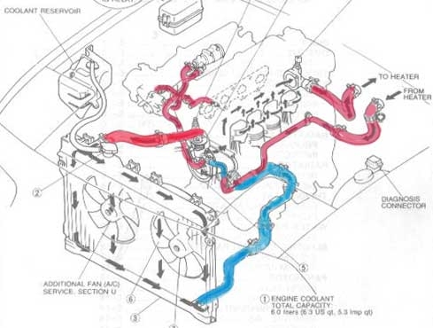

naturellement j'aurai dit comme Cherub, la turbine aspire le LDR par son centre et le rejette latéralement.
Généralement tu as une forte section à l'aspi et plus petit au refoulement. Ton schéma est un OEM mazda pour le flux ou un mec qui a rajouté des flèches lui même ?
Message Publié : Mar 20 Août 2019, 09:35
Message(s) : 976
Le gars à juste colorié... les flèches sont là sur l'image d'origine.
un moyen simple de vérifier: Le tuyau qui rentre en haut du radiateur est chaud, celui du bas est "froid" et arrive au bas de la pompe, dans la "pipe": c'est donc bien l'entrée.

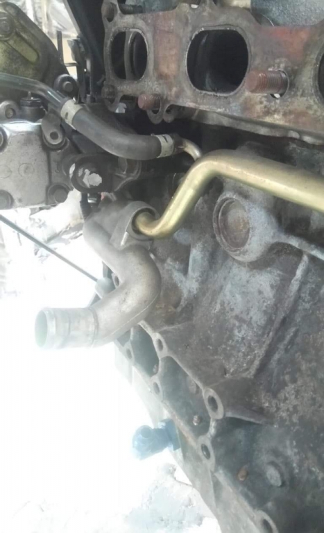

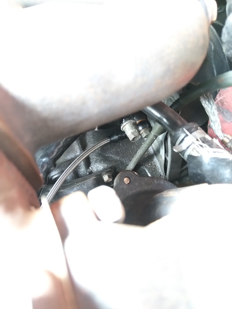

D'origine sur la mazdaspeed il y a deux vis banjo directement sur le bloc, une pour le LDR et l'autre pour l'huile.
On les voit ici.
Le retour ce fait directement sur le tuyau rigide qui vient du chauffage.
Quand j'ai vendu mon kit turbo d'origine j'ai donné ce tuyau avec, j'ai donc dû trouver une solution.
J'ai viré la tute sur cette pipe, percé/taraudé pour mettre une vis banjo.
Ça fait propre et quelqu'un qui ne le sait pas, ne le voit pas.

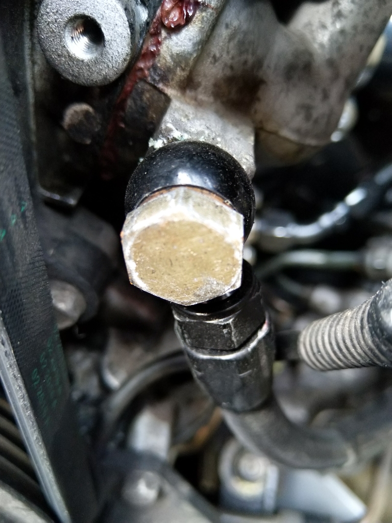

Reste a trouver une solution propre pour boucher la sortie de la pipe a l'avant de la culasse, la où j'ai mis un morceau de durite avec une vis :aie:
:aie: :D
http://www.autosiliconehoses.com/silico ... -38mm.html
Message Publié : Mar 20 Août 2019, 10:29
Message(s) : 14324
Haa mais c'est pas mal du tout ce truc la!
Merci neo :D

L'avantage des bloc Mazdaspeed et de 90-93 ( date à vérifier)... c'est le piquage d'huile coté échappement !
par contre je savais pas pour le piquage d'eau.
Donc ton arrivée d'eau au turbo se fait par le bloc (derrière) et le retour, au niveau de la "pipe" que tu as modifiée, juste avant la pompe à eau.
Pour mon setup, je penses juste mettre le turbo là où était l'échangeur du chauffage (pas physiquement, mais schématiquement :D ).
Quand le moteur tourne et la pompe aspire, l'eau ira de l'arrière du bloc "en haut" vers l'avant en bas, à l'entrée de la pompe.
A l'arrêt, il y aura, en théorie, une inversion de la circulation, du bas vers le haut. Comme la sortie du radiateur arrive au niveau de la pipe d'entrée à la pompe, cette eau - en plus rafraîchie- pourra monter sans avoir à combattre la pompe à l'arrêt... Du moins, c'est ce que je conclue/devine! :cyp:

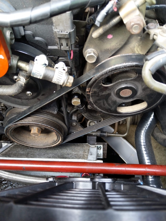

Salut! Tu peux faire comme sur la mienne:
-boucher la sortie d'eau a l'avant de la culasse avec Un freeze plug
https://www.enginepartsonly.com/1999-ma ... fps400-41/
-entrée d'eau turbo avec une durite qui sort de l'entree pompe a eau
-sortie d'eau turbo avec une durite qui va au rechauffeur papillon
UTILISE DES PETITES DURITES 6MM OU 8MM DE DIAMETRE INTERNE!! Le turbo n'a pas besoin de beaucoup de debit d'eau, il a surtout besoin d'huile. Pour du circuit la plupart des turbos n'ont pas de refroidissement avec l'eau.
Si tu mets des grosses durites le turbo va chauffer tout le systeme de refroidissement.
je n'ai jamais eu de probleme de chauffe sur la mienne meme au bout de 25min de piste...
