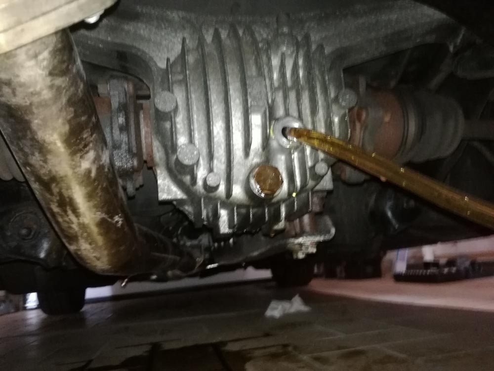

Je continue parallelement aux autres bricolages la revision de la mimix, donc ce matin c etait le différentiel a la redline 75W90
