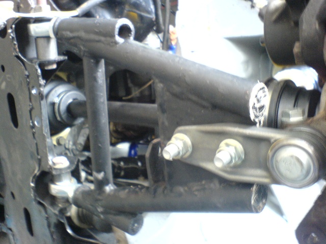

tiens, sur une 205, mais le principe est le même:
faut aussi savoir qu'au CT, ça passe pas ;) ça rentre dans les modifications type course, en France, si vous avez un contrôleur gentil, ça peut passer, mais en Suisse et en Belgique, je sais pas trop, vu vos contrôle techniques stricts :sic:
et l’intérêt du triangle rotulé ( si tu fait inférieur et supérieur ), ce sont en premier lieu des possibilités de réglages, carrossage, chasse, mais aussi et surtout le fait que t'a plus de jeu dans le train avant ( j’entends par jeu, le mouvement des pièces a cause des silentbloc, renforcés ou pas, y'a toujours un mouvement ), le montage sur rotule supprime tout les jeux, mais demande un paquet d'entretien ;) un nettoyage régulier, un remplacement tous les ans au moins.
si vous voulez vous faire une miata de track day, la c'est le top, et c'est une super idée, mais si c'est pour de l'usage quotidien, alors je vous le conseil pas :jap:

Soit les rotules sont boulonnées soit elles sont vissées sur une douille soudée au triangle.
Vue la rigidité supérieur je pense qu'un renforcement du berceau et point d'encrage n'est pas du luxe.
