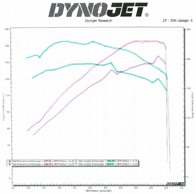

Riribo, je ne pense pas que ta voiture ai le moindre problème.
Je pense que c'est juste le banc que tu as utilisé, Dynojet t'as donné la puissance à la roue, je suis quasi sûr qu'en fait ta voiture faisait beaucoup plus de 148cv avant ta reprog.
Jette un œil aux mesure de la mienne passée au banc Carjet.
Tu vois qu'il y a plusieurs valeurs, qu'elle fait 169,1cv mesuré à la roue et que la valeur retenue est de 192,2cv (puissance moteur corrigée).
On voit aussi que les pertes sont de 25,2cv. Ces pertes sont les pertes qui correspondent à la différence entre la puissance mesurée à la roue et la puissance moteur (aussi appelée puissance au vilbrequin). BREF ... ces pertes ce sont les pertes de puissance perdue au travers de ta boîte de vitesse, de tes cardans, de ton pont ect...
Sur ma voiture, ces pertes sont de 13% environ.
Il faudrait mesuré les pertes sur ta voiture, mais je pense que ta voiture devait bien sortir autour de 160cv au vilbrequin et non pas 148cv au vilbrequin...
Je serai toi, je repasserai ma voiture sur un autre banc pour en avoir le cœur net, une prise au banc c'est pas cher !

Bonjour
Sur le graphe il y a bien indiqué "couple embrayage " :?:

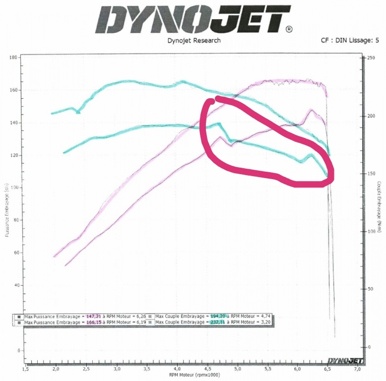

Ça et une drôle courbe de couple pour un atmo..
Y'a un truc pas logique.
Il est calibré leur banc ? :D

Oui, suis d'accord les gars, cette prise au banc est vraiment bizarre ...

Il a juste levé le pied :roll:

Bonjour
Quand on leve le pied la vitesse moteur baisse pas la

Le régime moteur augmente toujours si on ne fait que lever un peu le pieds.
Ce n'est qu'une idée, il peut y avoir d'autres explications mais si j'avais obtenu une telle courbe, j'aurai obligatoirement recommencé car elle n'est pas normale.
