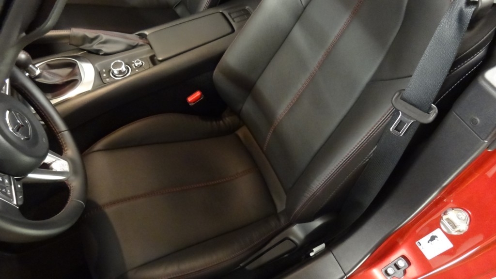

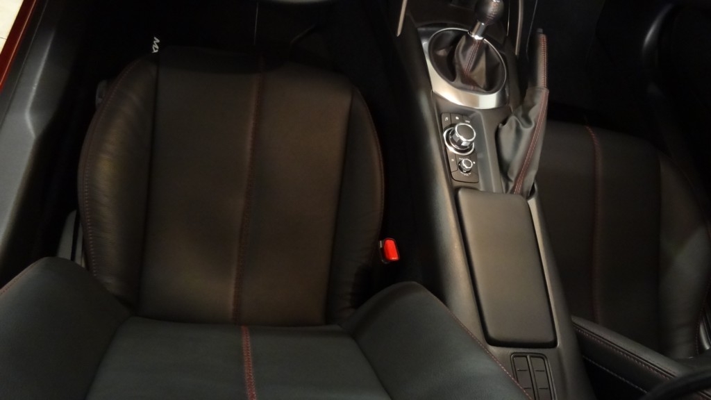

Je n'ai pas une "élégance" mais voici les miens (10 mois, 12000km).
La lumière des néons accentue les "défauts" :aie:
Perso, je suis pour l'instant satisfait du vieillissement.
Mais le siège passager se déforme assez vite au niveau de l'assise (il suffit de prendre un passager 30min). Mais après un jour sans passager au soleil, le cuir se retend.
Au niveau conducteur, ça n'a pas l'air (pour l'instant) de se déformer (en vrai ça parait plus "plat" que sur photos), peut-être parce que l'assise est réglable et que j'ai un peu relevé l'avant :?
Sur ma NBFL, passé 80000km, le cuir de l'assise à commencé à se détendre. Rien de dramatique mais ça formait une sorte de pli :tantpis:

mes sièges ont, comme quasiment toutes les versions cuir, une légère déformation sous chaque fesse :oui:
par contre, pas de micro-pli comme sur la photo :ttt:
le tout au bout de 55.000km

Le cuir est un matériau vivant avec un effet élastique limité (une fois allongé ça ne revient que très peu) c'est pour ça que dans la majorité du temps ça poche comme que les photos.
La forme de l'occupant a aussi un impact un petit c** poinçonnera plus qu'un gros c** :aie: et le résultat ne sera pas le même avec le même siège.
L'alcantara c'est encore pire, plus raid et une fois allongé c'est mort (matériau synthétique)
Pour éviter ça, certain constructeur travail la forme de leur siège pour donner un effet concave et non convexe (comme le siège cuir par exemple). Ça permet d'avoir la mousse du siège qui pousse le cuir en permanence et donc retend le cuir lorsqu'il n'y a personne dessus. Ça a tout de même c'est limite, mais ça permet de mieux tenir dans le temps.
L'autre solution, appliqué par recaro, c'est de mettre des lignes de couture partout ce qui bloque phénomène d'allongement et donc limite le pochage de l'assise. Mais ça rends le matériau encore plus raid et moins confortable au moins en accueil et peut-être aussi sur long trajet.
