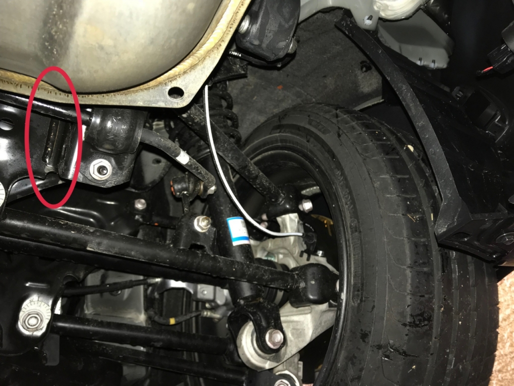

Fred-ql a écrit :
J'espére n'être pas le seul à trouver cela proprement inadmissible des points de rouille sur un véhicule de moins de un an (et encore plus si elle est neuve) ;)
Sinon, on peut mettre quoi dessus pour éviter que cela ne s'aggrave ?
Non ce n'est pas normal. Sur un Spider FIAT encore ça pourrait se comprendre :D
Comme indiqué ci-dessous Rustol Owatrol + peinture noire anti rouille c'est parfait.
Un contrôle annuel (surtout pendant la période de garantie) permet de voir l'évolution (apparition de nouveaux points et état des anciens points traités).

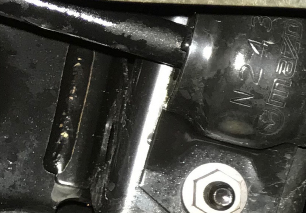

Chantou a écrit :
Ma Rf sort de concession (j'ai fait 200 km avec )
on voit bien des points de soudure
C'est quand même très étonnant ces points jaunes dés la sortie de la concession :oops:
Surtout qu'ils apparaissent à une distance bien régulière les uns des autres...
JEFK et Chantou, vous êtes sûrs que c'est bien de la corrosion ?
Sur la photo ci-dessus, ya un trait jaune bien régulier tout autour, comme un truc qui a été collé par dessus la soudure...
Je me suis mal exprimée ... je suis sûre que ce n'en est pas !
impossible, (normalement), sur du neuf ...
les points jaunes sont en creux, pas recouverts de ce truc noir , c'est tout ; mais pour moi, en aucun cas ces points ne sont de la corrosion :)
çà doit sortir comme cela d'usine

C'est peut-être des points de contrôle de la soudure?
Sur certains véhicules, les ouvriers mettent un point ou trait de peinture jaune partout où ils ont vérifié (serrage écrou, état visuel, etc).

Ces bourrelets noirs avec tâches jaunes, c'est pas simplement un genre de mastic protecteur ?
Au toucher, c'est dur ou c'est mou ? :D
 Sujet du message : Re: [ND] Les défauts de la ND
Message Publié : Lun 12 Mars 2018, 16:25
Message(s) : 1265
y'en a sur toutes les soudures ... et ...
c'est tout dur :oops:

Tout est expliqué dans le post de MX-5555 sur ce topic :
https://forum.miata.net/vb/showthread.php?t=594350
Ca fait bien partie du process de fabrication, et c'est normal. :jap:
