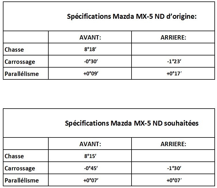

Message Publié : Lun 19 Mars 2018, 10:40
Message(s) : 3233
vaut mieux tard que jamais ;)
la photo est en noir et blanc mais tous les chiffres indiqués sont en vert.

1,5° de pince totale à l'arrière :etonne: C'est énorme, en général ça dépasse rarement 0.5
Rappelles à ton concess que c'est une mx5, moins piégeux qu'une lotus, pas besoin d'avoir la main lourde

C'est clair ! 1.5° à l'arrière et 0 à l'avant c'est étrange. (mais c'est ce qui semble préconisé par Mazda :tantpis: )

J'ai une doc Mazda qui indique pour l'arrière, Parallélisme: +0°17' au total.
Sur la mienne, j'ai mis encore moins de pincement: +0°07' au total.
