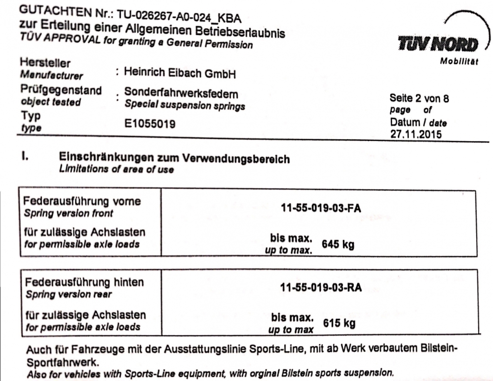

Message Publié : Lun 11 Mars 2019, 23:04
Message(s) : 1258
spongedid a écrit :
Sur le certificat que j'ai, il y a le type E1055019 et les references des ressorts.
AV : 11-55-019-03-FA
AR : 11-55-019-03-RA
Sur ma facture, j'ai juste 'Option ressorts courts Eibach : offert'
Ce que j'ai lu jusqu'a maintenant c'est que les ressorts courts etaient compatibles avec la suspension de base mais qu'il etait recommandé de mettre les Bilstein qui sont plus durs et qui sont mieux adaptés.
Perso je prefere partir avec la solution Mazda pour des questions d'assurance. Evidemment si il y a une bonne raison pkoi ça ne marcherait pas...Faudrait trouver autre chose... au meme prix :).
Mais comme je disais hier, sur Miata.com les ressorts AV sont 20% plus durs et AR identiques.
Le pb sur Miata.com etait avec d'autres ressorts qui sont 2x plus durs
voilà ceux de ma RF
C'est bien la même chose ...
Amortisseurs classiques ou Bilstein, Mazda pose les mêmes ! :roll:

Ca ne me choque pas
En tout cas si on les mets sur une suspension normale, je vois mal pkoi on ne les mettrait pas sur des amortisseurs réputés plus durs :)
bah, il ne me reste plus qu'à négocier une remise ... parce que jusqu'à maintenant ... :boxe:

Moi qui veut aussi mettre les ressorts courts Eibach Prokit mais que je penses monté moi même je tombes toujours sur cette référence: E10-55-019-03-22 et d'après le tableau ils seraient compatibles sur ND/RF 2016/12-2019/12
https://www.ebay.fr/itm/EIBACH-PROKIT-F ... 1438.l2649
Je suis étonné aussi que je n'entends jamais parlé sur ce forum des ressorts courts Eibach Sportline qui sont 10 mm plus bas que les Eibach Prokit et donnent un aspect plus sportif. Y a t'il un problème avec les Sportline sur les ND/RF ou sont-ils tout simplement pas recommandés car j'hésites aussi avec ces ressorts ? :tantpis:
Message Publié : Mar 12 Mars 2019, 08:05
Message(s) : 7398
Les Sportline sont souvent réputés trop bas et trop inconfortables pour un usage routier.
Ils ne sont pas conseillés avec des amortisseurs d'origine mais plutôt avec des amortisseurs à tige courte (Bilstein B8).

J'ai remarqué un truc
Ce n'est pas le meme certificat, le tien est de Nov 2015 (ND 'V1')
Le mien est de Mai 2017 (ND 'V2')

spongedid a écrit :
Chantou a écrit :
voilà ceux de ma RF
J'ai aussi la phrase 'auch for Bilstein sport suspension'
Et ils ont ajouté la Fiat 124
Message Publié : Mar 12 Mars 2019, 08:46
Message(s) : 476
Localisation : Yvelines
Pour les Eibach 40mm (les jaunes) ils sont aussi homologués avec les Bilstein. Cf
https://www.ilmotorsport.de/shop/articl ... a90f24e4b9
Le certificat est sur la page
C'est marqué : Toutes MX5 a partir de 2016 (comme pour les noirs). Et c'est marqué explicitement aussi pour les MX5-RF
Perso pour moi c'est trop en usage normal
Et pour ceux dont on parle, mon certificat de Mai 2017 est celui qui est fourni sur cette page
