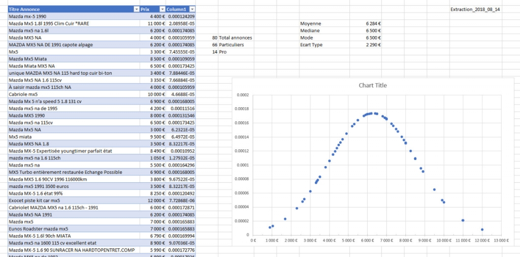

J'ai bidouillé une Google sheets où je "scrape" les données du bon coin quand je recherche quelque chose.
J'ai testé pour des mx5.
Par exemple, pour les NA, voilà ce que cela donnait au 14 Août (critère année max 1997):
Il y a beaucoup de limitations: qualité des infos rentrées par les vendeurs, prix de l'annonce et non prix de vente, je n'arrive pas à extraire le kilométrage etc.
Mais je vais essayer de faire ça sur un an voir l'évolution.

je suis parti de cette page qui explique le principe: https://medium.com/@nicolasleroux/comme ... 502e75cae4
En gros, ça utilise la fonction "IMPORTXML" de google sheets qui permet d'importer des données d'une page web.
Cette fonction a besoin de 2 choses: l'url de la page et le nom de l'élément à récupérer.
URL:
en observant comment fonctionne le bon coin, je pars d'une URL de base:
Code :
https://www.leboncoin.fr/recherche/?text=mx5%20OR%20mx-5%20OR%20mx%205&category=2&search_in=subject
text: correspond au champ de recherche: je recherche "mx5 OR mx-5 OR mx 5"
category: voiture, c'est le numéro 2
search_in: c'est quand on coche "rechercher dans le titre uniquement"
il faut ajouter à ça:
- &price=250-max : pour avoir un prix mini de 250€ parce qu'une annonce sans prix me fout le bordel dans l'extraction sinon
- &page= : les numéros de page pour extraire toutes les annonces.
Et pour la NA, j'ai ajouté &regdate=min-1997 (c'est plus fiable d'utiliser les dates que de trier les titres avec NA-NB-NC-ND vu que dans beaucoup de cas, les annonceurs vont utiliser des titres genre "belle Niseko à vendre" ou "10 AE 60 000km")
Nom de l'élément à récupérer
il faut regarder dans le HTML du code source de la page et/ou utiliser l'extension "Scraper".
C'est comme ça que j'ai trouvé que pour le titre de l'annonce, c'est "a[@class='clearfix trackable']/@title"
Et pour le prix, c'est "//div[@class='_2OJ8g']"
On combine le tout et ça sort les listes d'annonce. Mais c'est vraiment de la bidouille. En plus à chaque évolution du site, les éléments changent et il faut tout refaire...
Si quelqu'un veut une recherche précise, vous pouvez me demander. Ou partager le fichier, j'ai rien à garder pour moi, pas de problème.

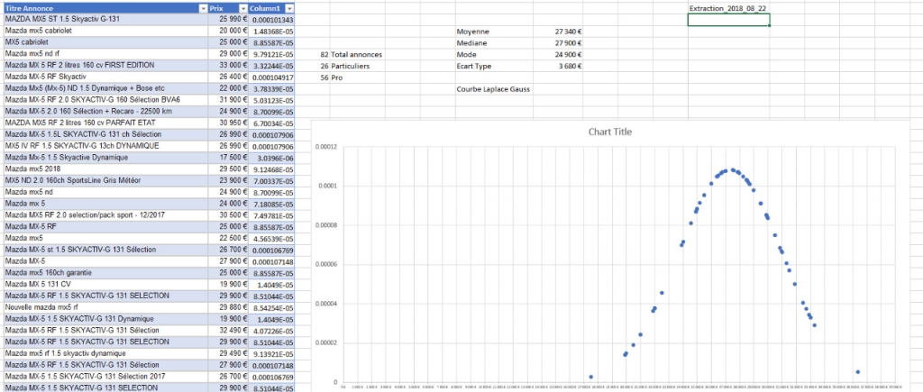

Edit: les ND ce matin:
L'URL utilisé:
Code :
https://www.leboncoin.fr/recherche/?text=mx5%20OR%20mx-5%20OR%20mx%205&category=2&search_in=subject&regdate=2016-max&page=1
