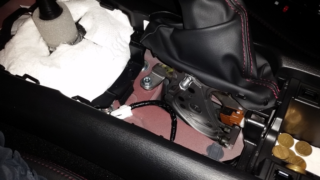

Un autre défaut qui a déjà été cité il me semble :?
Le frein à main qui tiens pas en descente. :aie:
Je l'ai remarqué hier,j'arrive chez moi je pose la mimix dans la pente du garage, j'avais pas encore enclenché de vitesse par sécurité, et au bout de 2-3mn,je sens la mimix roulé de quelques centimètre et stopper net :o
Je pense c'est dut au faite qu'elle soit ''neuve'' et que le câble n'est plus bien tendu,je suis en vacance je vais y jeter un œil.

Même constat dans la descente de garage d'un ami où j'enclenche le frein à main et la voiture avance dès que je relâche la pédale de frein. On a tout de même eu une frayeur partagée car il était juste devant mon pare-choc.....
Méfiance car ce problème pourrait avoir des conséquences désagréables pour ceux qui ne l'ont pas encore constaté :non:
C'est toutes les ND qui ont cette fâcheuse caractéristique ?

Je pense qu'elle sont toute concerner a un moment donné, vu que le câble neuf va ce détendre.
Pour le réglage j'ai trouvé ça,vous vous rendrez compte que le nombre de crans est ridicule une fois bien regler, ce qui est pas le cas actuellement.
http://mazdaman.x10host.com/SM353027/
http://mazdaman.x10host.com/SM356197/
http://mazdaman.x10host.com/SM353024/
Édit : donc pour info ça ce fait en moins de 10mn :D
Le cache ce declips tout seul et on peut apercevoir la vis de réglage, perso j'ai dut faire pratiquement 5 tours :o
Sinon pour info le pommeau fait 300 grammes :aie:
