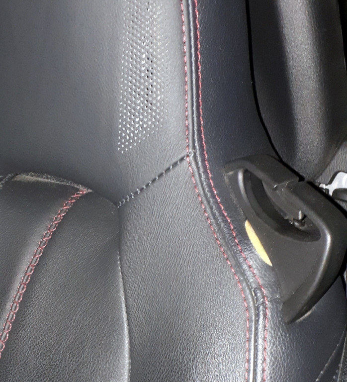

Une question plus terre à terre, est ce que certains d'entre vous ont remarqué le même défaut que moi sur les sièges, sous le passage de la ceinture de sécurité ?

Pas ce problème sur les recaro

C'est quoi ? de la colle ?

On dirait plutôt un frottement dú à la ceinture

vu l'emplacement, ça peut pas être la ceinture qui frotte!
ça a craqué c'est tout... :(

S’il est de petite taille c’est jouable :) ou la ceinture derrière le bras

Ce n'est pas de la colle. Il manque tout simplement un peu de cuir, ce défaut est présent depuis la livraison. Le plus surprenant c'est que c'est pareil sur le siège passager. Pour le voir, il faut bien lever la ceinture de sécurité.

J’ai pas ça non plus sur mes Recaro puis si j’aurai vu ça perso j’aurais pas acheter. On dirait un bout de mousse qui ressort.
Peut etre une sorte de patin pour surélever la ceinture et l'empêcher de frotter sur le cuir. Il faut que les autres proprios regardent leurs sièges.

:o Ce que je trouve bizarre, c'est que ça a l'air d'être découpé, bien net. Le centimètre de cuir qui reste avant la couture, jamais de la vie il ne s'étire jusqu'au passage de ceinture. On dirait qu'une découpe a été faite, qui ne correspond pas à la pièce qui y est fixée, comme s'il devait y avoir autre chose à la place. Vraiment très curieux !

Stef, ton raisonnement est très juste :oui:
Si quelqu'un pouvait faire une photo pour voir si il ne manque pas quelque chose sur ma voiture.

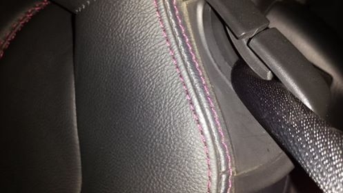

Je viens de regarder sur ma voiture et la pièce en plastique supportant la ceinture semble placée bien plus proche de la couture du siège.
Si cette découpe est présente sur ma voiture, elle est donc probablement masquée par le support en plastique.
Essaie de dévisser les vis du support et regarde s'il n'y a pas moyen de l'ajuster ;)

Effectivement, dans ton cas, la pièce plastique est plus proche de la couture. La MX5 est une voiture artisanale, il n'y en a pas deux pareil :aie:

On dirait qu'il y a une pièce en plus à l'embase de l'oreille de passage de la ceinture sur la deuxième photo, c'est pour cela que l'on ne voit pas le défaut qui devrait se situer en dessous. Cela ressemble assez à une contrainte en tension du cuir qui s'est avachi et étiré vers le bas et laisse apparaitre la mousse. Cette pièce c'est peut être une modification en chaîne, à voir si cela fait partie de l'oreille de passage de ceinture.
Si elle est encore sous garantie, allo bonjour Mr MAZDA.....ce n'est pas normal.
Ou alors tu es vraiment trop lourd :ricane:
