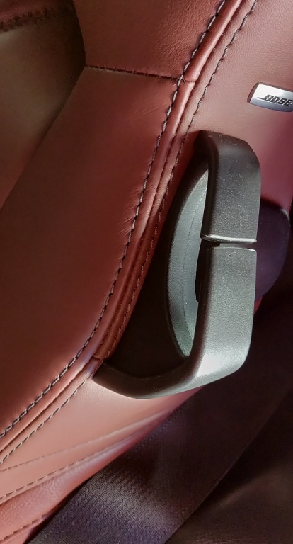

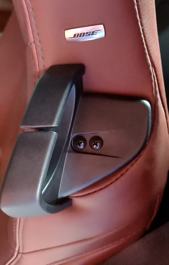

Je viens de regarder sur ma voiture et la pièce en plastique supportant la ceinture semble placée bien plus proche de la couture du siège.
Si cette découpe est présente sur ma voiture, elle est donc probablement masquée par le support en plastique.
Essaie de dévisser les vis du support et regarde s'il n'y a pas moyen de l'ajuster ;)

Effectivement, dans ton cas, la pièce plastique est plus proche de la couture. La MX5 est une voiture artisanale, il n'y en a pas deux pareil :aie:

On dirait qu'il y a une pièce en plus à l'embase de l'oreille de passage de la ceinture sur la deuxième photo, c'est pour cela que l'on ne voit pas le défaut qui devrait se situer en dessous. Cela ressemble assez à une contrainte en tension du cuir qui s'est avachi et étiré vers le bas et laisse apparaitre la mousse. Cette pièce c'est peut être une modification en chaîne, à voir si cela fait partie de l'oreille de passage de ceinture.
Si elle est encore sous garantie, allo bonjour Mr MAZDA.....ce n'est pas normal.
Ou alors tu es vraiment trop lourd :ricane:

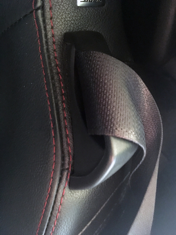

Concernant l'écartement du cuir autour du guide, c'est sans doute la 1ere fois qu'ils le voient, mais c'est pas la première fois que ça arrive. J'ai déjà croisé des photos identiques. :tantpis:
Le mien :
Image ND ST 160cv Jet Black
Image Instagram
Image Flickr
Image Instagram
Image Flickr
