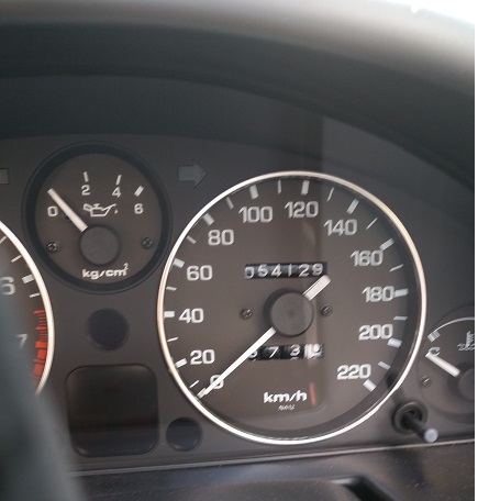

Message Publié : Dim 8 Nov 2015, 15:54
Message(s) : 385
Localisation : Chantilly Oise
Pénible d'être encore en rodage avec une auto de 25 ans d'âge!
Le pire est le kilométrage est vrai à priori
Depuis un an que je l'ai R.A.S , je vais faire une révision très bientôt (vidange , contrôle divers...)
Profitez bien de ces rayons de soleil eceptionnels
