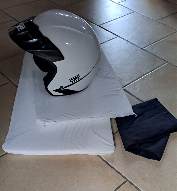

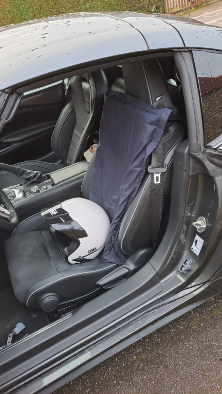

Alors depuis le début, je trouve les Recaro fantastiques, je suis super bien dedans, j'ai l'impression qu'ils ont été faits pour ma morphologie.
Et là, une idée m'a pris de m'inscrire au Régliss Day du Mas du clos.
Donc j'achète un casque et j'ai testé ça ce week-end.
Bilan. Le repose tête du Recaro oblige à avancer sérieusement les cervicales en avant avec le casque. Pas top quand on a des problèmes de cervicales ce qui est mon cas.
J'ai donc sorti des mousses pour essayer de compenser. Mode papy quoi. :ricane:
2 épaisseurs de mousse, c'est bien pour dégager suffisamment de place pour le casque et avoir les cervicales droites. L'inconvénient c'est que je perds du maintien en latéral dans le baquet.
Avec une épaisseur de mousse c'est un compromis mais bon, c'est pas le top non plus.
Et je ne parle pas de la hauteur sous plafond dans la RF avec le casque...
Bref, je ne sais pas comment font les pistards mais c'est un peu dommage que les sièges ne se baissent pas sur nos ND et que le siège ne soit pas plus adapté à l'utilisation d'un casque.
Aller vous allez rigoler avec mes coussins :D
Je l'emmène, après pas certain que je m'en serve. Je ferai un essai avec et sans.

@Angebenoit : « Le repose tête du Recaro oblige à avancer sérieusement les cervicales en avant avec le casque. »
Question peut-être bête, mais j’ai bien l’intention de faire un peu de piste aussi avec la mienne quand elle sera rodée : N’est il pas possible de se mettre en position un peu plus couchée en avançant légèrement l’assise et baisser le dossier en arrière afin de dégager les cervicales de l’appui tête des Recaro ?
ND RF Homura; 2024

Oui, j'ai allongé un peu le dossier pour gagner de la place sous plafond et pour pouvoir avancer les cervicales et le haut du dos.
En ajoutant le coussin mousse, cela me permet aussi de reculer l'assise d'1 cran, ce qui baisse aussi l'assise et je récupère un peu de marge au plafond.
