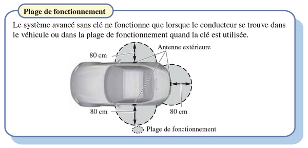

voici les zones définies selon mazda :
pas sûr que longer l'auto suffise pour garder l'auto ouverte ;)
Pour moi, ça ce sont les zones de déverrouillage, pour éviter le vol à la tire lorsque l'on se situe au niveau du coffre (typiquement quand on arrive près de sa voiture garée au supermarché au niveau du coffre et éviter que les portières s'ouvrent pour voler un sac sur le siège passager par exemple) ou à côté d'une portière et qu'un voleur ouvre la porte côté opposé en profitant de votre présence (et de votre clé dans votre poche) à côté de la voiture. Bref, ça sert à la voiture de savoir que la portière / coffre actionné pour être ouvert, l'est bien par la personne possédant la clé de la voiture.
Pour le verrouillage, la zone est plus large, quand je quitte mon véhicule tout droit à la perpendiculaire de la portière conducteur, je suis à 3, 4 mètres de ce dernier quand il se verrouille. Et si je quitte la place de conducteur pour aller au haillon, il ne se verrouille pas. Mais encore une fois, c'est sur une 2, avec des portes arrières qui augmentent peut-être la zone de verrouillage, justement pour éviter ce phénomène de verrouillage trop rapide alors que l'on souhaite ouvrir les portes arrières / le haillon avant de s'éloigner de sa voiture.

laurenbou a écrit :
Pour moi, ça ce sont les zones de déverrouillage [...] Mais encore une fois, c'est sur une 2, avec des portes arrières qui augmentent peut-être la zone de verrouillage, justement pour éviter ce phénomène de verrouillage trop rapide alors que l'on souhaite ouvrir les portes arrières / le haillon avant de s'éloigner de sa voiture.
- tu parles d'une mazda2, on parle d'une mazda mx-5 :tantpis:
- si tu regardes la notice, tu vois bien que ça ne différencie pas le verrouillage/déverrouillage :hello:
- et je n'ai pas cette option sur la mienne (ça tombe bien , je n'en voulais pas :ricane: ) , mais apparemment, certains témoignages d'utilisateurs confirmeraient que les zones ne se chevauchent pas (et qu'à priori, le verrouillage s’exécute plus rapidement ) , ce qui correspondrait au schéma que communique mazda dans sa notice :oui:

J'ai retrouvé où est ce que j'avais eu l'info que le système d'ouverture des portes et de verrouillage en s'éloignant n'était pas le même : dans les vidéos guide utilisateur Mazda :
http://www.mazda.fr/services-et-apres-v ... ilisateur/
Vidéo : Ouverture et fermeture des portes et du capot
Il est bien dit que les 80 cm autour des portes / haillon c'est pour l'utilisation du bouton poussoir pour verrouiller / déverrouiller le véhicule. Pour le verrouillage en s'éloignant du véhicule, cela a lieu après 3 secondes lorsque l'on quitte la zone de détection du véhicule. D'où le fait qu'il est normalement possible de passer d'une portière au coffre sans verrouiller la voiture. Et au bout de 30 secondes, il y a un verrouillage automatique même si on est dans la zone. A noter que c'est paramétrable dans le MZD Connect.
