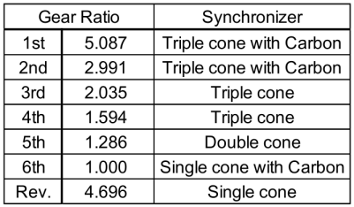

Arghhh, le tableau est devenu illisible à la publication du message !
Voici un autre tableau avec les valeurs qui nous intéressent...
Message Publié : Jeu 5 Nov 2015, 22:14
merci tout plein, enfin la réponse que j'attendais, c’était pas compliqué .
tu es sur que c'est les ratios de la ND?
je doute tres fort que la conso mini soit à plus de mi régime, par contre c'est très simple à vérifier, un trajet à 4800 trs et le même trajet avec 2 ou 3 rapports de plus à 2000 trs.
si un moteur consommait le moins à mi régime, ça se saurait, quoique en statique sans changer de regime :?
Synchro triples cônes de 1 à 4, ils ne lésinent pas les Japs :jap:
