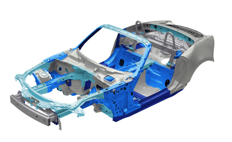

Fred-ql a écrit :
nb :
- je ne comprends pas pourquoi, pour une voiture dite de sport, un châssis comme cela existe sur la MX (nul en torsion)
Vous allez pas me faire croire que le premier (MX) est aussi rigide que le second (Elise). N'importe qui qui a fait un minimum de mécanique vous le dira que cela est impossible.
Houla... attention, faut pas tout confondre, ce que tu montre de la MX n'est en aucun cas le châssis, ce sont juste les trains roulant, la châssis à proprement parlé c'est la caisse, qui est autoporteuse, en tôle embouti soudé.
Le truc rouge sur cette photo :
Ça ressemble déjà beaucoup plus au châssis d’Élise que tu montre ;)
un des gros point fort de l’Élise au niveau rigidité c'est aussi ce qui fait sa faiblesse au niveau praticité, les 2 énormes pontons latéraux qui remontent super haut. Imaginez que sur nos MX (quelque-soit la génération) ont ait des doors bar multiples sur 15 cm de haut au dessus du longeron, ce serait chiant pour monter dans l'auto, mais ça rigidifierait à mort tout le bastringue :D
Val
Tu as partiellement raison (et moi aussi) ;)
Enfin, si on prend l'exemple d'une MX5, on se retrouve avec deux procédés qui se fusionnent : la caisse autoporteuse (châssis coque) et un châssis poutre.
http://www.fiches-auto.fr/articles-auto ... hassis.php
De la part la structure même du châssis de la MX (et du fait que cela soit un cab), il ne peut être (trés) bon en torsion.
avec (surement) :
bleu acier résistant
blanc alu
sauf que l'acier résistant ne forme pas une coque (pour le poids). Bien en cas de chocs frontaux, latéraux mais pas en torsion.
https://www.boronextrication.com/2018/0 ... d-airbags/
