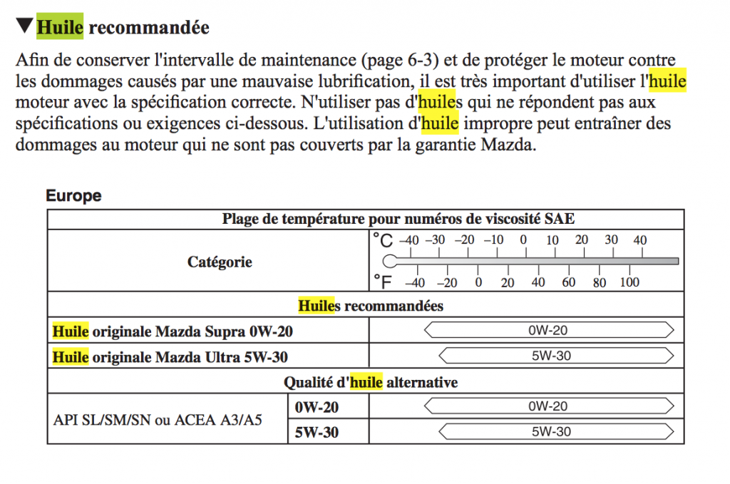

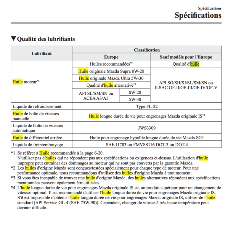

Message Publié : Lun 21 Août 2017, 21:02
Message(s) : 2019
Chronogps a écrit :
Quand au fait que ce soit de la Total... Ca parle surtout de Castrol dans le manuel.
C'est clairement ecrit TOTAL LUBRIFIANTS sur le bidon d'huile Mazda :tantpis:
Franchement je suis pret a mettre ma main au feu que la Mazda Supra n'est rien d'autre que de la Total Quartz Future (toutes les specs etant rigoureusement identiques et je le redis : il est carremment fait mention de Total sur le bidon Mazda)
Apres j'ai commandé cette Mazda Supra 0W20 en Allemagne.
Il vient d'ou l'extrait de ton manuel ? Les versions papier et electroniques que je possedent ne mentionnent Castrol nul part :tantpis:
Je rejette donc un peu d'huile 0W20 et 5W30 sur le feu :aie:
La 0W20 convient à une utilisation sur une plage de temperature plus etendue, qui peut le plus ...
Pour moi ce sera donc de la 0W20 Supra (car j'ai recu 5 bidons que je vais remettre a l'atelier pour l'entretien annuel) et par la suite la Total qui est plus facile a degoter et moins chere.

Du moment que l'on met une huile qui répond aux spécifications Mazda (voir chapitre "Qualité alternative"), il n'y a aucune problème de garantie.
Un constructeur n'a PAS LE DROIT d'exiger une huile précise (Marque et type).
