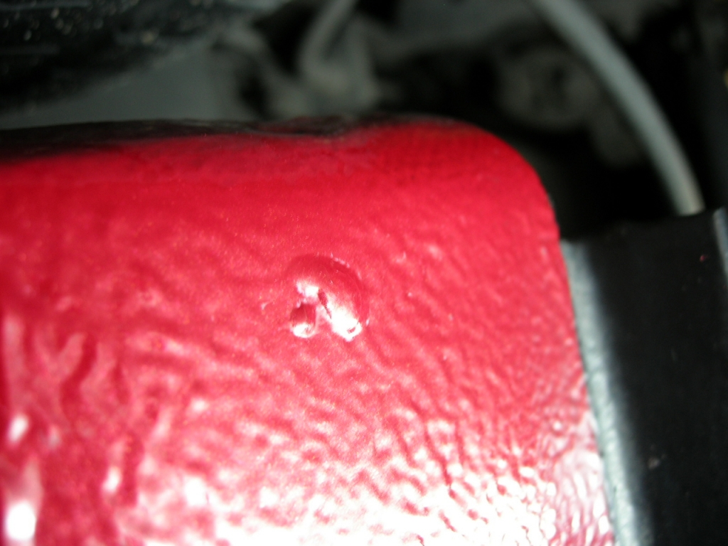

Quand elle a commencé à rouiller, c'était mon unique voiture, elle roulait qu'il pleuve ou qu'il neige ;)
A 5 ans et 10 mois (2009), l'apparition de la première bulle sous la peinture des bas de caisse :

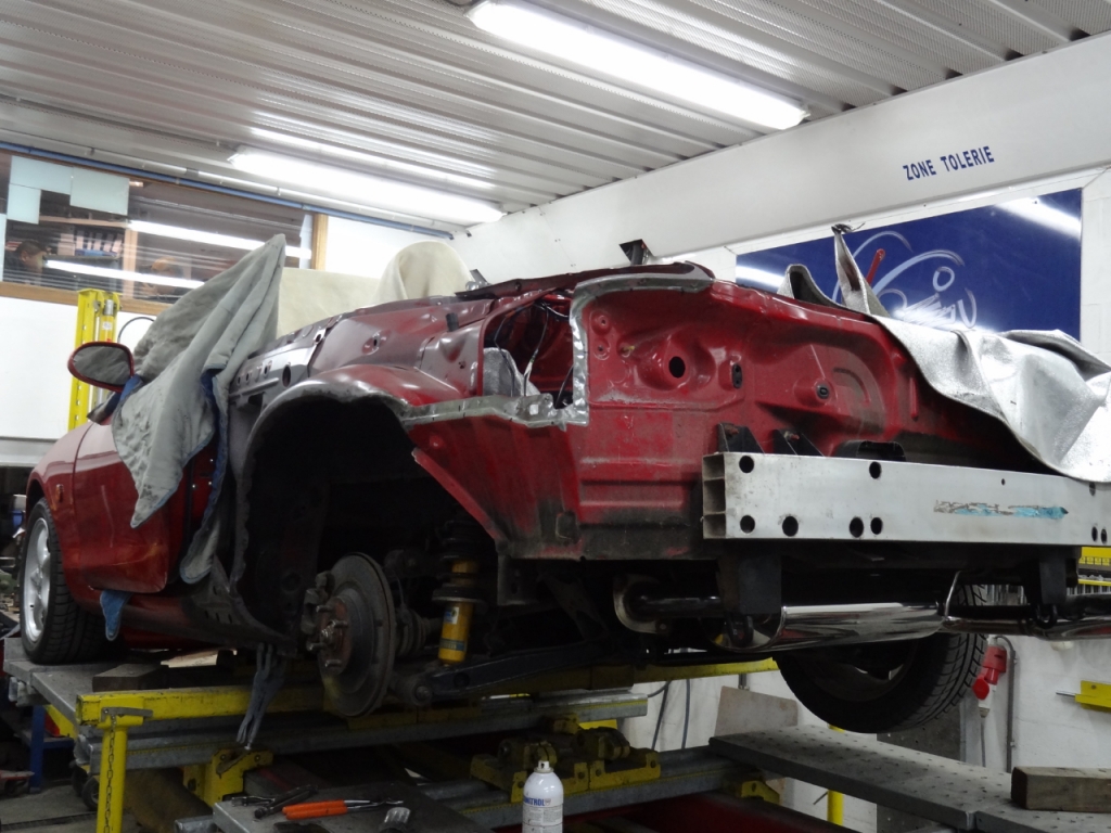

Après 9 ans :

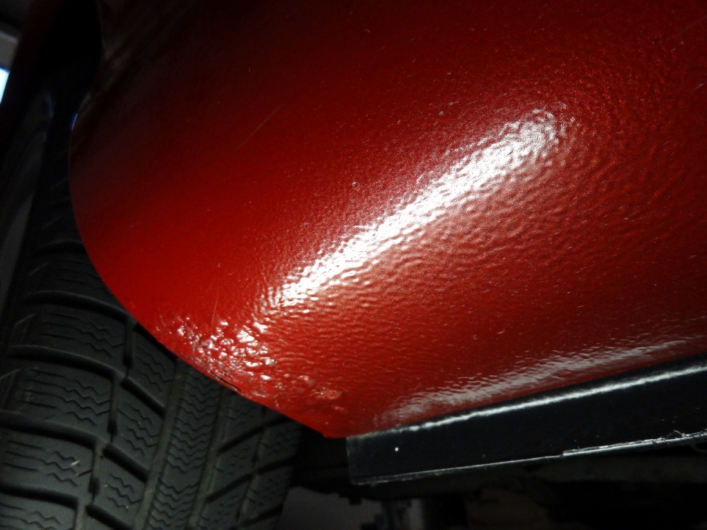

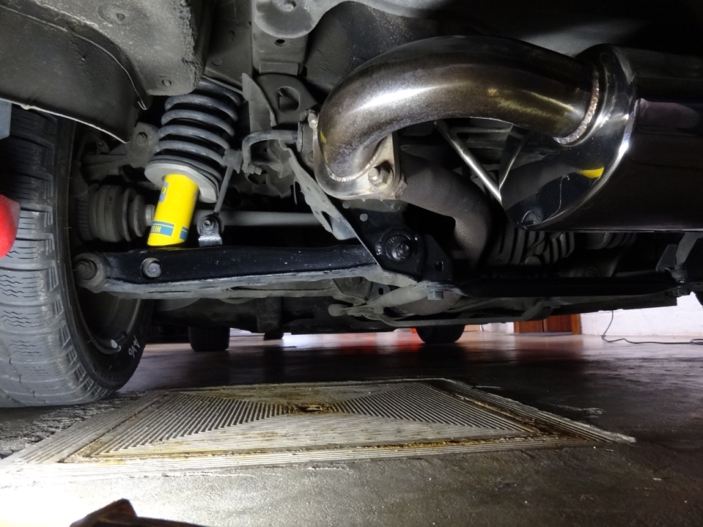

Pourtant les dessous n'étaient pas attaqués :
Mais bon, suffit d'une petite réparation :aie:

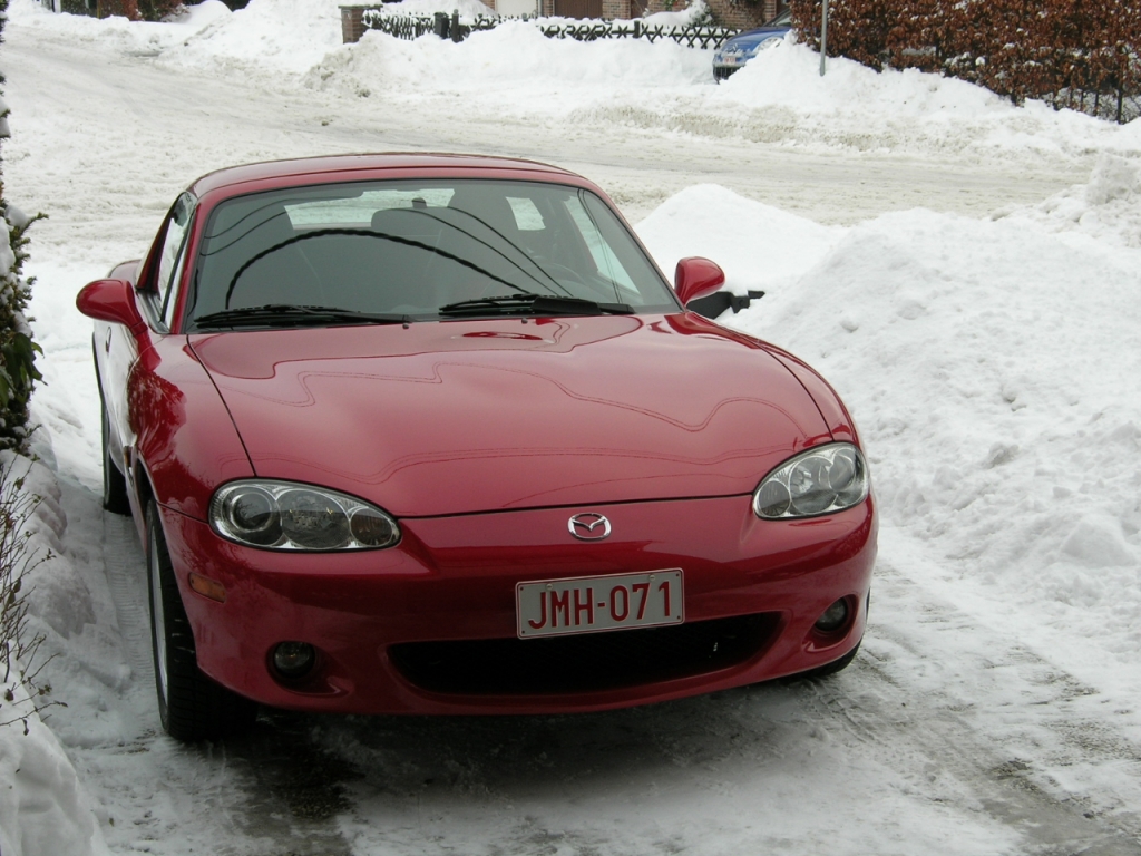

Le jour de sa vente à 177000km et 13 ans :cry:
Pour moi, il y avait une mauvaise étanchéité au niveau du bord des ailes arrières. L'humidité s'y est infiltrée et est restée coincée dans la double tôle des bas de caisse (le fait de la laver régulièrement a peut être accélérer le phénomène) :tantpis:
Je me demande aussi si, lorsqu'on douche la capote, l'eau ne déborde pas du rain rail (évacuation insuffisante) pour couler directement dans les tôles :sic:
