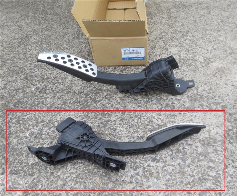

Attention, si vous avez recours à aller chercher une pédale à une casse au cas où cette opération se révèlerait infructueuse.
On prendre une pédale d'un modèle à boîte 6 ou d'une à boîte 5. La seule différence sera la finition.
Pour la référence en boîte 5 alias "suspente" standard, la finition est en caoutchouc noir.
Référence OEM de la pédale pour la version suspension standard donc boîte 5 => F151-41-600D
Pour la référence en boîte 6 alias "suspente" sport, la finition est en alu.
Référence OEM de la pédale pour la version sport suspension donc boîte 6 => F157-41-600D
Ah oui, il est possible aussi de prendre la pédale d'accélérateur d'une Rx-8. Ce sont exactement les mêmes mais il faut respecter aussi cette notion de boîte de vitesse (5 ou 6 rapports) pour cette histoire de finition simplement.
