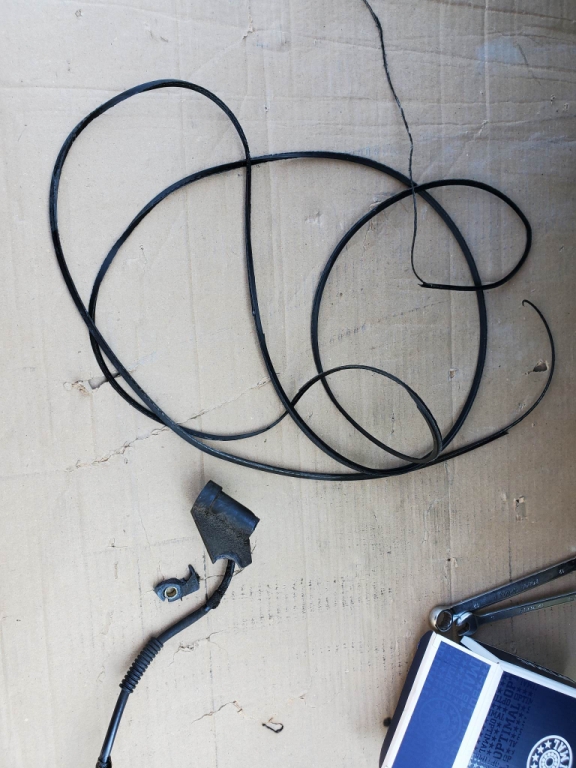

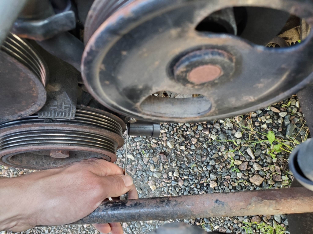

La suite de mes aventures en MX5, après une bonne vidange moteur boite pont et changement des filtres, j'en ai profité quelques centaines de km, puis la panne !!
La courroie d'alternateur s'est désintégré et a cassé le capteur de PMH :? :tantpis:
Donc montage d'un capteur neuf de marque Optimal (j'avais entendu que les capteurs à pas cher étaient source de panne, on verra bien ce que ça donne)
La courroie que j'ai commandé n'était pas la bonne, je suis bon pour en recommander une :non:
En espérant que d'avoir changé le capteur PMH me règle mon problème de défaut P0300 même si j'y crois pas trop

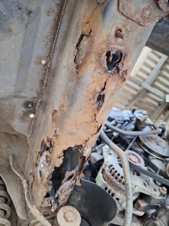

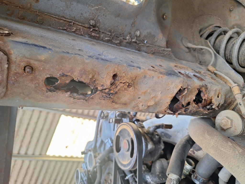

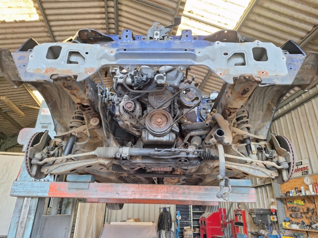

Et c'est parti pour la refection des longerons ! Il etait temps :lol:
Je vais sortir moteur boite pour faire l'étanchéité de l'ensemble, la distri et l'embrayage.

A oui quand même :o
Bon courage et n'hésite pas à partager les réparations :jaime:

:o :o :o :o :o
Non non :D

Ah là c'est violent... "Et paf ca fait des chocapics" :aie:
Courage en tout cas !
