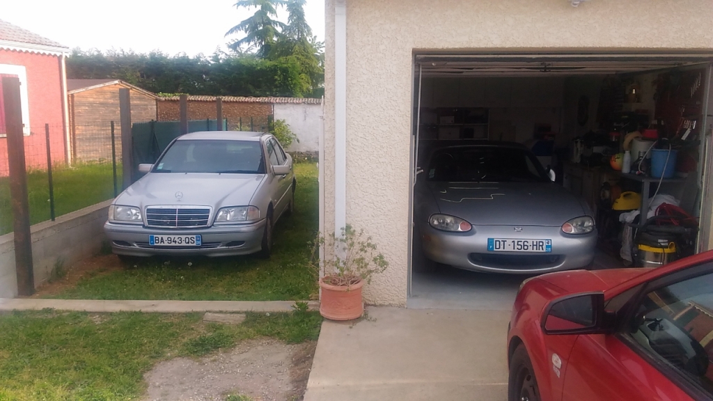

Je me sert d'un vieux sèche cheveux de madame que j'ai réparé, pour réchauffer un peu l'ambiance dans le garage.
Mais comme le garage est vraiment pas très grand, dès que j'ai besoin de travailler sur l'avant de la voiture ou d'aller chercher des outils, je suis obliger d'ouvrir la porte du garage. Et Zou, il fait a nouveau froid;
Et puis, je passe beaucoup de temps assis ou allonger sur le sol froid.
Pour avoir une idée de l'espace de travail:

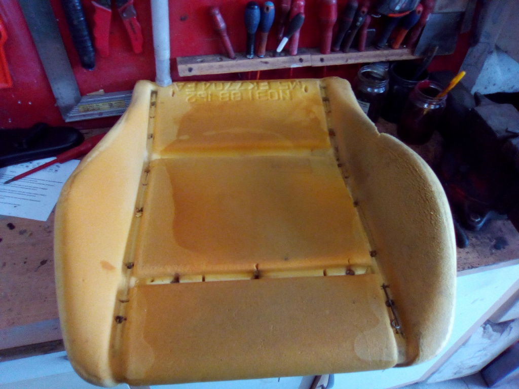

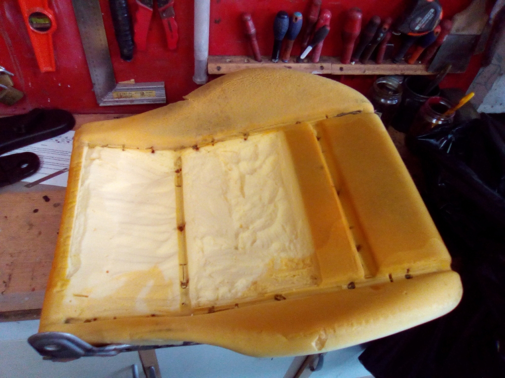

Au programme de la journée, j'ai rabaissé l'assise du siège conducteur en découpant la mousse de l'assise.
Pour ceux qui le souhaite, voila le tuto:
viewtopic.php?f=143&t=16735
J'en avais marre d'avoir les cheveux qui frottent sur la capote. Je finissais toujours par prendre une position de conduite semi allongée pas très confortable.
En fait, rien de bien compliqué dans l'ensemble, faut compter 2 heures et un peu de patience:
Avant:
Après:
Une fois tout remonté, la modification n'est pas flagrante, mais déjà, en me tenant bien droit, mes cheveux ne touchent plus et rien que ça, c'est vraiment un bonheur.
Sinon, au niveau de l'assise, j'ai pas l'impression d'avoir perdu en confort (mais bon, comme la voiture est sur les chandelles, le test routier est pour le moment impossible). Par contre, j'ai l'impression d'avoir un meilleur maintient latéral.
J'ai pas modifier le dossier, je voulais pas dégrader le confort des lombaires.

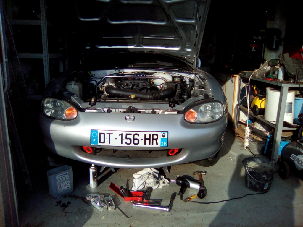

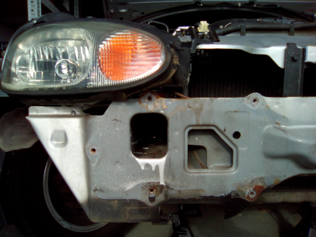

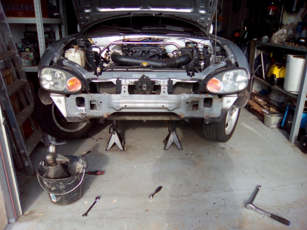

Ensuite, j'ai démonter le pare choc avant :
L'idée était de pouvoir traiter l'intérieur des longerons avec du blackson, pour éviter a avoir a traiter par la suite avec du corps creux.
Je suis donc passé par là:
J'ai dégraisser, sécher a fond, puis goudronner un max. Au final, je suis super content, car le longeron droit est vraiment dans un très bon état, pas de boursouflures, ni la moindre déformation. Pour une fois qu'il n'y a rien a faire.
Ensuite, j'ai jointer les trous d'évac d'eau des longerons au SYKAFLEX (au niveau des minis jours qu'il y a entre les 2 tôles)
Ainsi , a l'avenir, si de l'eau venais a pénétrer dans le longeron, elle ne pourra plus pénétrer entre les tôles et l'eau pourra s'évacuer normalement par les trous prévus à l'origine.
Et puis, j'ai tout remonter, le diffuseur, le pare choc, le cache sous le moteur etc,...:
Vous en pensez quoi de cette petite touche de rouge sur la face avant? Un rappel de la couleur des étrier.

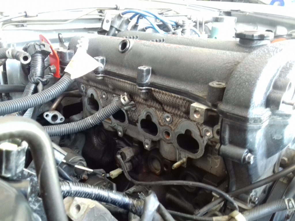

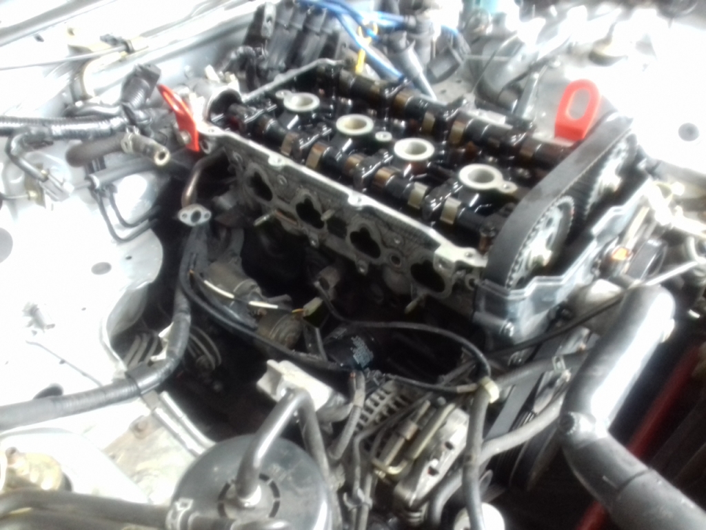

La semaine dernière, je me suis rendu compte que ma belle souffrais d'une petite incontinence située au niveau du couvre culasse.

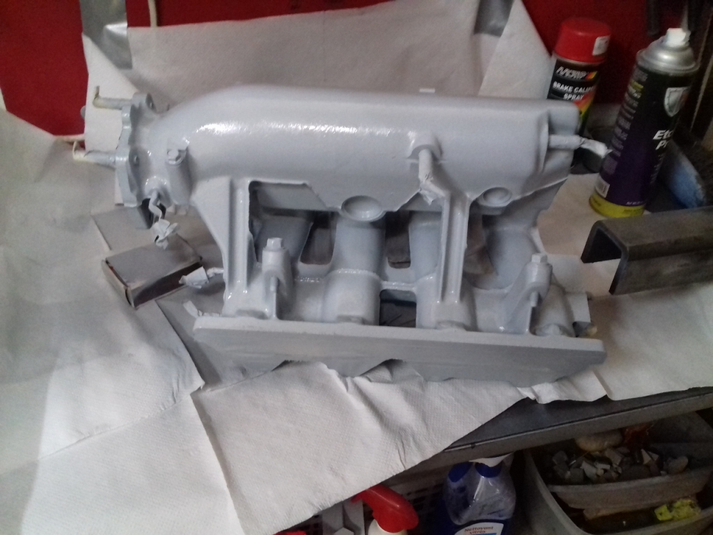

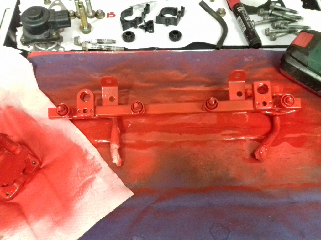

Je me suis dit que tant qu'a démonter, autant y aller franco et sortir l'admission pour pouvoir la peindre comme le couvre culasse en noir vermiculé.
Voici quelques photos du travail d'hier:
Sous couche d'accroche:
Plusieurs questions ce posent a moi:
- Virer le systeme de l'EGR? (pour le moment, j'ai désactiver la vanne en retirant le manipulateur de la commande électrique. Est-ce que je laisse comme ça, où est ce que je pousse plus loin en fabriquant des plaques d'obstruction?
LE pour: allégement d'un tout petit kilo de la voiture / baie moteur plus propre
Le contre: modification visible (contrairement a ce qui est fait actuellement) / retour a l'origine nécessitant plus de travail / et environs 2 heures de boulo pour fabriquer les plaques d'obturation
- Virer le canister
Bon, en attendant, je vais fabriquer un support pour pouvoir peindre l'admission en 1 seul passage.
Suite a venir...
