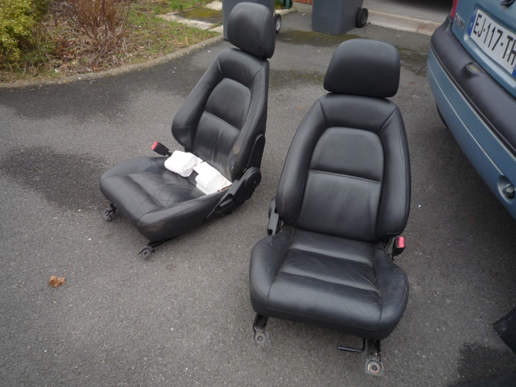

On avait vu plusieurs trucs de rénovation de cuir, mais le siège conducteur est VRAIMENT très abîmé, on voit un trou, avec une pièce rapportée bizarre
S'il était juste craquelé, pourquoi pas, mais là, c'est vraiment mal engagé. D'ailleurs on a déjà racheté une paire de sièges tissus d'origine pour un vil prix.
Les cuirs, et bien, on ne sait pas trop ce qu'ils deviendront pour le moment. Il faudrait voir un sellier juste pour réparer ce bout. Le reste (fissures et autres) peuvent se récupérer en effet. Colourlock sont connus aussi. On verra.

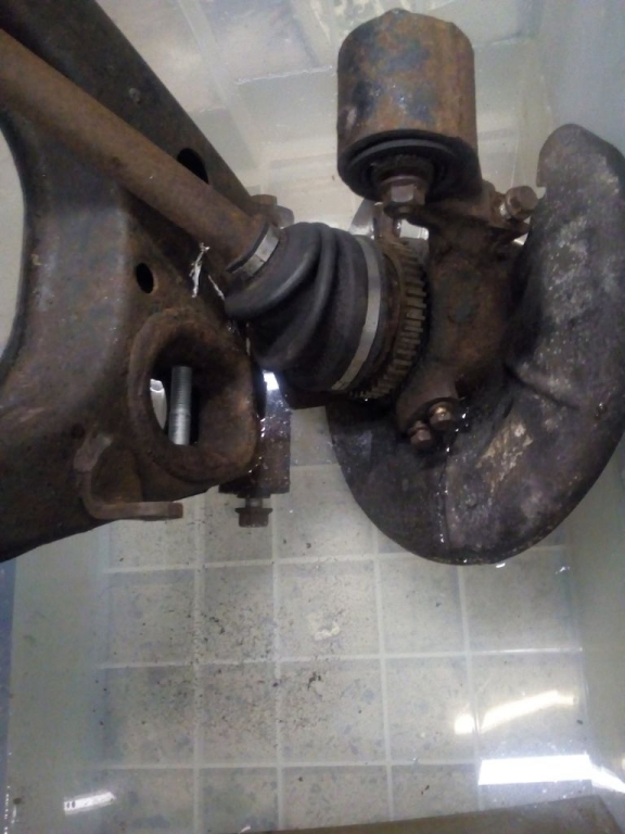

Je n'ai immergé qu'une petite partie de la pièce, en l'occurrence la longue vis grippée. Je n'avais pas trop envie de mettre le soufflet caoutchouc dans une solution de cristaux de soude. Si ça se trouve ça ne fait rien, mais dans le doute...

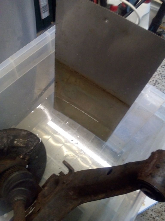

En pièce inox, j'ai pris une plaque inox de déco trouvée chez Castorama. Après plusieurs utilisations, on se rends compte qu'elle rouille quand même légèrement :etonne: , mais en creusant un peu c'est du plaqué inox, et non pas de l'inox "massif". J'essayerai de trouver une vieille casserole en ressourcerie/emaus/brocante...
Vous pouvez le faire avec une simple pièce métallique, mais elle va rouiller à vitesse grand V (normal, toute la rouille de votre pièce va y aller). Ce n'est pas gênant, mais elle ne sera pas réutilisable.

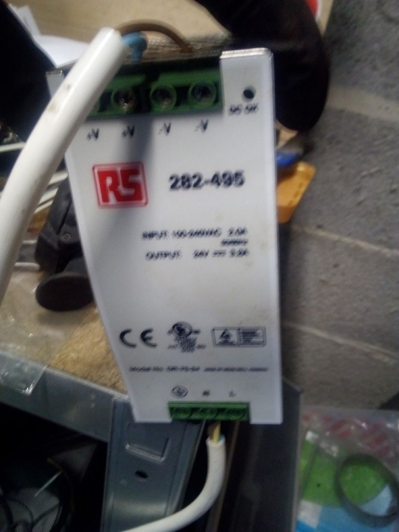

J'ai tenté avec une alim de PC modifiée comme sur les 2 liens ci-dessus, mais j'ai renversé un peu d'eau dessus, elle est morte :tantpis:
Heureusement, Hervé a peu récupérer des alim de barrières de péage/parking souterrain (...), en 24V 8-)
Désolé, photo flou. Mais on branche le 220 d'un côté, et elle sort du 24V / 3.3A en continu.
Autant dire que ça marche très bien par rapport à l'alim 12V d'un PC

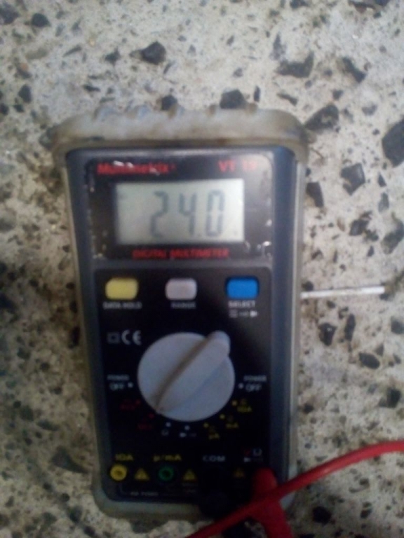

Je vérifie toujours au multimètre la tension entre la plaque Inox et la pièce rouillée
J'ai déjà eu 6V par exemple, preuve que le contact ne se faisait pas de manière optimale. Ici, ça fonctionne.
Vous pouvez regarder la pièce, normalement de petites bulles apparaissent. C'est que ça fonctionne. Vous pouvez aller faire autre chose, ça bosse tout seul. Souvent, je laisse tourner une nuit.
