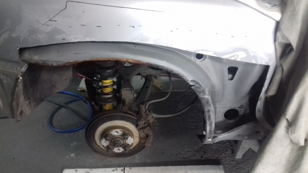

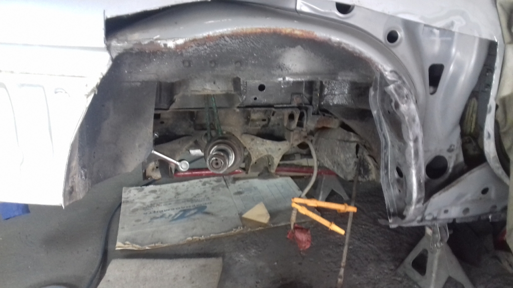

les choses avances bien, voici les photos du travail d'hier:
Avant:
Apres:
Il ne reste plus qu'a jouer au jeu des 7 erreurs.
Un peu plus tôt dans la semaine Édouard a bien bosser, il a retiré une partie de l'aile abimée, puis traité a l'acide les parties endommagées.
Hier soir, nous avons démonter les triangles pour permettre a Édouard d'avoir un peu plus de place pour bosser, et passer les outils.
De mon coter, je suis reparti avec les triangles ainsi que le moyeu de roue et l'étrier de frein, ou dans les prochaines semaines, il s'offriront une petite thalasseo dans mon garage pour faire peau neuve.

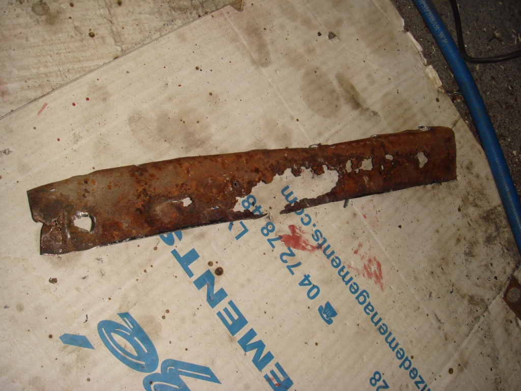

Voila les nouvelles du jour,.... et elles sont pas terribles.

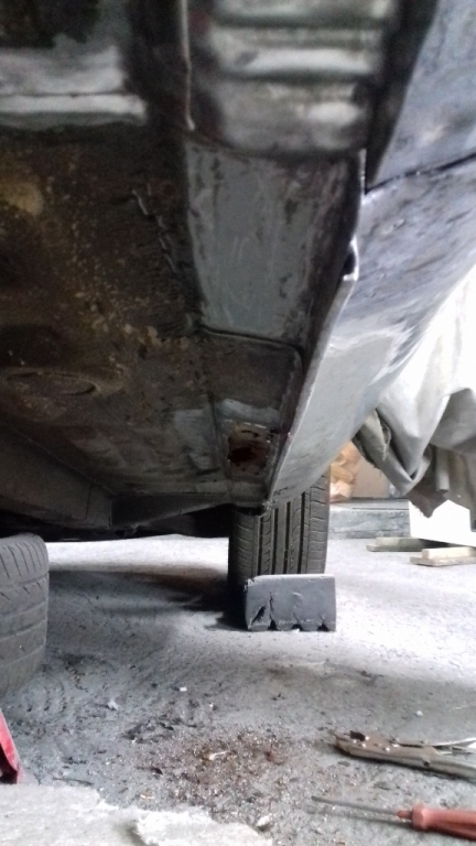

Voici la dernière découverte d’Édouard, une belle plaque de tôle ayant pour but de masquer la misère, place aux photos:
Gros plan de la zone impactée:
très très gros plan: Argh!!!! on peut passer la main!!!!! :x
BRef la galère!!

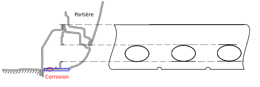

Pour l'explication de l'origine de la corrosion a ce niveau là:
Grosso modo, l'eau au niveau du montant de pare brise est guidé vers le joint de porte. Ce dernier est creux, et donc l'eau est guidée vers le bas de la portière.
Seulement, au lieu de sortir bien sagement, l'eau s'infiltre en dessous du seuil de porte et passe ensuite dans les trous (en photos).
L'eau s'accumulant et stagnant fini par générer de la corrosion,... ce qui fini par donner ce résultat.
Donc au programme, découpe de la partie malade, puis, patch avec une belle tôle toute neuve, puis traitement intérieur et extérieur.
Ensuite, je m'attaquerais aux causes en améliorant le guidage de l'eau pour etre certain cette fois que l'eau quitte bien la voiture.
Et puis faudra faire le même traitement coter conducteur....
Aller, la suite jeudi....

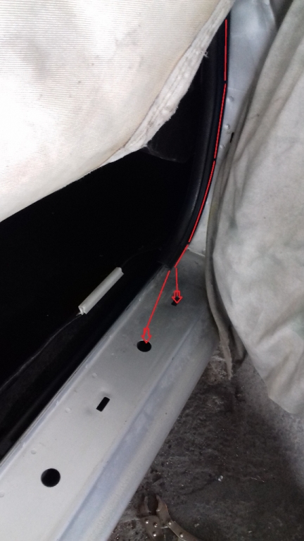

Du coup pour pouvoir ressouder une tôle sans prendre le risque de mettre le feu à la moquette, on va sortir le siège et pousser la moquette. Du coup, par la même occasion, on va percer des trous pour permettre l'injection des traitement anti rouille et par la suite le corps creux.
Pour bien comprendre la localisation de la corrosion:
et le travail va consister a percer au niveau des flèches rouges (derrière la moquette bien sur :) )
Bref, encore du boulot en perspective.

Il existe déjà des trous de diam 20 aux emplacements que tu indiques ;) il y a aussi ceux qui tiennent les marche pieds, qui sont plus accessibles (mais en forme de rectangle, une buse n'y passerais pas forcément)

Exact il y'a déjà pas mal de trou à l'intérieur de la caisse pour pouvoir y injecté un traitement anti rouille +une cire corps creux ;)

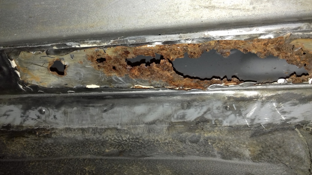

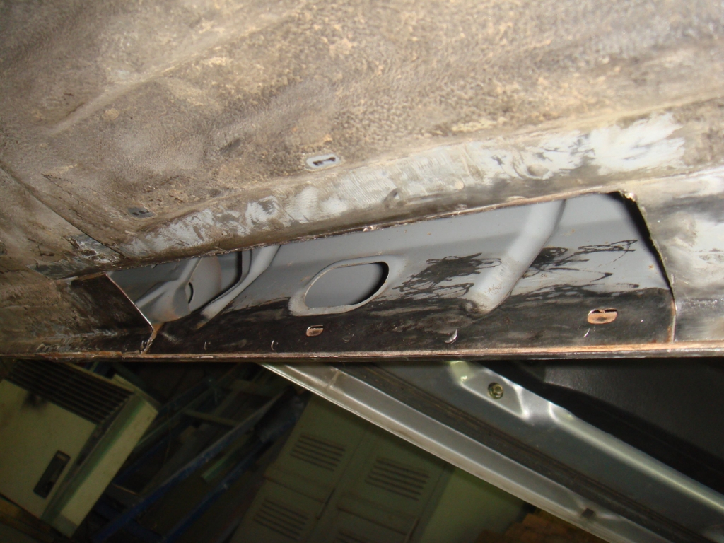

Suite de l'opération: ARGH on passe la main..... :x :x
Comme d'habitude, Édouard a fait un boulot formidable....
La tôle malade a été retirée:
La corrosion a été également retirée: AVANT:
APRES:

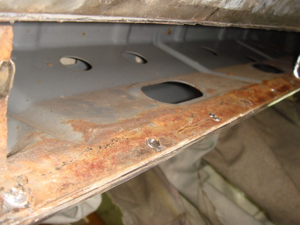

Nous avons passer la caméra endoscopique pour inspecter l'état des bas de caisse.
Au final, pour le coter passager le plus gros de la tôle malade est retiré, il reste seulement quelques traces de corrosion superficielle. Donc un bon traitement et de la cire pour corps creux et ça ne devrais plus bouger.
Pour le côter conducteur le bas de caisse est tres peu touché. Il y avait un tout petit trou que j'avais agrandi à l'époque jusqu'à trouver de la tôle saine. Là nous avons percer un trou beaucoup plus large (18mm) jusqu’à trouver la tôle épaisse.
La caméra n'a pas révélé de soucis majeur, du coup le traitement anti corrosion sera appliqué ainsi que la cire corps creux.
Et pour ceux qui ce demandent, non, nous n'avons pas laisser le trou, nous l'avons boucher.
Voila pour le moment.
