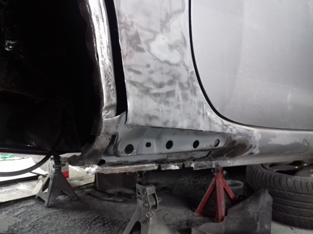

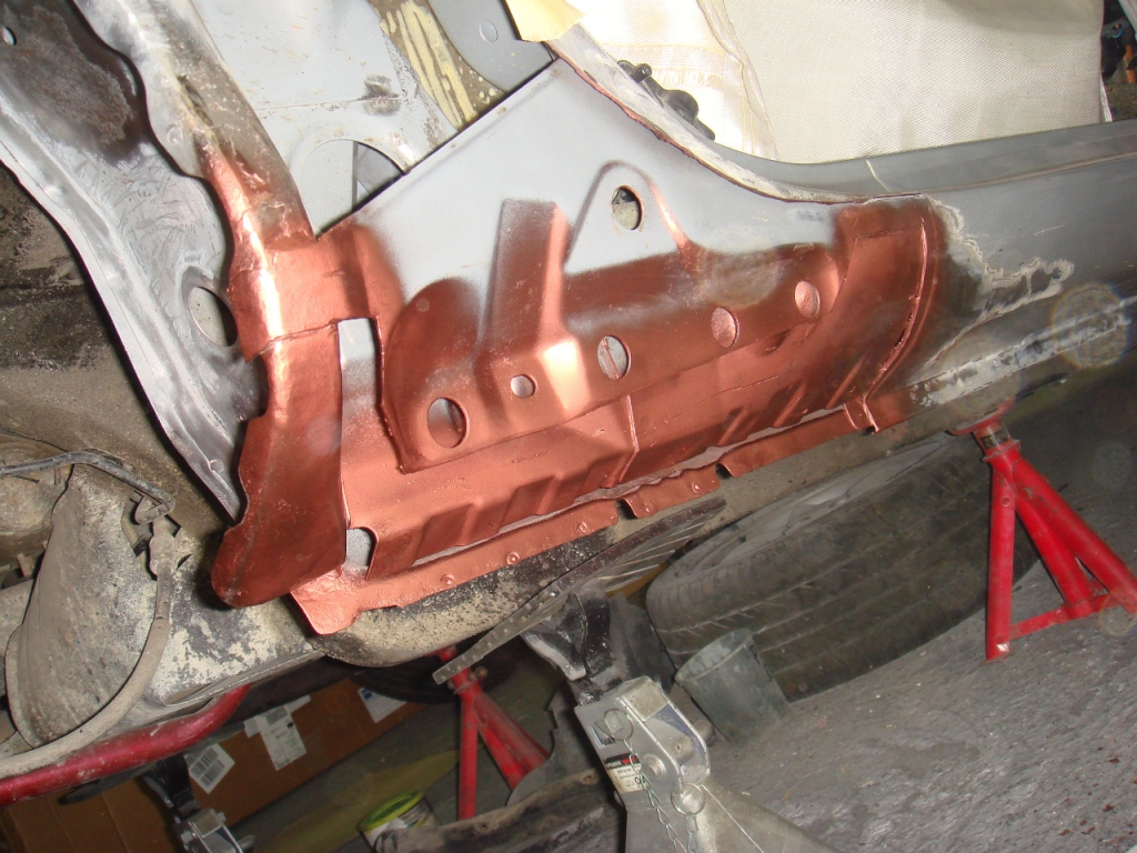

Bas de caisse soudé (au niveau de l'aile arr):
Avant:
Après:
Voila encore du super travail. Un grand merci a Edouard.

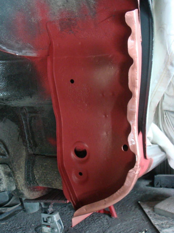

Suite des travaux sur le bas de caisse droit:
Meulage des soudure et peinture anti corrosion:
Perçage de la tôle de passage de roue pour créer un endroit pour traiter l'intérieur + traitement anti corrosion:

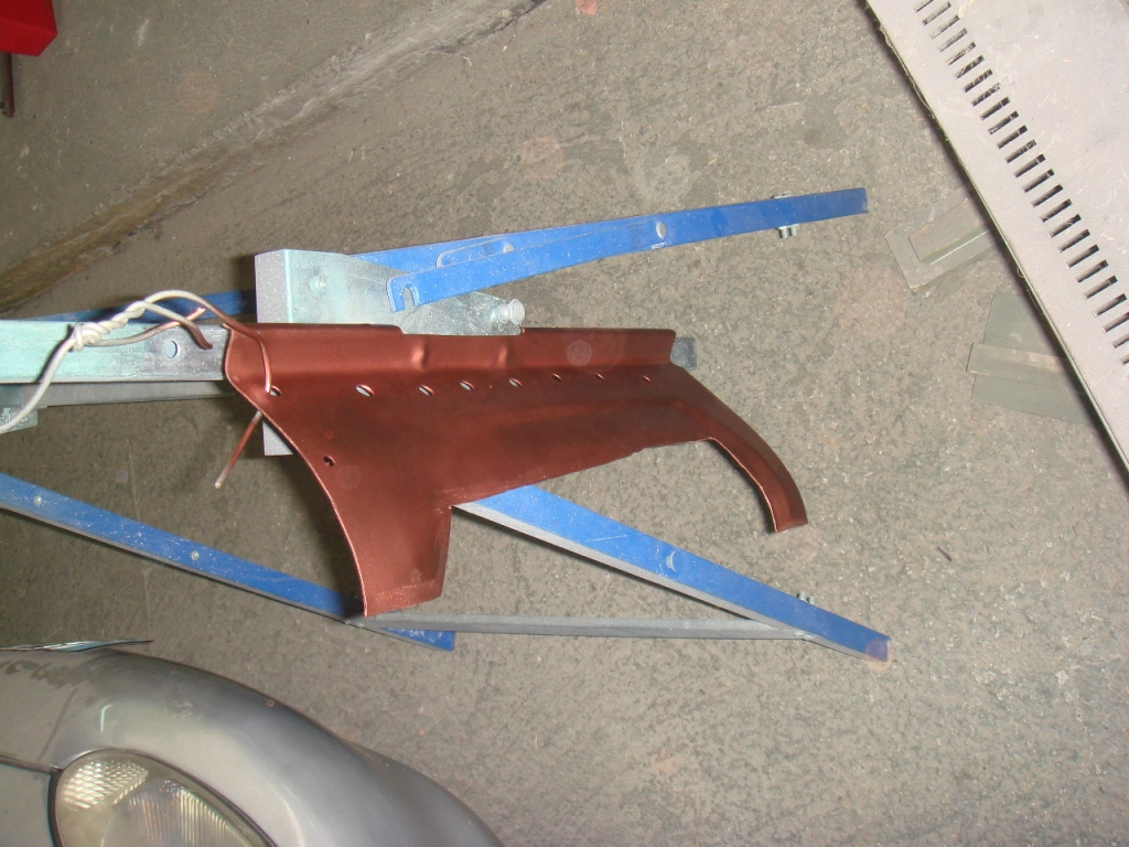

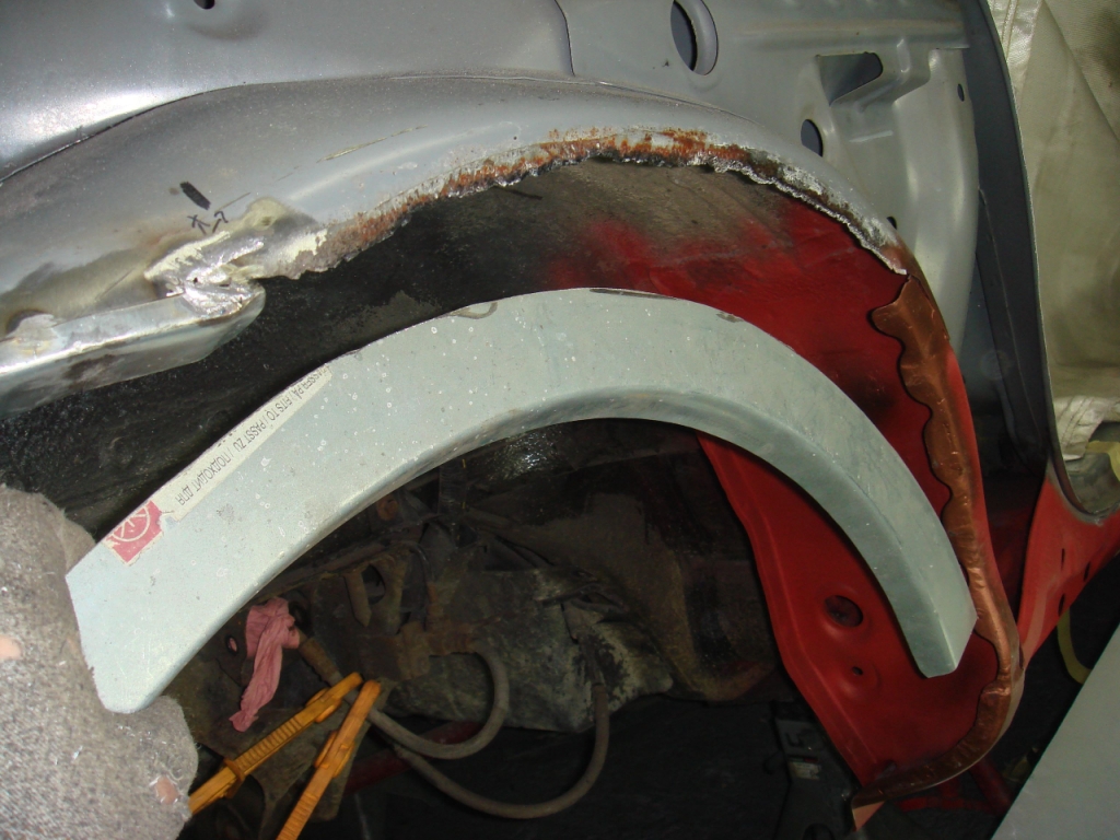

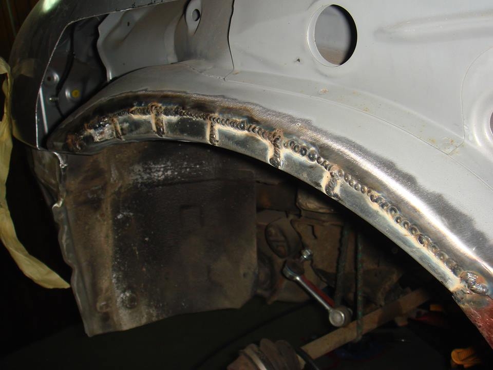

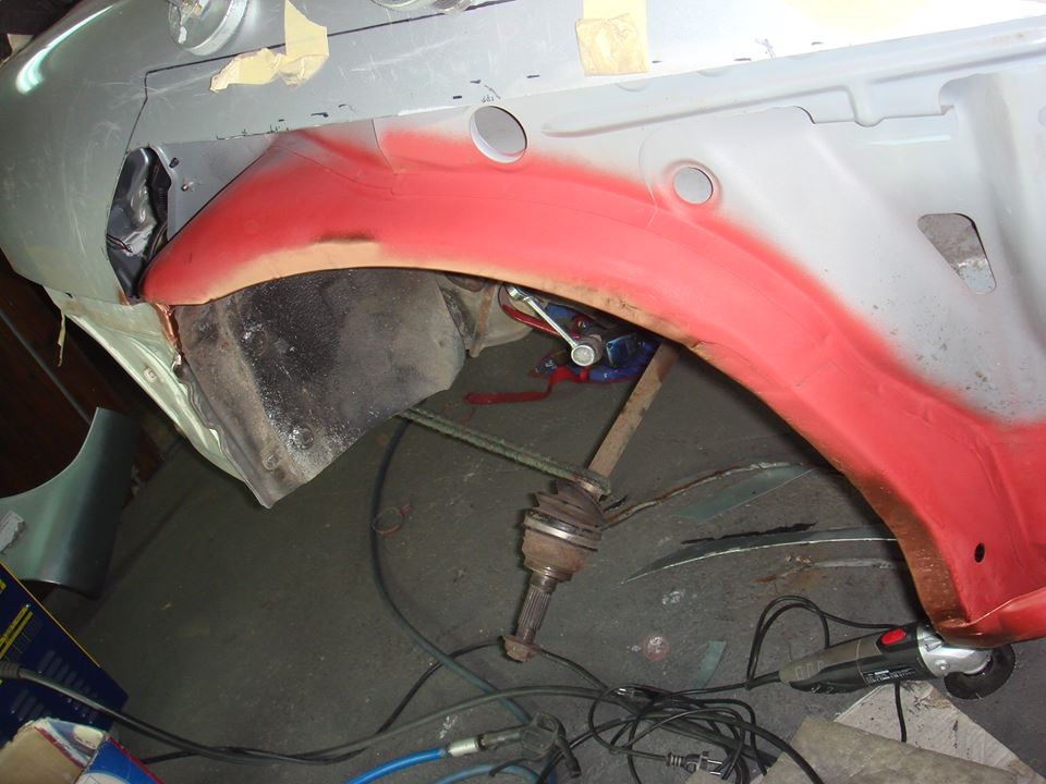

Puis viens maintenant le moment de s'occuper du passage de roue:
De loin c'est pas trop mal:
Mais aie de prés ça fait plutôt mal:

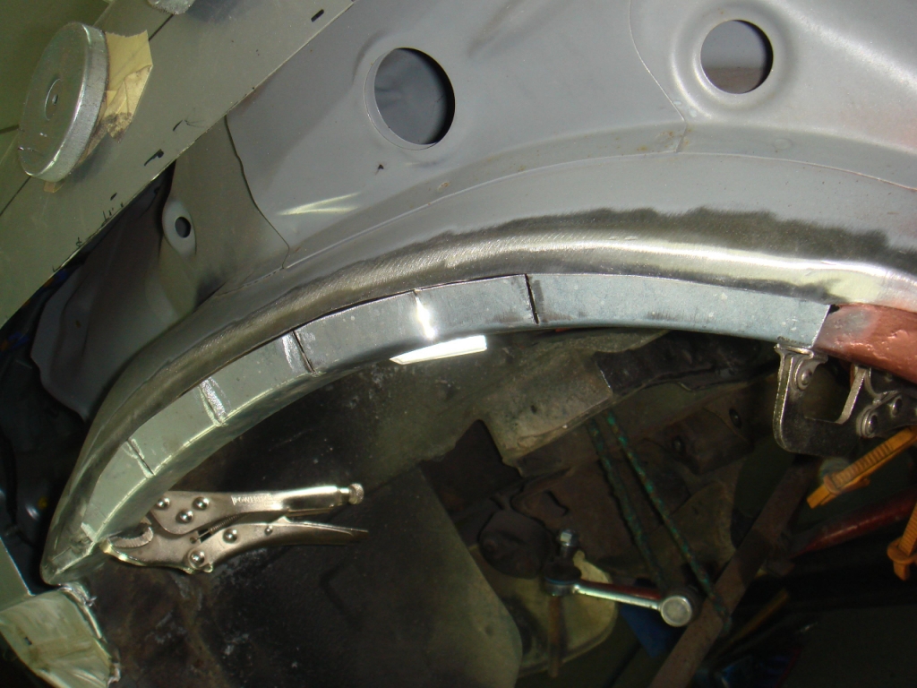

Présentation de la tôle de remplacement:
Ajustements:
Vue sous un autre angle:

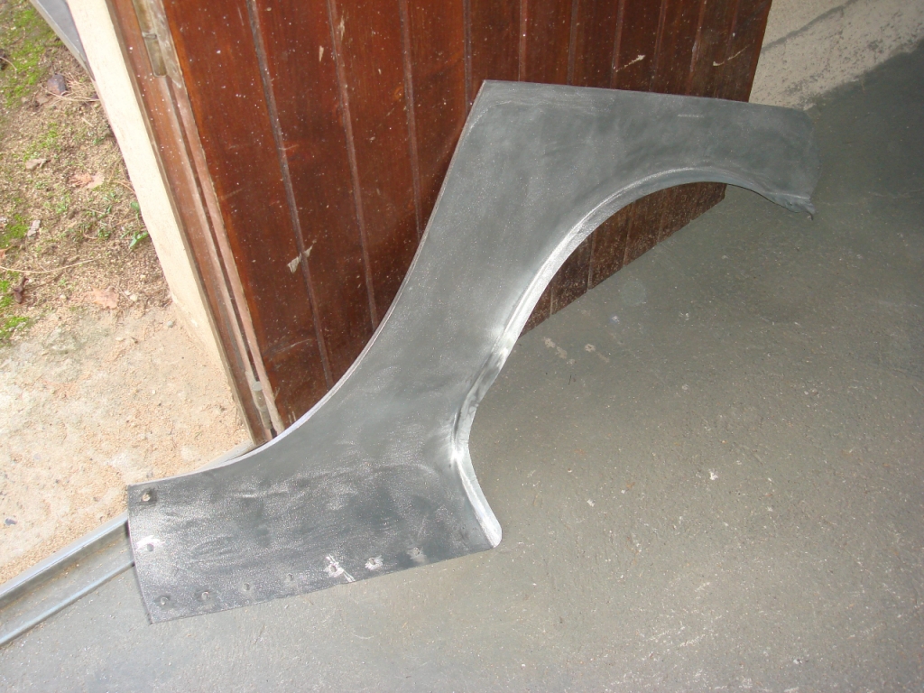

Présentation de l'aile de remplacement:
Voila pour le moment, les choses avances bien, et le travail d’Édouard est vraiment de qualité.

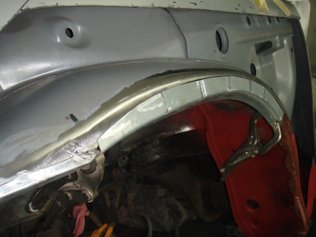

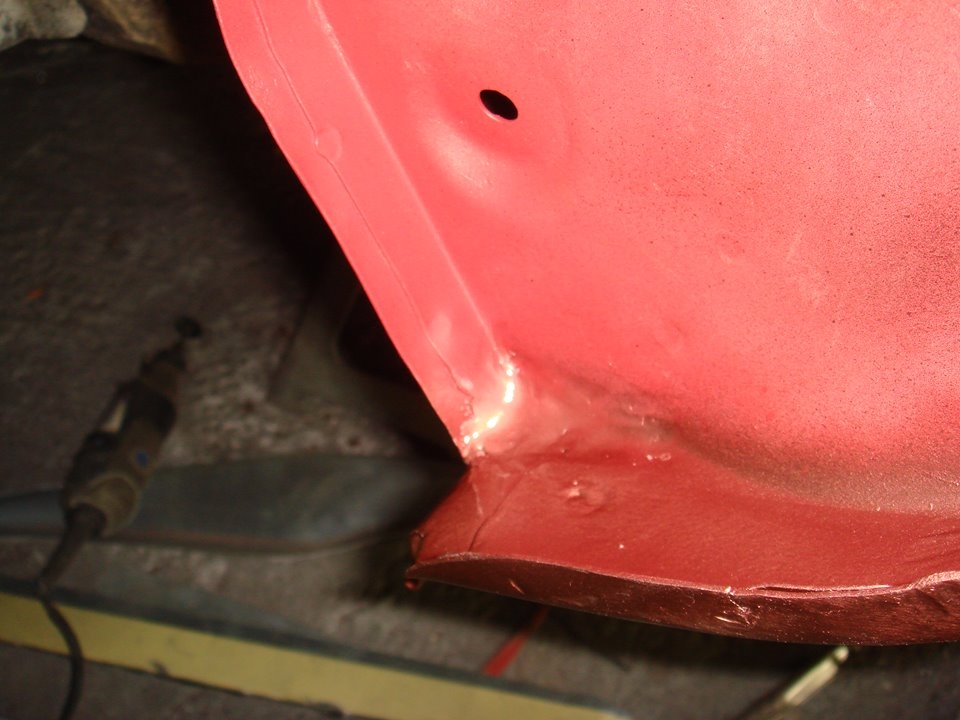

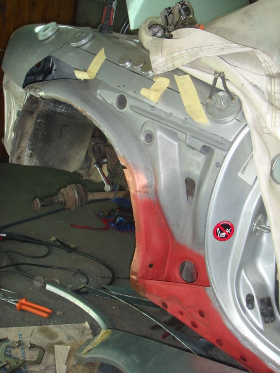

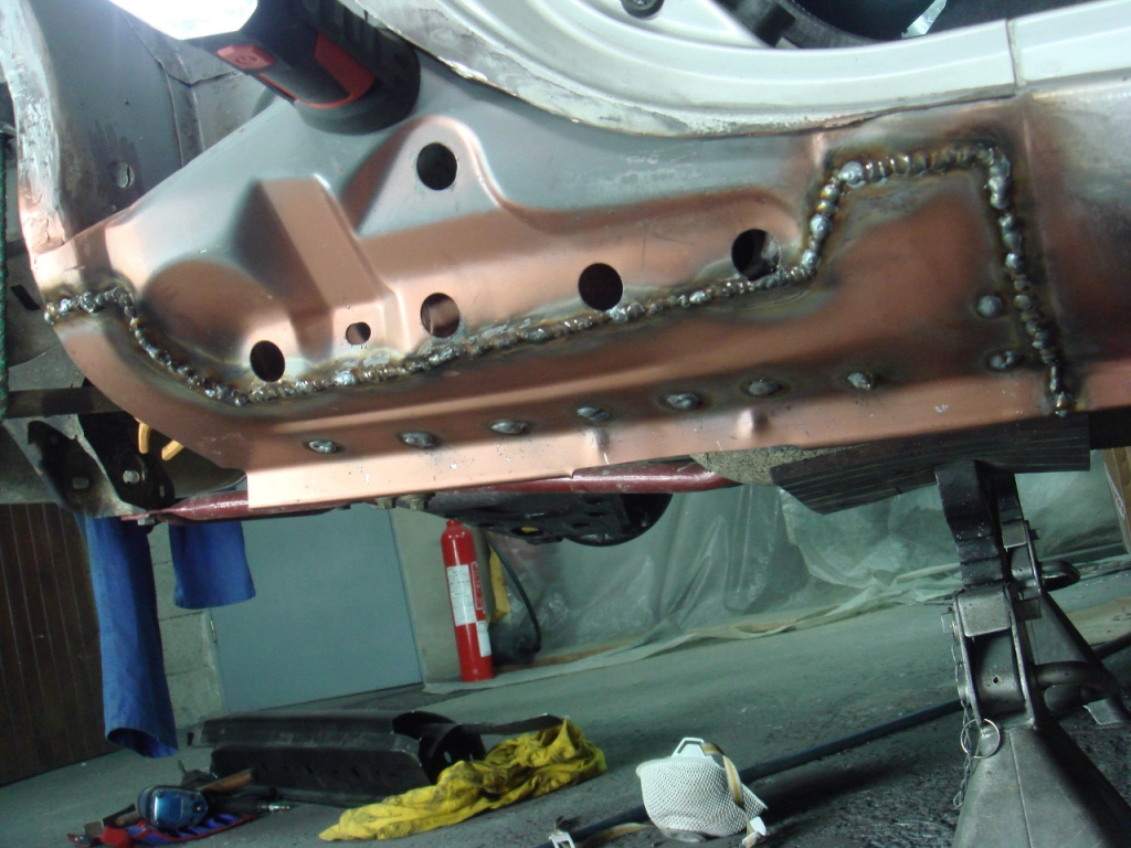

Suite du passage de roue:
Tole de réparation soudée
Traitée:
Autre vue:
Trou qui permet le passage de l'eau dans le bas de caisse bouché:
Prochaine étape: pose de l'aile.....
A suivre

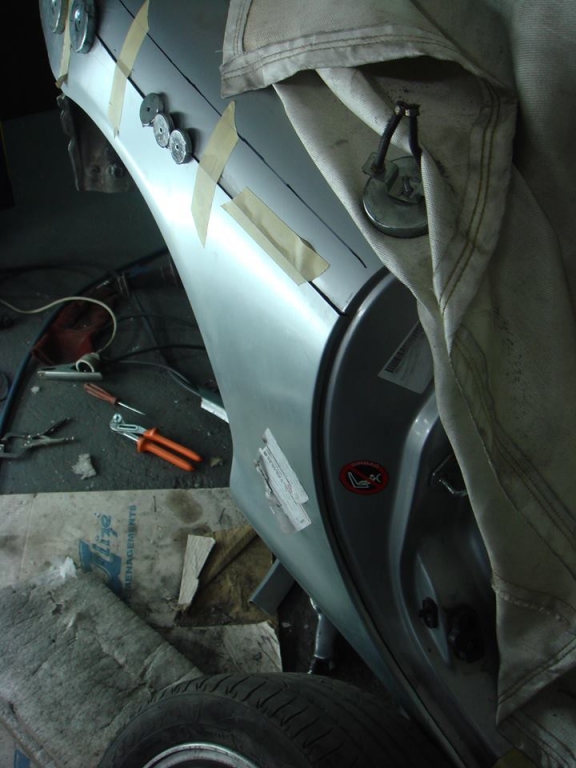

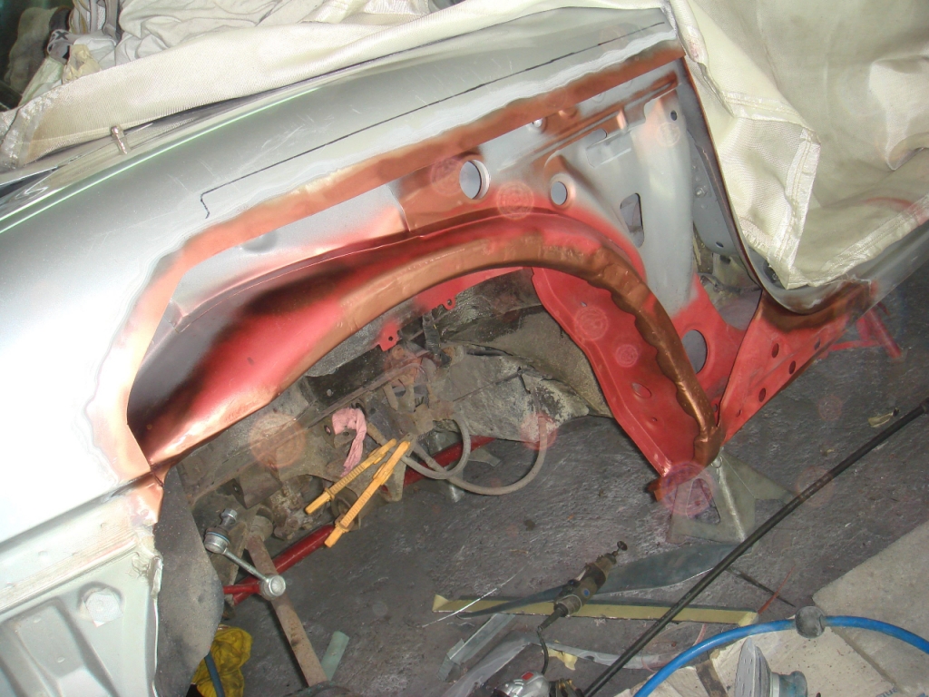

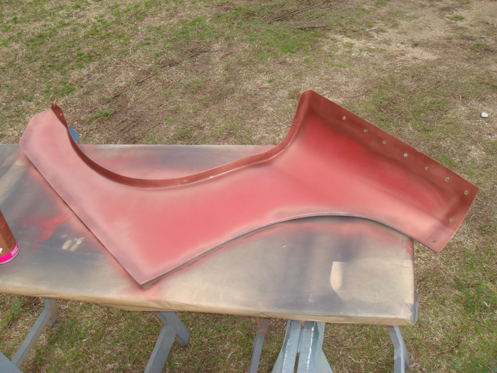

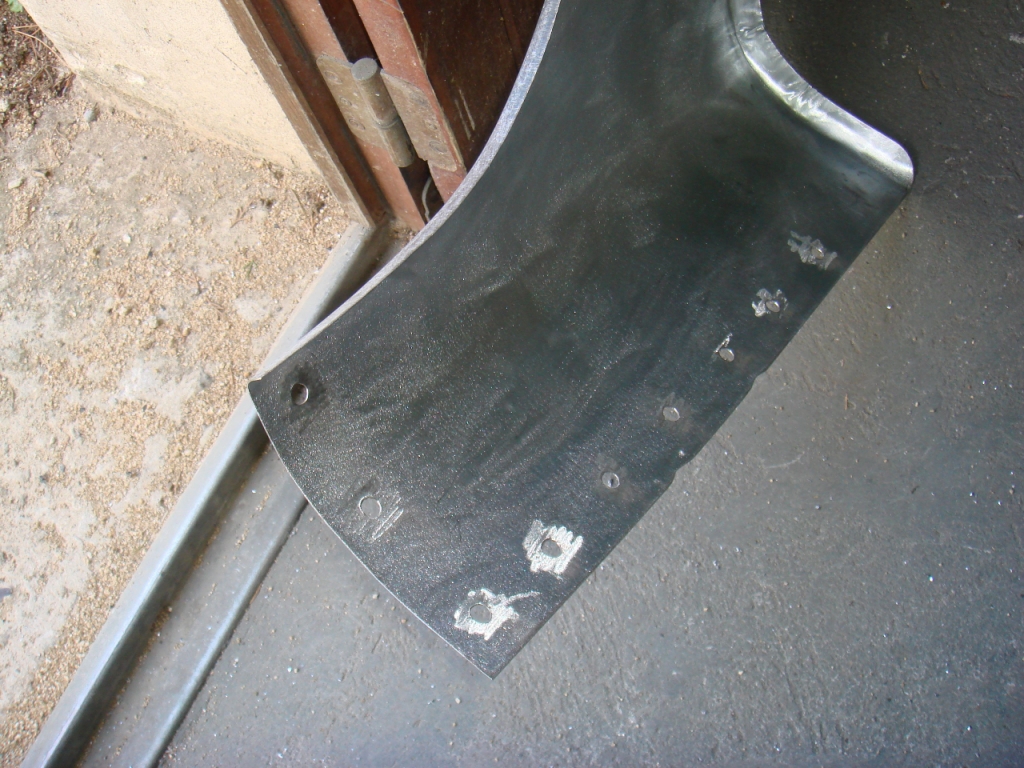

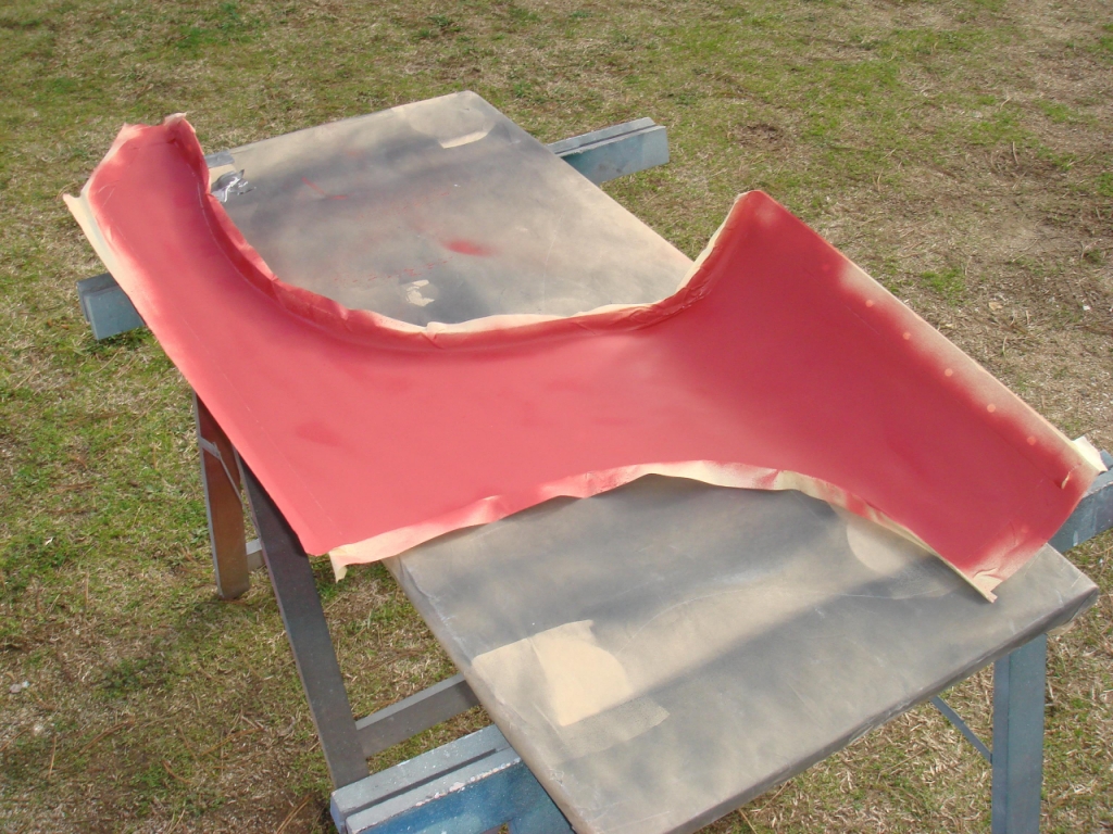

Préparation de l'aile avant soudure:
avec la pose de l'anti corrosion:
Puis du spray au Cuivre pour la soudure:

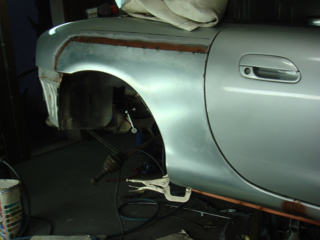

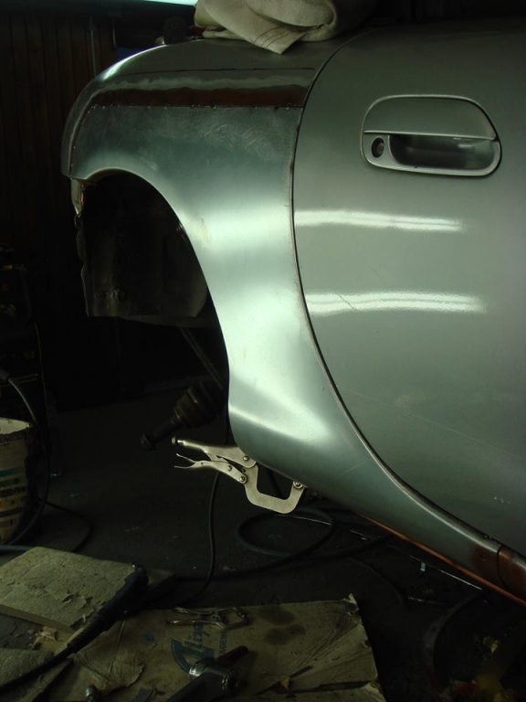

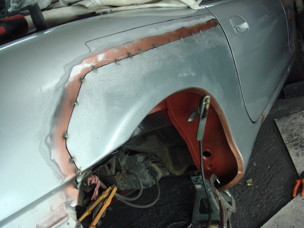

Présentation de l'aile avant pointage:
Pointage:

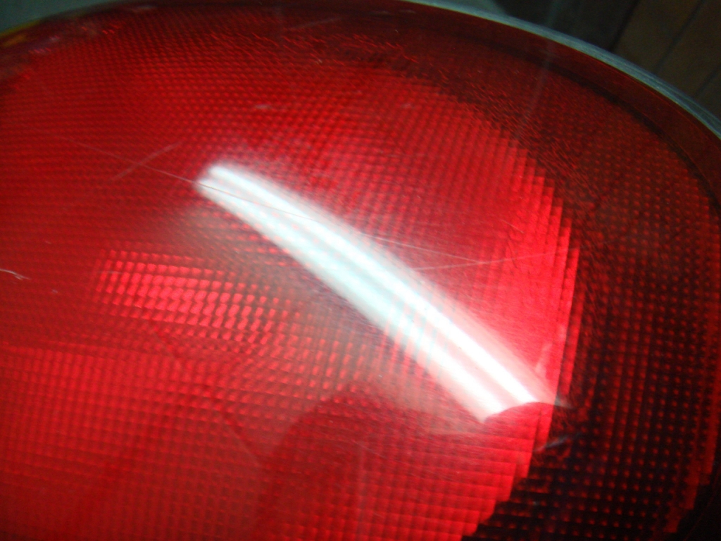

AVANT;
APRES: et non ils ne sont pas neuf, c'est les même!!! :woo:
