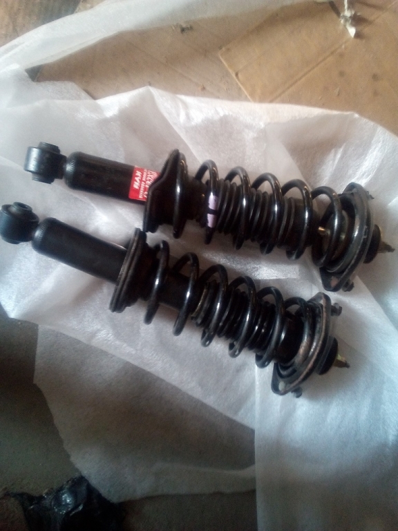

Nous avions émis des réserves sur l'état des amortos, je reçois juste après un MP d'un membre bien connu du club m'annonçant qu'il en a des quasi neufs en stock, affaire conclue :beer:
Je fais le démontage des anciens/remontage des nouveaux au calme chez moi, pas besoin qu'on se voit à 3 pour ça. L'objectif est de ne pas perdre de temps au hangar et de se focaliser sur le remontage.
Hervé avait tout remplacé sur son ex-NB (soufflets/joints...), mais la plupart des pièces étaient encore en très bon état, il les avait heureusement gardé, on avait donc du stock de pièces dans lequel taper pour remonter le tout avec les pièces dans le meilleur état possible.
Rien de bien nouveau, un tuto existe déjà http://www.mx5france.com/forum/viewtopi ... 47#p170847 , il suffit de le suivre, et on arrive à ça
Des amortos KYB d'occase avec moins de 1000km au compteur. Même s'il n'y a pas de compteurs sur les amortos.

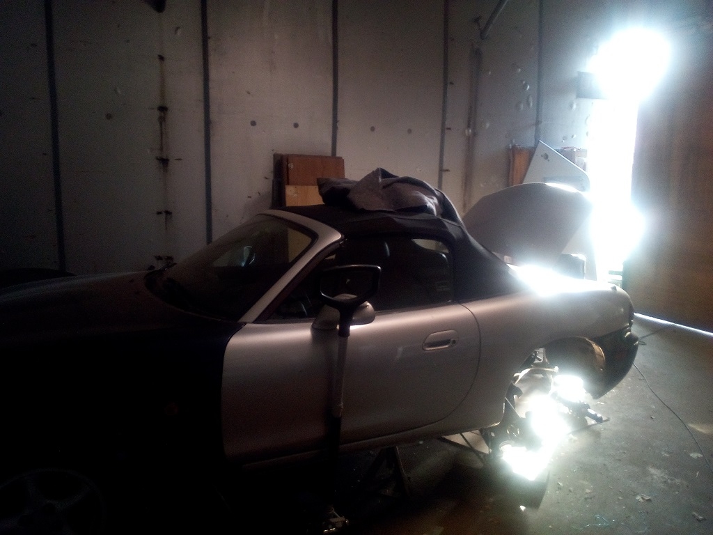

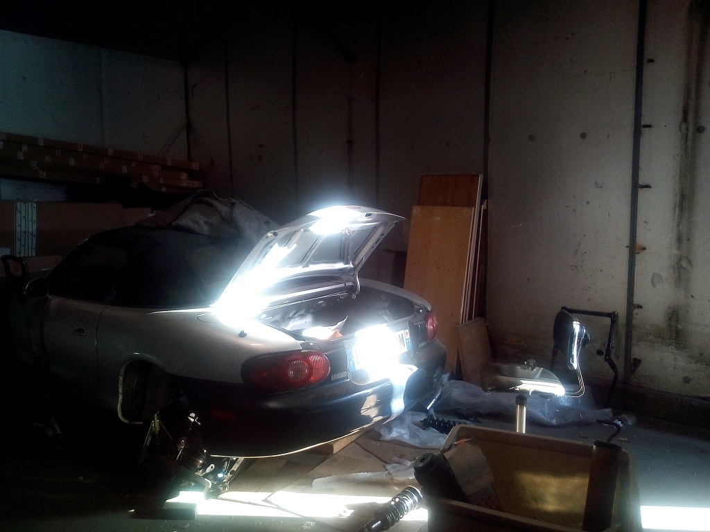

On ouvre le hangar, un rayon de lumière matinale éclaire la NB. J'ai regretté de ne pas avoir d'appareil photo perfectionné (et surtout de ne pas avoir de talent :D ) pour sortir de jolies photos. Faute de mieux:

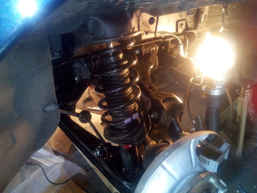

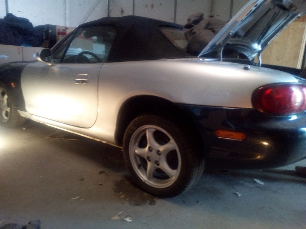

Les amortos sont vites reposés, rien de spécial. Ca ne rends pas en photo, mais c'est beau et ça brille. Tout l'arrière a été traité au Dinitrol.

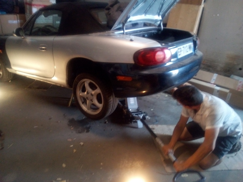

On lève le triangle inférieur au cric pour simuler la pose de la voiture au sol, pour tout resserrer au couple.

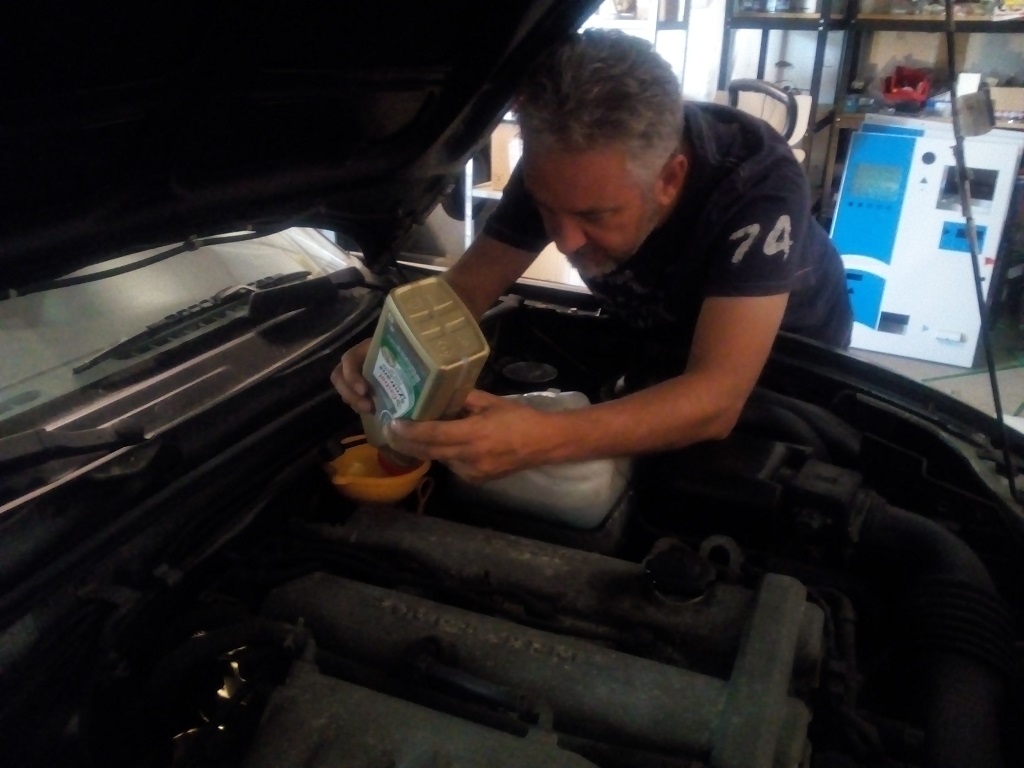

C'est pas tout ça, mais on avait vidangé les fluides (huiles de boite et pont), il faut tout remplir. On a réussi avec un entonnoir et un long tuyau, on en avait marre de la grosse seringue à huile (on en fout partout à chaque fois, et l'huile pue la mort).

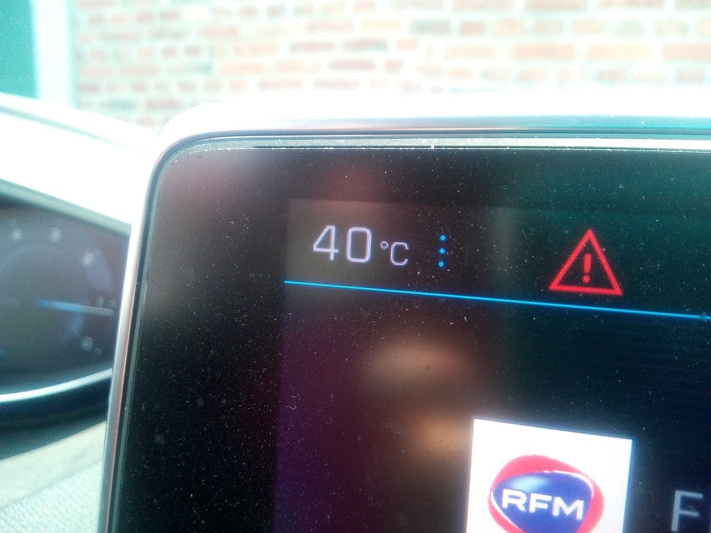

On a bien fait de bosser le matin, le thermomètre de la berline ne fait pas dans le sentiment :aie:

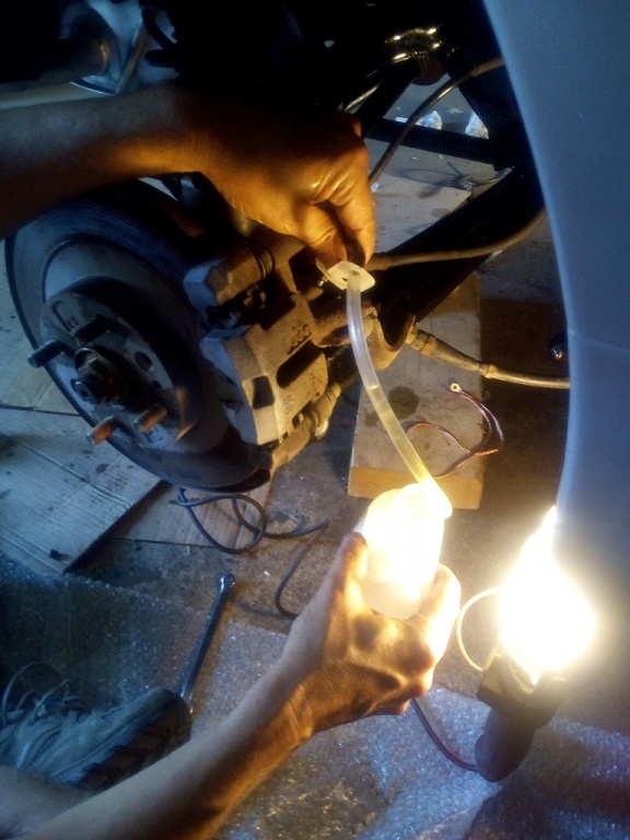

Presque plus rien à faire l'après midi, reste la purge des freins AR. Plus rapide que prévu, nous avions juste déposé les étriers, le temps de chasser l'air. J'avais des doutes sur mon tuyau Vizibleed (souvent le clapet antiretour ne fonctionne plus au bon d'un moment, imposant de refaire la méthode à l'ancienne), mais bonne surprise, il fonctionnait encore

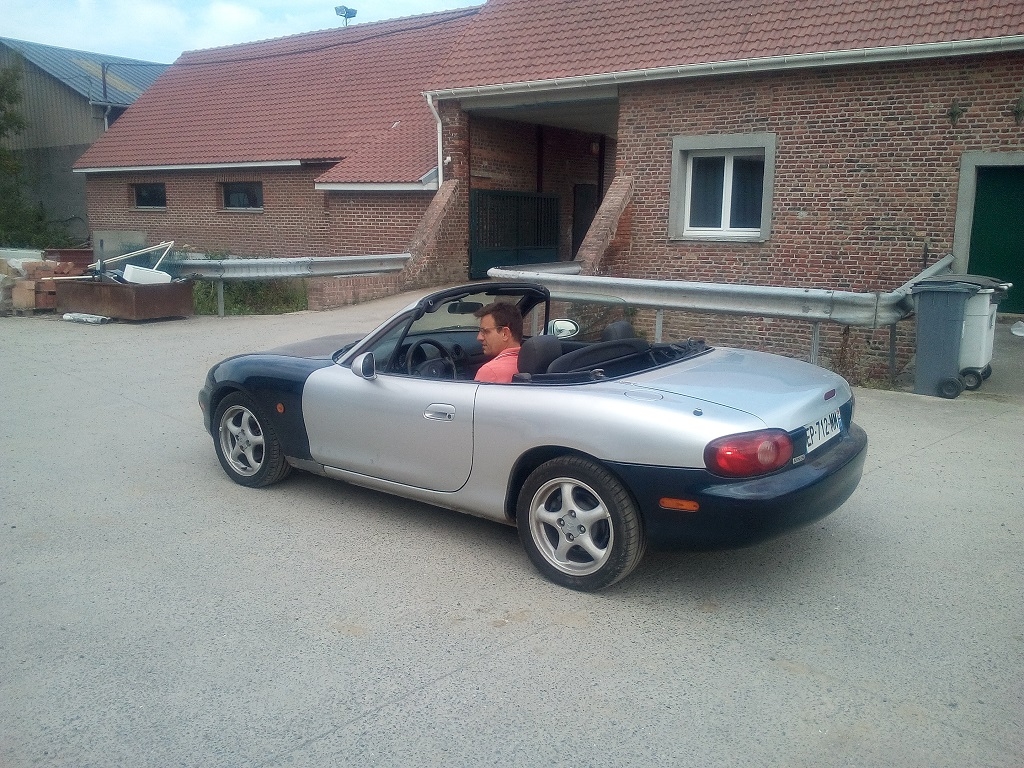

L'objectif est même dépassé: l'essentiel était de reposer la voiture sur ses roues, pour pouvoir la déplacer. Peu importe qu'elle démarre ou pas, au pire on pouvait la remorquer pour l'emmener ailleurs.
On a remis la batterie en charge, vroum, démarrage au 1/4 de tour :bien:
En relisant le topic, on ne l'avait pas démarré depuis fin Décembre.
Petit tour pour vérifier que tout va bien: pas de bruits, à priori pas de fuite d'huile. On bosse soigneusement -quitte à passer du temps- et tout vérifié 3 fois, mais on avait toujours un doute sur les joins spi latéraux de pont, et le cardan droit, donc la pose nous avait semblé peu académique. Mais à priori, tout va bien.
Tour en prudence, la géométrie est forcément foireuse, et les pneus semblaient peu gonflés. Quelques coups de volant pour la faire travailler en roulis, histoire de la tasser correctement.
Après ce petit essai, la hauteur semble déjà plus raisonnable. Ouf 8-)
