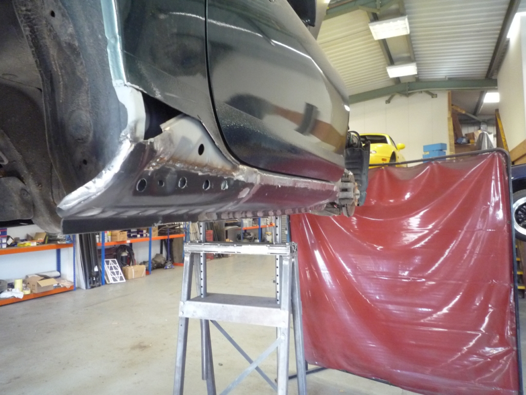

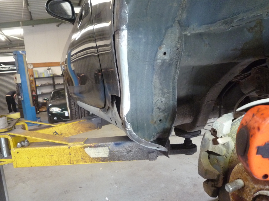

Ce qui me turlupine, c'est qu'il dit que de l'eau a surement stagné dans les bas de caisse très longtemps, il semble s'y connaitre assez pour que je le crois.
Mais que dans ce cas, on entends floc floc quand on freine/accélère. Je n'ai JAMAIS entendu ce bruit. Je n'aurais pas laissé pourrir le truc sans rien faire si j'avais entendu ça. Je procrastine, mais je ne suis pas totalement débile non plus :)
La NA grise juste avant est bien attaquée aussi, la réparation du passage de roue côté droit monte très très haut :aie:
Le côté exceptionnel sur la mienne, c'est en effet les bas de caisse HS sur toute la longueur, mais les passages de roue et les ailes étaient corrects.
Quand on regarde les photos de la mienne, ils n'y ont même pas touché en fait...
Les sections carrées sous le châssis n'ont pas eu besoin d'être refaites non plus... Donc bas de caisse pourris oui, mais le reste, pas tant que ça.
J'ai déjà posté ce lien, mais cette Etna http://www.mx5city.com/blog/sill-repairs-mk2 est LARGEMENT plus pourrie, il se fait bas de caisse (lui aussi assez loin) + les passages de roues...
La mienne a quand même eu une chance inouïe: de ne jamais avoir été mal refaite :)

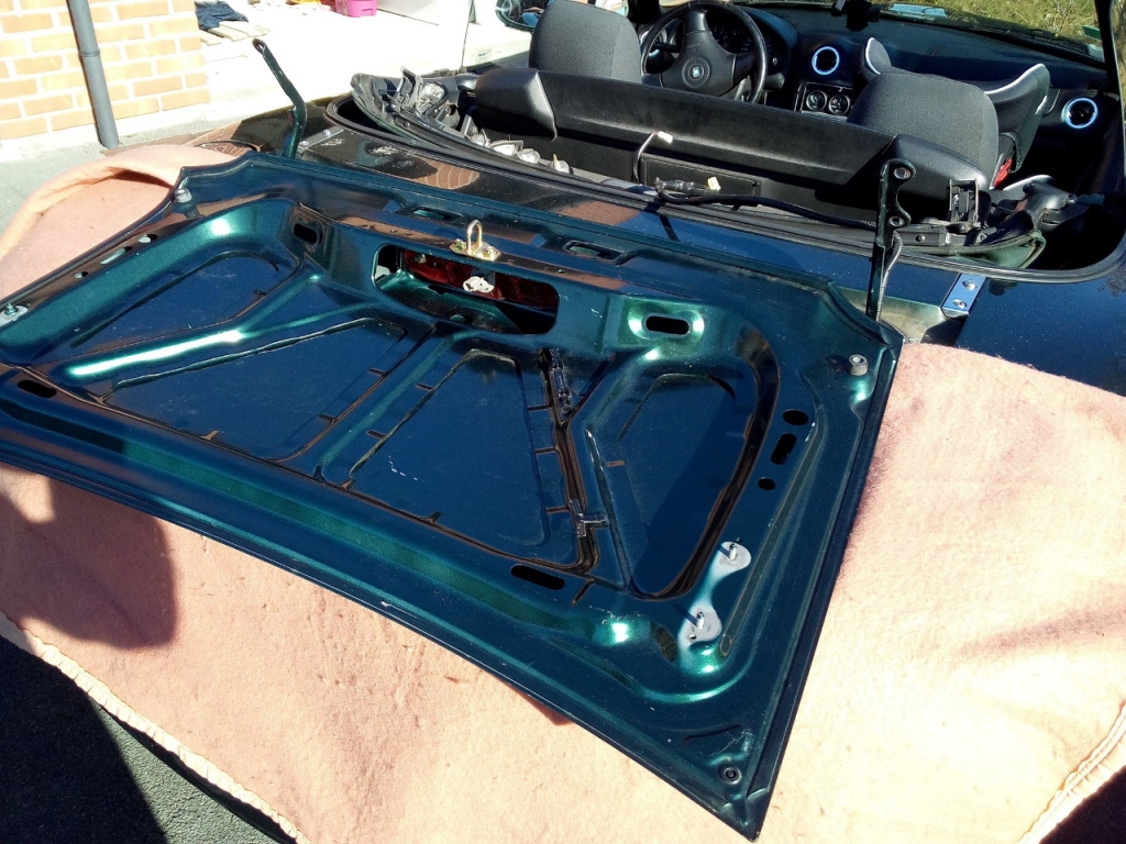

On continue avec la chasse à la corrosion. Un autre défaut récurrent des NB & NBFL, c'est l'entourage du 3ème feu stop et/ou la malle AR
Rien de très méchant vu de l'extérieur, quoique, des traces brunes sur l'arrête ne sont pas bon signe.
Mais côté intérieur, c'est une autre histoire
J'ai donc trouvé une malle d'occase, de la bonne couleur, merci Fabdev viewtopic.php?f=31&t=39250
Le démontage est simplissime, 4 écrous de 10. On fait juste attention au cheminement du faisceau électrique qui alimente le 3ème feu stop et les éclairages de plaque. Les fixations en plastique ont tendance à casser comme du verre, heureusement Fabdev a démonté proprement la malle, ses fixations sont intactes 8-)
La nouvelle malle a meilleure allure.

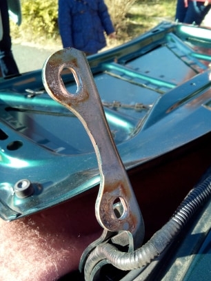

Les pattes de fixation étaient légèrement corrodées.
Un coup de brosse métallique, une couche d'antirouille, voilà qui est mieux.
La malle est légère et ne pose pas de problème au remontage, il faut juste jouer un peu avec les écrous pour l'aligner avec le reste de la carrosserie (les trous sont ovales), mais vraiment rien de sorcier.
On en profite pour vérifier les éclairages de plaque, l'un d'eux avait un faux contact, c'est réparé.

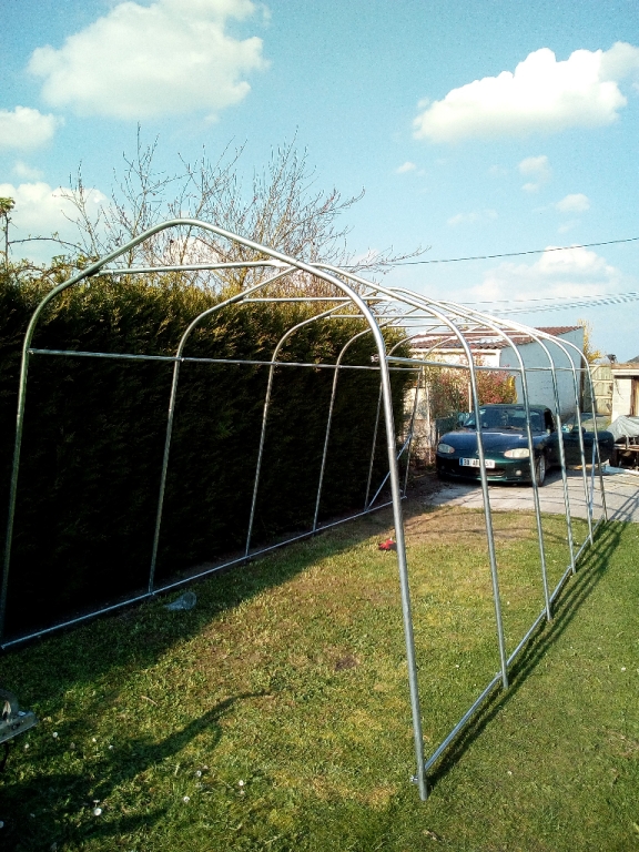

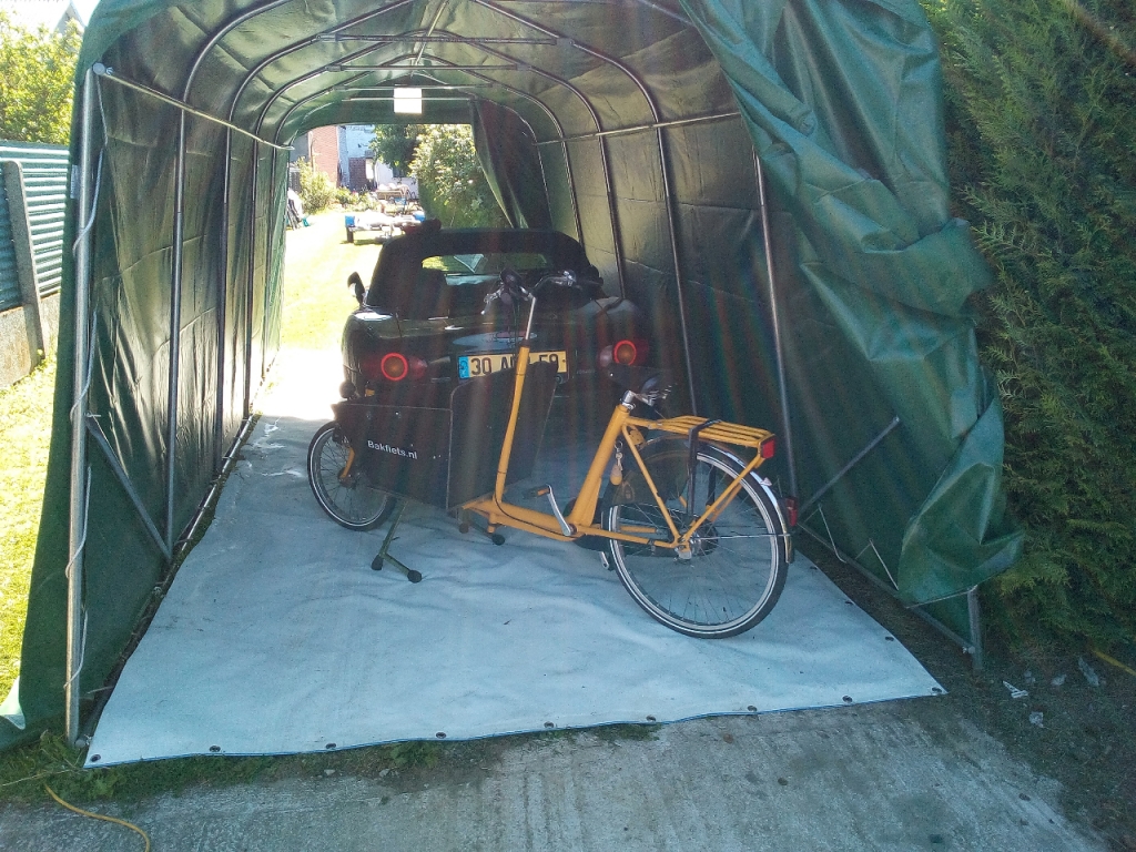

Après avoir fait refaire la voiture, ça me faisait un peu mal de la relaisser dehors... Vu qu'un garage est assez très cher, j'ai choisi pour l'instant une solution "Low Cost", à savoir une tente garage.
Il existe différents fabricants, j'avais retenu Intent24 https://www.intent24.fr/Abri-Tente-Gara ... gLbjfD_BwE et Dancover https://www.dancovershop.com/fr/product ... iture.aspx
J'ai choisi Dancover, car ma maison est typique du Nord, dite "1930", c'est à dire avec un jardin tout en longueur...
La tente 3.3m de large était parfaite, mais ça ne laissait plus assez de place pour passer à côté :aie:
J'ai du me rabattre sur une largeur de 2.4m, et seul Dancover en proposait des assez longues. J'ai pris une 6m pour avoir un peu de place.
Commande le Vendredi, livraison le Mercredi suivant, un colis de 100kg :bien:
Ce n'est pas très compliqué à monter, il vaut tout de même mieux être 2, notamment pour soulever la toile qui fait + de 30kg à elle toute seule.
Je choisis de sacrifier 15m² de pelouse (ce sera ça de moins à tondre :ricane: ), pour l'instant le sol est recouvert d'une bâche très épaisse pour enlever l'herbe.
La Mx5 fait 4m de long, ça me laisse un peu de marge pour mettre qq trucs en +
Dont notre daily driver "Courses + Dépose de la petite à l'école + trajet Maison-Gare pour Mme", à savoir le vélo Néerlandais "Bakfiets" qui me faisait mal au cœur à rester dehors aussi...

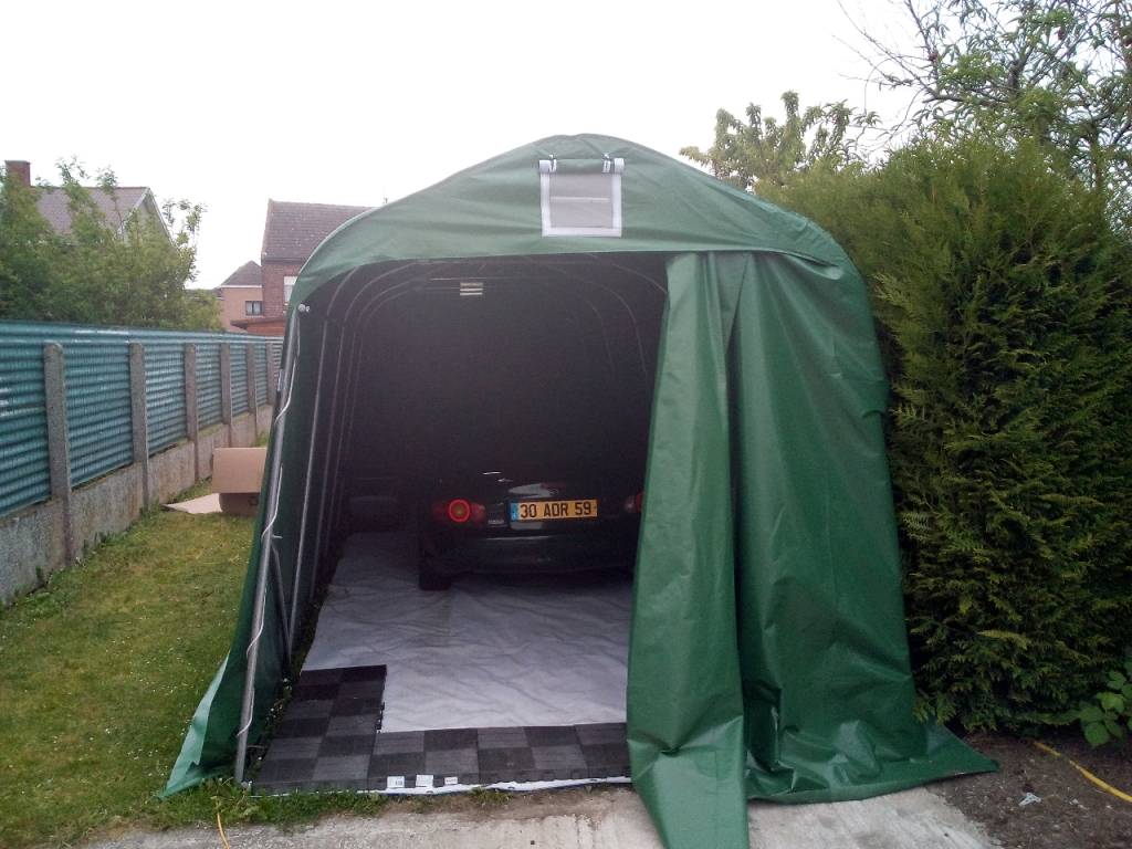

Pour le sol, j'ai prévu un film géotextile, et des dalles en espère de résine de chez Castorama. C'est carrossable, de plus leur taille me permet de faire 2.4m x 6m sans découpe. Des marches sont prévues aussi pour monter les 4,5cm de surépaisseur
Pour l'instant c'est un montage à blanc, mais voilà à quoi ça ressemble avec quelques dalles.

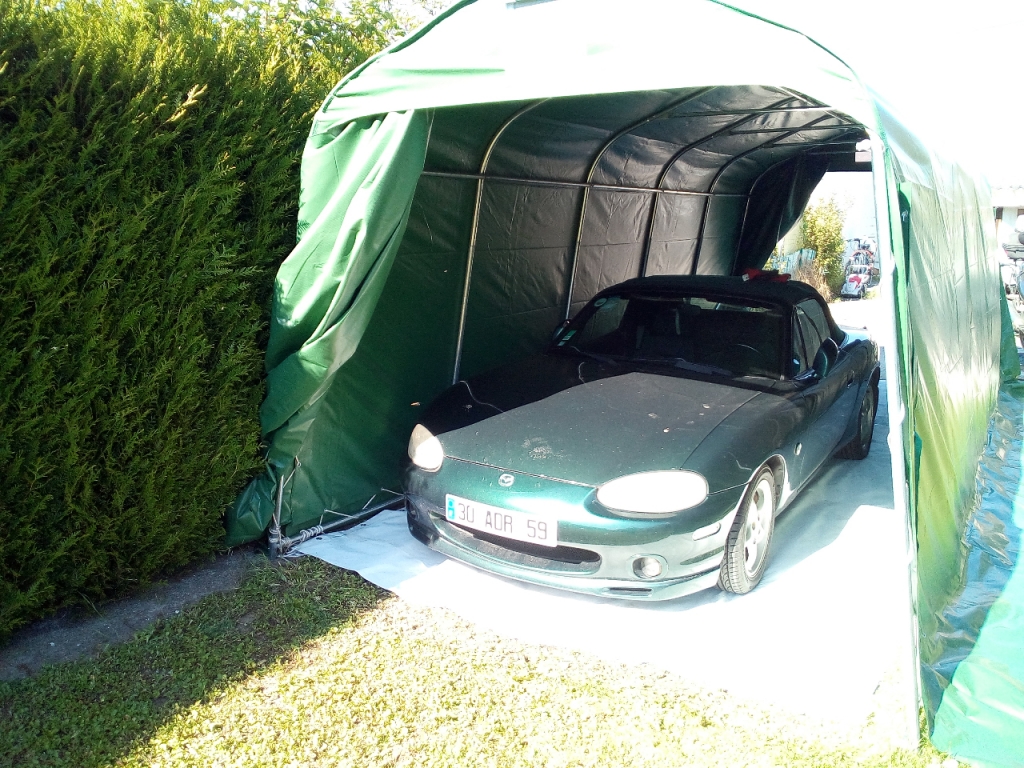

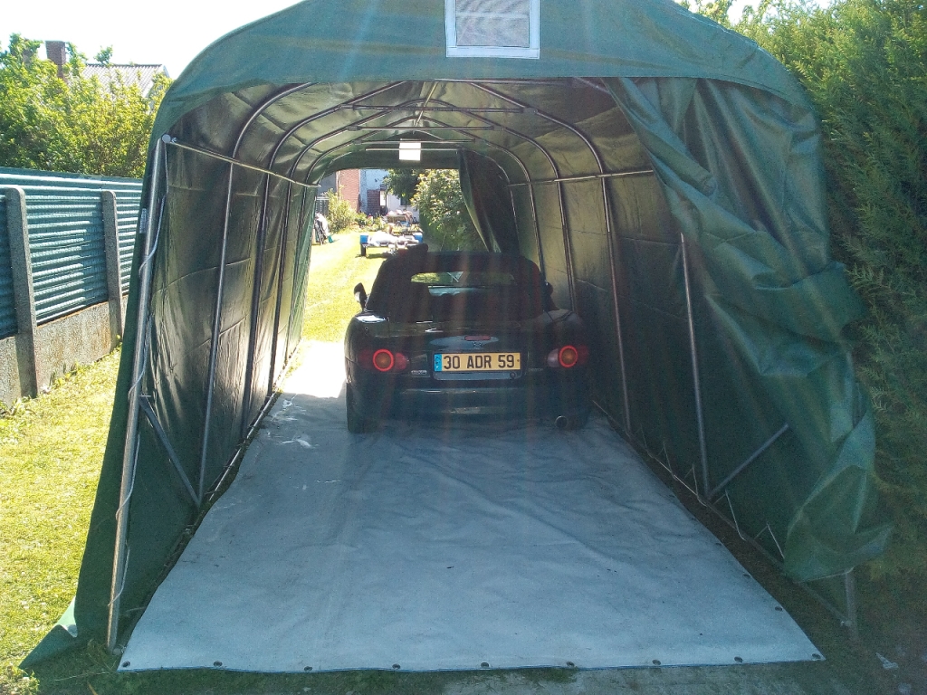

Bref, ça fait un abri tout à fait potable pour +/- 900€ tout compris (garage + sol). On peut y mettre la Mx, les vélos, éventuellement la moto, et la tondeuse à gazon est déjà dedans, ce qui l'air de rien m'a libéré une place de fou dans le garage en dur.
A terme, je verrais, peut-être que la Mx5 ira dans le garage, et que la Mini ira sous la tente, vu qu'elle ne fait que 3m de long, ça laissera encore + de place.
Message Publié : Ven 17 Mai 2019, 13:37
Message(s) : 2330
Et un carport en bois que tu fermes sur les cotés? c'est sensiblement le même prix en le faisant soit même
Light is right
Message Publié : Ven 17 Mai 2019, 13:58
Message(s) : 840
Localisation : Lille
Je ne connaissais pas du tout, c'est vraiment pas mal pour dépanner à pas trop cher ! Ca sera clairement bien mieux qu'à prendre la pluie et les remontées d'eau du sol. Juste niveau esthétique c'est peut-être pas ce qu'il y a de plus beau ^^ tant que les voisins ne se plaignent pas ça va :ricane:
