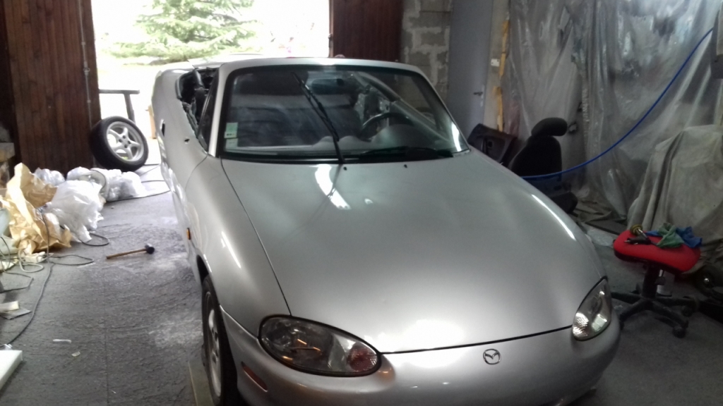

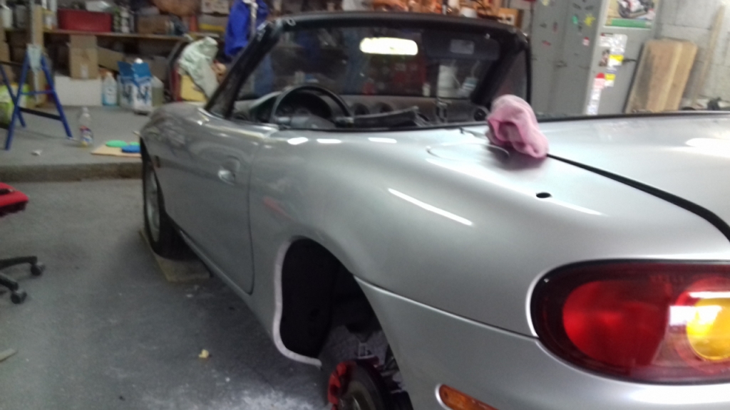

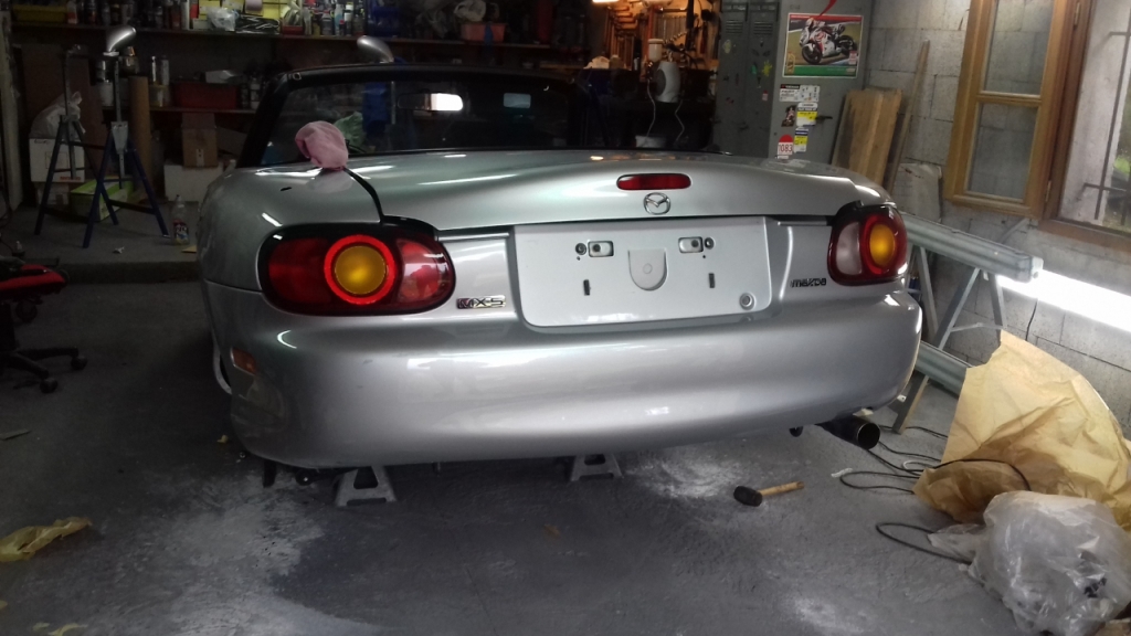

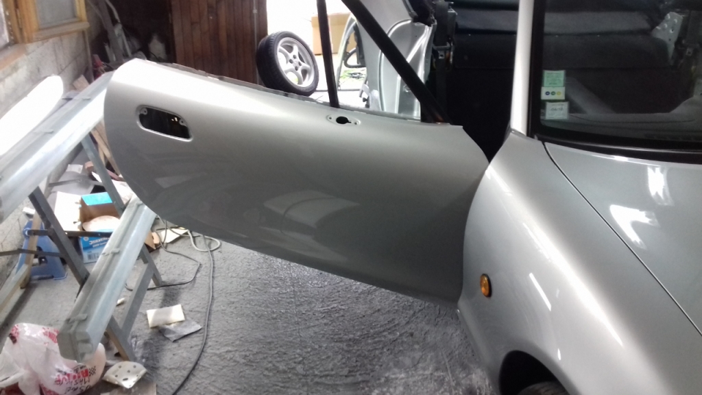

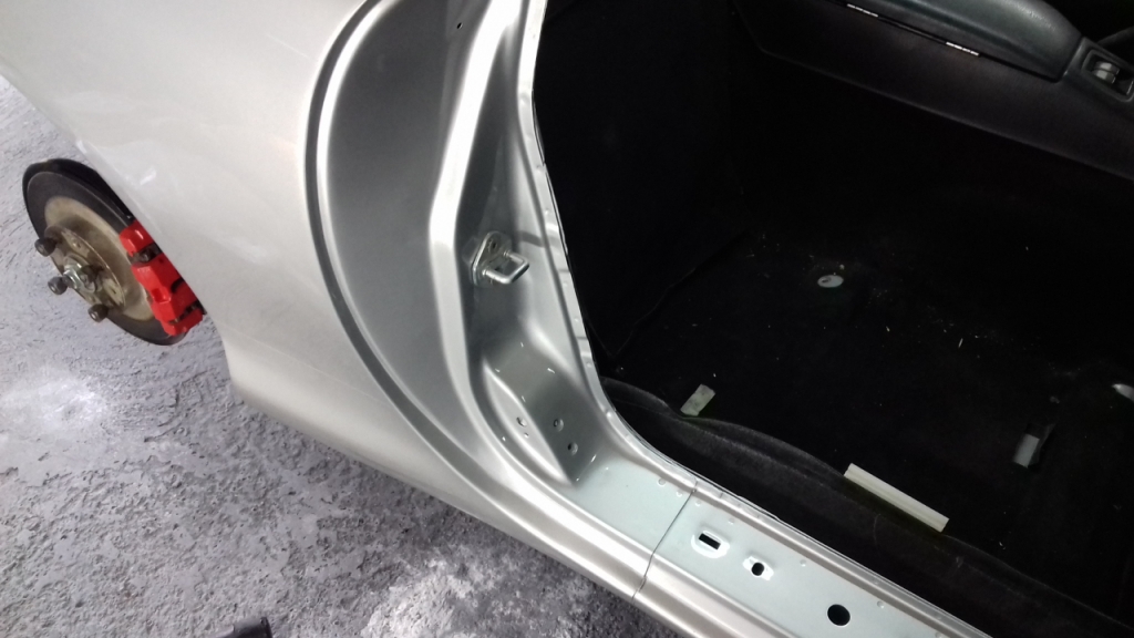

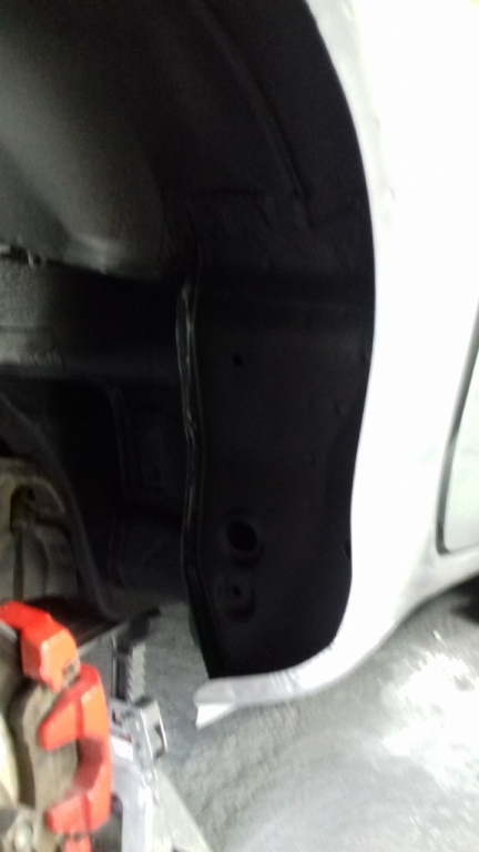

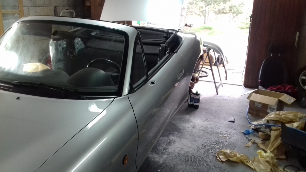

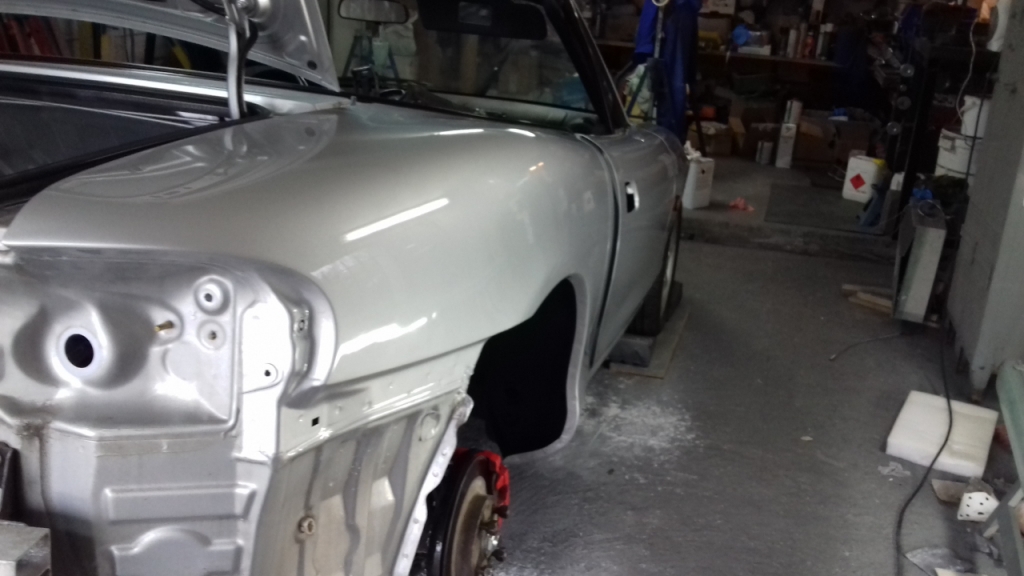

Salut tout le monde,
bonne nouvelle!!!!!
Peinture: OK
Lustrage: OK
Pare choc arr remonté: OK
Capote remontée: OK
Reste: presque plus rien!!!!!!!! :woo: :woo: :woo: :woo: :woo: :woo:
Il ne reste a passer un bon coup d'aspirateur et à remonter l'intérieur et,c'est,... c'est fini!!!!
Place aux photos:
La prochaine fois que je poste des photos elle sera sur ses roues!!!!
A très vite
