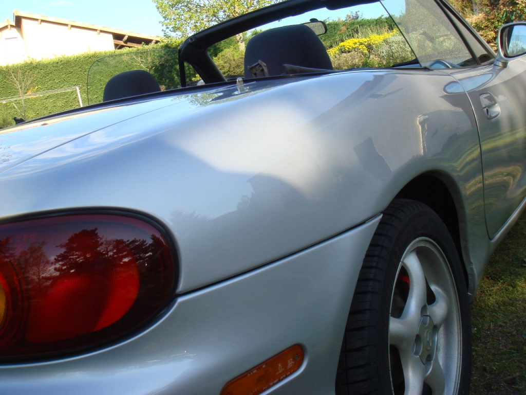

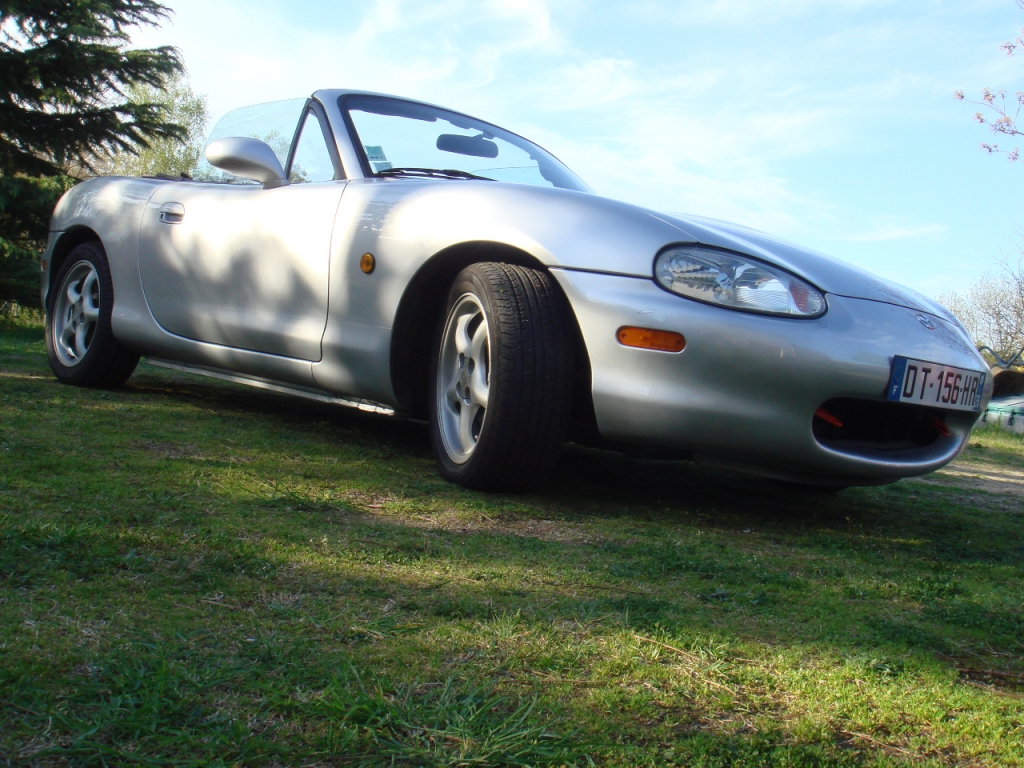

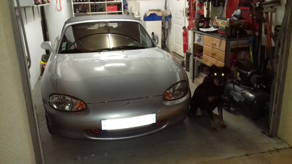

Salut a tous,
Bonne nouvelle, retour de la belle dans son garage. Bon la géométrie est complétement dans les choux, ce qui rends la voiture pas vraiment sympa a conduire. Il faudra donc impérativement faire un tour au garage pour un réglage aux petits oignons.
Désoler pour les photos, j'ai pas pris le temps d'en faire pendant qu'il faisait encore jour, les photos suivront prochainement

Celle là est toute neuve: bravo :love:
J'ai suivi le travail depuis quelques mois, et je ne peux que te féliciter :bien:

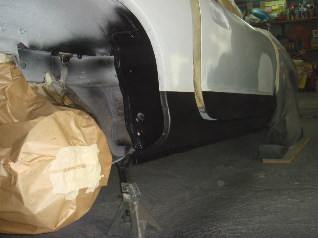

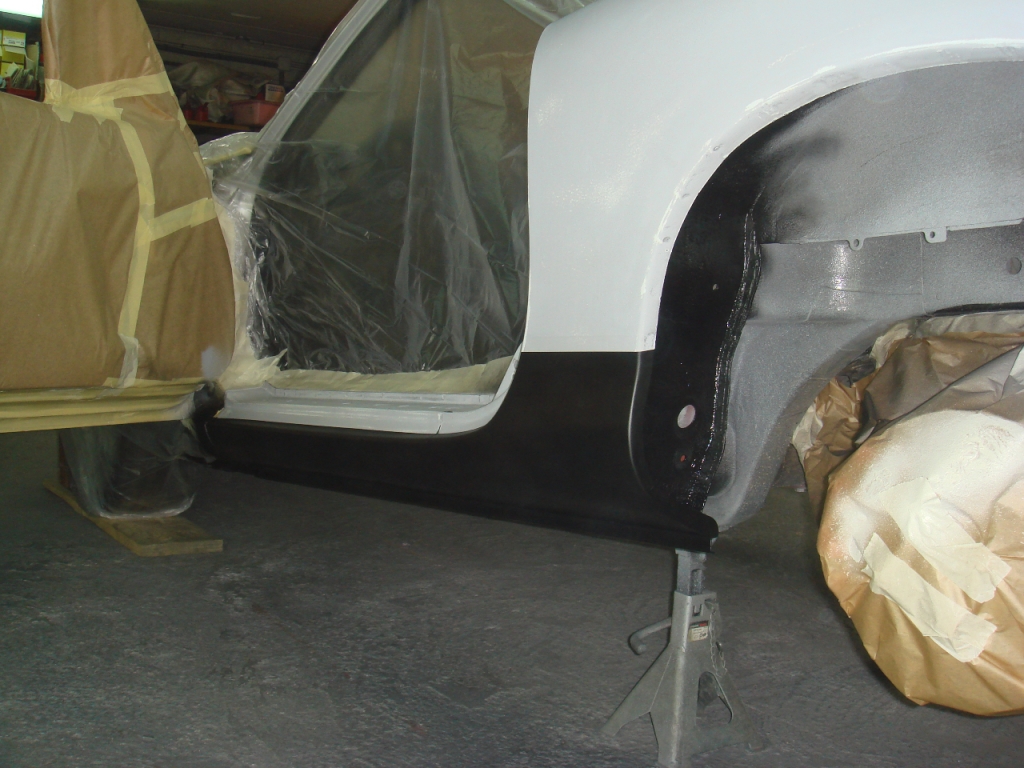

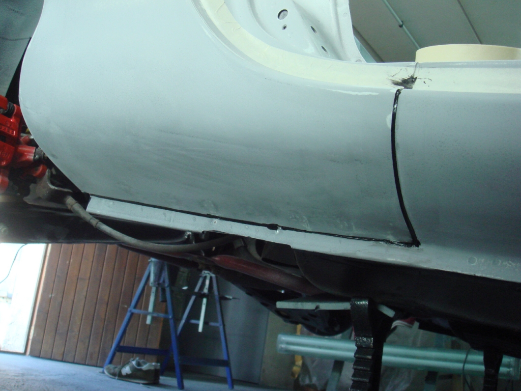

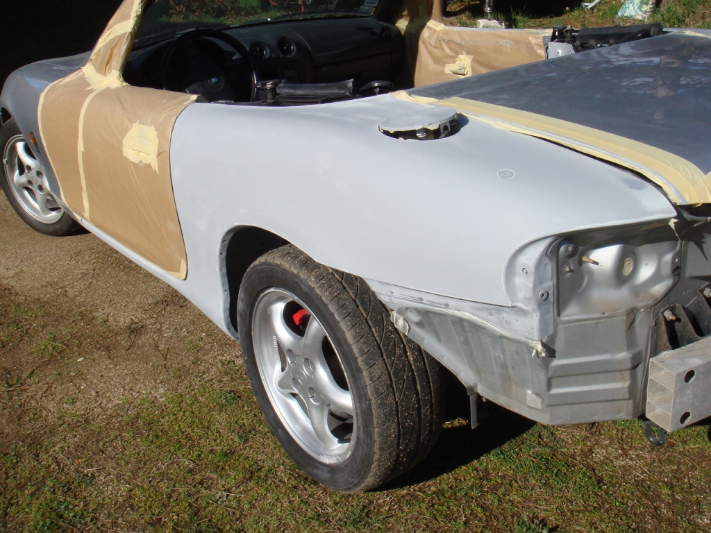

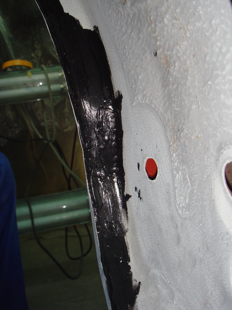

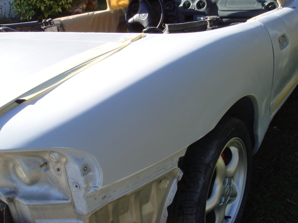

Je rajoute les dernière photos de la resto pour Denis:
Ponçage de l'apprêt
On pose les joints dans les passages de roues ainsi qu'autour des ailes au niveau du bas de caisse.
On pose l'antigravillon :
Et la dsl j'ai pas pris de photos mais la voilà fini lustré et remonté:

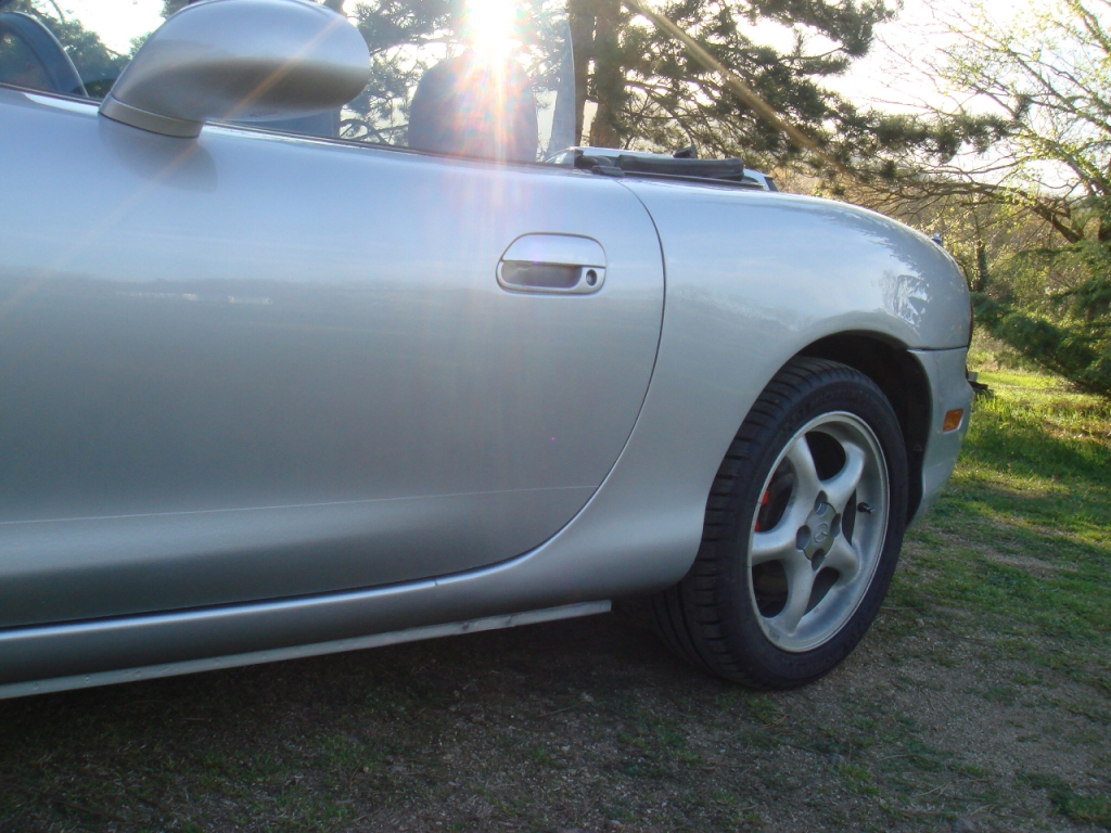

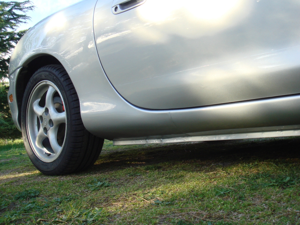

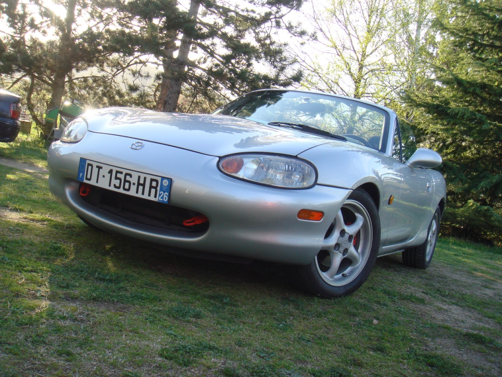

En attendant: hier sur les quais de St Vallier:
J'ai fait une bonne boucle avec. Andancette --> St Félicien --> Lalouvesc --> St Félicien --> Andancette. (dommage que ce soit en mode trajet boulot, mais quelle plaisir!!)
LE tout en 100% décapoté!! Un vrai régal!!!
Le coté "bad" de la balade, c'est la géométrie complétement dans les choux.
Le point milieu de la direction n'est plus, le train arrière met 1/2 seconde à réagir, et il ne faut pas lacher le volant, sans quoi, la voiture veux instinctivement aller sur le bas coter!!! Pas cool.
Un bon réglage et tout sera rentré dans l'ordre rapidement
