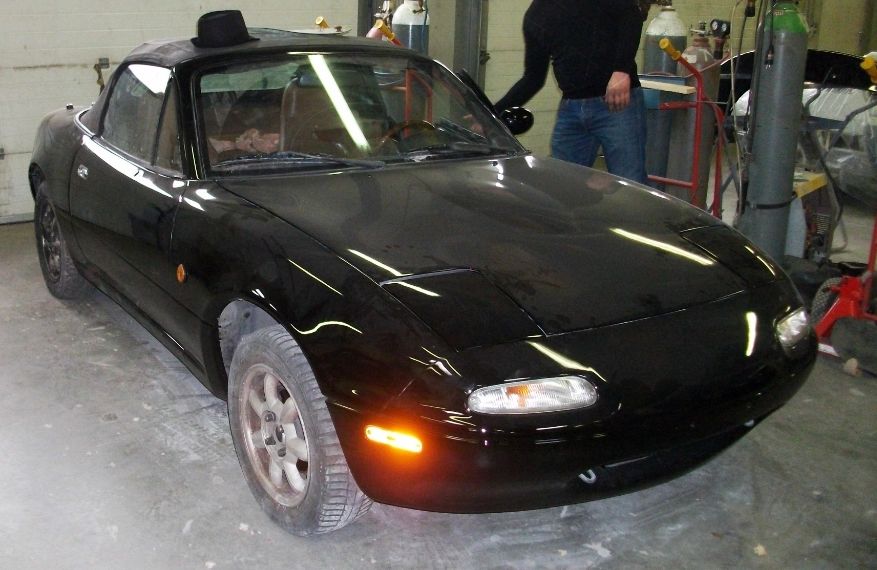

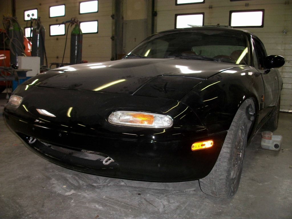

les dernières photos qui datent d'il y a 3 semaines:

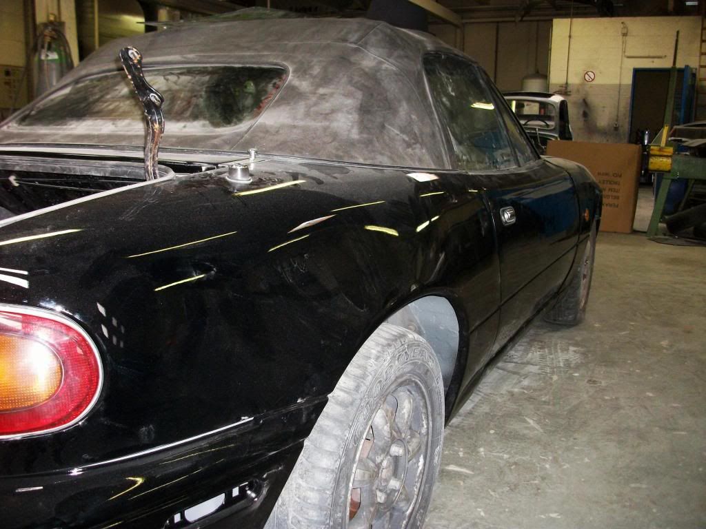

Elle est enfin peinte. Beaucoup de poussière car ils poncent d'autres voitures autour de la miette.
La tige filetée située à la base du rétro côté passager a cassé lorsqu'ils ont voulu démonter. J'en commanderai un déjà peint chez iL.
J'ai été leur apporter ma dernière commande de chez iL (bavettes avant, déflecteur situé dans la baie du PC avant, protège carter) afin qu'ils montent le tout.
Par contre:
- traces noire & collantes sur le cuir de l'assise du siège conducteur. Même si celui-ci devait être refait, c'est pas une raison!
- un zouave à sans doute poussé la voiture en posant ses pates sur le PC avant, avec la poussière dessus, il y a intérêt qu'il n'y ait pas de micro-griffes!
- effet "peau d'orange" sur une partie du PC arrière (vais demander à ce qu'ils recommancent) :evil:
- défauts de peinture sur le capot (poussière dans la peinture à pas mal d'endroits), re- :evil:
- coup/griffe sur un des pop-up, retouche faite à mon avis au pinceau!
- idem à un endroit sur l'arceau du pare-brise avant.
- j'en passe et des plus énervantes.
Beaucoup plus grave, constatant les points ci-dessus j'ai fait rapidement le tour de la voiture et ai constaté avec horreur 3 ou 4 gros défauts qui m'ont mis de très très mauvais poil!
J'ai rdv ce lundi à la première heure à l'atelier de carrosserie avec le responsable des travaux. Le rdv risque d'être haut en couleur!
Plus de news after. Je me demande quand je pourrai enfin poser mes fesses dans ma miette bo...del! :x 1 an et 8 mois qu'elle est chez ces *#°^?!!# !!!
Et après la carrosserie il y aura encore pas mal de taf à effectuer afin qu'elle soit comme je le projetais. Bref, pour Le Mans Classic c'est rappé, je ne pourrai pas venir avec, c'est certain. :tantpis:

:o Tu as essayé de nettoyer ta capote ? Car la poussière de mastic c'est vraiment la merde,j'ai des doutes quel revienne nickel :aie:
Ils ont une cabine de peinture ? :etonne:

Pour la capote ils vont se depatouiller comme ils veulent, veux rien savoir. :roll:

même avis que stan69 c'est quasi impossible de récupérer la poussière de matic :non:
